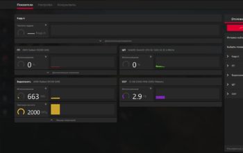

Проблема подключения двух мониторов,подымается частота видеопамяти. rx 590 gme
подскажите пожалуйста,при подключении второго монитора, частота видео памяти поднимается до максимальной и не снижается,при этом температура достигает до 50-52 градусов,с одним монитором частота в норме.,карта rx 590 gme
После того как купил монитор full hd,стал замечать что начала греться видеокарта в простое выше 50 градусов.
пробовал переустанавливать виндовс,менял драйвера разных версий,пробовал герцовку снизить,не помогает.
Материнская плата:ASUS P8Z68-V LX
Процессор:Xeon E3-1245 v3
Оперативная память:Atermiter 1 планка 4 гига,вторая на 8 гиг,в сумме 12 гиг
Видеокарта:rx 590 gme
Накопители (HDD/SDD): ssd под винду 128 гиг(coldenfir),ssd под файлы 1 гиг (coldenfir)
Блок питания:base level 600w
Сис-ма охлаждения:башенный Snowman (Снеговик) M-T4
на скриншоте видно как грузится видеопамять на полную,скинул бы еще скрин где результаты с одним моником ,но не могу загрузить,разрешается только 1 скрин,короче с 1 моником видеопамять грузится на 400 мгц,а вот с двумя на всю катушку на 2000 мгц,почему так,и плюс температура выше 50 градусов подымается прям быстро,раньше такого не было,с двумя мониторами температура держалась в районе 40 градусов.

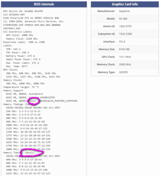

Прошивка у карты кривая. Есть конкретная модель карты? Вендор, ссылка на товар?
Посоветую найти прошивку от нормальной RX 580 под вашу видеопамять и, более чем уверен, всё станет отлично.
Вот тепозиторий с прошивками RX580 8gb: techpowerup.
Смотрите в GPU-Z какая у вас память, ищите прошивку с такой же памятью и прошивайте. Рекомендую пробовать шить в Sapphire либо Powercolor.
Так как у вас есть встроенное в процессор видеоядро, можно не бояться зашить в карту что-то не корректное. Если возникнут какие-то артефакты изображения (прошивка не совсем подойдёт), тогда перешьёте в другую. Загрузитесь на раб. стол с видеоядра процессора и прошьёте карту по новой. На всякий случай рекомендую сохранить бекап родной прошивки.
Инструкции по прошивке RX карт ребята писали тут: сообщение от Smold2. Инструкция та же, только прошивка не 570, а 580 и название нужно будет другое писать в CMD (хоть 1.rom назовите файл, не важно).

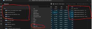

Скрин диспетчера задач вот с такими параметрами , и фильтровать по GPU. У вас что то начинает  пожирает ресурсы при включении 2 монитора( по мимо него). Видеокарта просто переходит в другой режим работы.   image.thumb.png.59a798b9d19037e2623ba97a8f8ea0f7.png

У вас на перво скриншоте  видеокарта загружена на 31% , а вы удивляетесь почему частоты памяти на максималку идут.  Пришлите скрин и там будет видно какой процесс потребляет ресурсы карты. Если там не будет видно , значит надо искать проблему в программной части.
А то что раньше у вас температуры не поднимались, а сейчас поднимаются потому, что терм интерфейс пришел в негодность
3 часа назад, BatryXA сказал:
загрузка временная,она скаканула и упала ,был открыт браузер,вот вам скрин нагрузки 0,а видеопамять загружена.
Только что, fenix7906 сказал:
и у меня загружена. и что? на то она и память, что бы загрузиться.

Можете еще взять карту пойти к другу и проверить на его системе  ведут частоты. Также все таки прошу прислать скрин диспетчера задач с фильтром GPU, чтоб посмотреть какие процессы используют видеокарту. Или кривые драйвера или что то в системе у вас ее использует. Попробуйте поставить драйвера Adrinalin 2020 21.5.2, и возмите карту и протестируйте на другом компе , на компе друга.
12 минут назад, BatryXA сказал:
На другом компе не тестил карту,у меня есть другая платформа попробую туда воткнуть карту проверить,вот скрин диспетчера задач,тут все чисто ,карта отдыхает,никакими процессами не занята.
9 минут назад, fenix7906 сказал:
Раздел процессы с фильтром гпу ( выше в сообщениях описывал как сделать)
