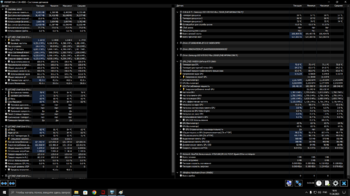

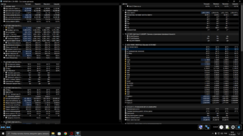

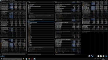

2.thumb.png.28c2de771a8d414fbd5aa5bfbb438caf.png1.thumb.png.13f64e5bd6e93b535a03ba5560e3edc3.png.thumb.png.2a31ff4a798f0da9ed80925d9ac026b8.png

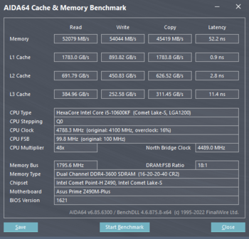

а можете скрин теста скорости памяти /кеша из аида64? Скачивать крякнутую необязательно, просто в поисковике ищите ключик и разблокируете вашу триал-версию
1 час назад, Lemark07 сказал:
Это ни на что не влияет, но щас скину
Отправил тест с аиды

Глядя на ваш тест АИДА64, хочу сказать, что у меня скорость памяти ниже, чем у вас, и латентность у меня на этой сборке - 67,5. Но, несмотря на это, фризов и лагов нет вообще ни в одной игре.

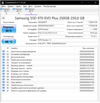

На самсунге идет постоянная перезапись, за 12000 часов 170000гб, уровень здоровья 60%. Видимо у тебя все скачивание происходит на этот диск.
То есть диск все гг?

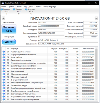

Игры и винда на SSD M2 samsung evo 970 plus
SSD Innovation я на него винду ставил он тупо в 100% постоянно долбится даже в простое
Я прогнал M2 , т.к innovation я вытащил с компа просто, это то ?

то
ну инновейшн уже по ходу на пенсию надо отправлять)
с самсунгом все норм
отключить бы тогда хард для теста временно
