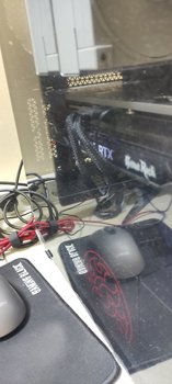

Еще момент , проверьте сам провод питания ( у 4000 серии он капризный) , посмотрите плотно ли он сидит , не изгибается ли он , не нагревается у конектора в видеокарту , возможно переходинк комплектный с ним проблемы , он любит выгорать )

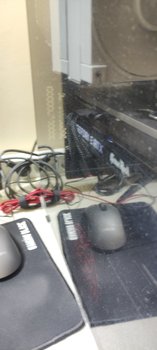

 hdim переключил во второй (моргнул 3й это уже после переключения, сам переходник очень жёстко стоит в месте подключения и ровно, его вообще сложно согнуть, трогал не греется .
  • Ответов 46
3 минуты назад, Шивалье сказал:
Эммм. Вот такой загиб проводов доп.питания, это очень очень плохо. Я знаю точно. И приводит это к плачевным последствиям.

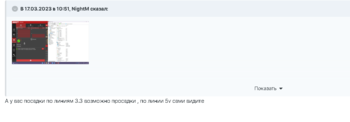

В 17.03.2023 в 10:51, NightM сказал:

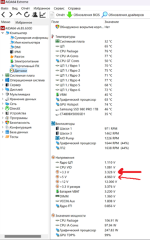

А у вас посадки по линиям 3.3 возможно просадки , по линии 5v сами видите

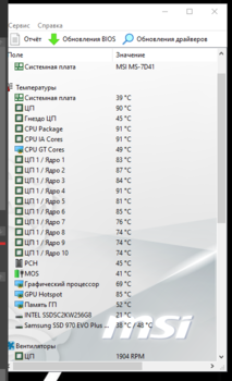

В 17.03.2023 в 10:17, Шивалье сказал:

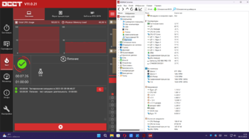

Если брали новый не бу ...   TDP 150 Вт .thumb.png.f368ed32e97a129cf44c35b4eaad89b8.png
Intel Extreme Tuning UtilityIntel Extreme Tuning Utility
1. Открываем ОССТ  и   Intel Extreme Tuning UtilityIntel Extreme Tuning Utility
https://www.intel.ru/content/www/ru/ru/download/17881/intel-extreme-tuning-utility-intel-xtu.html
2. Запускаем тест процессора  осст
3.  В программе  Intel Extreme Tuning UtilityIntel Extreme Tuning Utility  >      Кроме ползука    "   Core Voltage offset    "   НИЧЕГО ТРОГАТЬ НЕ НУЖНО  !!!
4.  Плавно   при включенном тесте ОССТ уменьшаем вольтаж  ползунком  " Core Voltage offset "
-0,025,   5 минут смотрим температуру и не сбрасывает процессор частоты   Apply
-0,050    5 минут  смотрим температуру и не сбрасывает процессор частоты   Apply
-0,100     5 минут  смотрим температуру и не сбрасывает процессор частоты      Apply
-0,125     5 минут  смотрим температуру и не сбрасывает процессор частоты     Apply
Видим что  частоты не сбрасываются и температура уменьшилась   на  125 все хватит  !
В кладка  ProFiles  сохраням профиль и не забываем  запускать  пред играми  или ставим в автозагрузу !

О каких просадках вы говорите  ?
По скрину все в пределах допустимых значений и погрешности. Если заявлено 12 а показывает в нагрузке 11,995 это хороший показатель ( допустимый показатель +- 5-10% от номинала по 12 v линии )  по остальным +- 5%
И смотрю пошла поголовная мода мучать компы OCCT  тестам чтоб там что то выявить (не в профессиональных целях), раньше была мода гонять фурмарком и линпаком ))))

9 минут назад, NightM сказал:
где ты у меня посадки увидел?)
3.328 вниз прыгает или вверх ?
5v   - 4.960
10 минут назад, BatryXA сказал:
Согласен есть такое  ,   раньше в CS  меньше 29.9 фпс  все  зубную щетку в руки пошел  )))
3 минуты назад, Xedik сказал:
5v   - 4.960
Ты это серьёзно? Напряжения практически идеальные
14 минут назад, BatryXA сказал:
Я им всё охлаждение проверяю. Собрал, прогнал, осст "питание" проходит с запасом - об охладе можно забыть
10 минут назад, NightM сказал:
Блин это хреново (, я думал для провода то нормально сгибаться хоть как. Это точно (?? Там же нельзя саму эту типо вилку или как её гнуть(

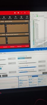

Производитель Palit , всё брал новое! Ползунок Core Voltage offset серого цвета у меня нельзя его регулировать.

?Да там всё хорошо, а провод то точно нельзя сгибать так?? Это провод! Он должен так сгибаться)
2 минуты назад, Xedik сказал:
Можно сгибать но не увлекайтесь )
Да он вот закрыт я больше ни как не трогаю его, трогал специально сам разъем и провод под нагрузкой когда еле теплые .

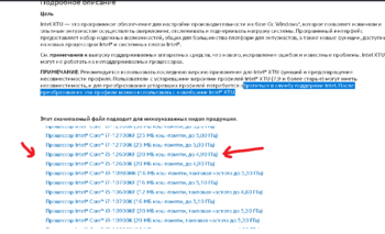

.thumb.png.364aec2cb6e5a3fbe549c6ee69e5f093.pngверисию качали  которая для вашего процессора или самую верхнюю ?
Сам штекер стоит ровно , изгиб начинается не сразу с оплетки  на вскидку  он несильно уйдет даже если стело убрать )

3 часа назад, Xedik сказал:
Если выбирать конкретно процессор он только платно предлагает даже VPN  включил все равно платно 227& долларов (, безплатно только самую верхнюю
""Сам штекер стоит ровно , изгиб начинается не сразу с оплетки  на вскидку  он несильно уйдет даже если стело убрать )""
Не понимаю ) это хорошо)) ?

Ребят, все кто говорит, что с проводом все хорошо, вы правда, издеваетесь?..... его стеклом перегнуло так, что одна из кос 12vhpwr вот вот из разъема вырвет.... вы фото то смотрели вообще? или вы ждете следующую тему на форуме, с прогаром у 4070? уже все техноблогеры давно показали, как максимум можно загибать провод.... и уж поверьте, по своему опыту, сколько карт прилетало с прогаром на ремонт, она в данном случае ужасно подключена....
Макс перегиб проводов

Провод то должен.... только вот вы не учитываете, что при этом изгибе у вас выворачивает сам пин в разъеме, от чего начинается плохой контакт, а потом эти карты оказываются на ремонтных столах, и уж поверьте мне, ремонт совсем не из дешевых, если он конечно вообще возможен будет....либо карта будет ограниченно рабочим огрызком, вот и все.... У меня щас лежит 4090, купил себе под восстановление, с прогаром, так вот она подключена была ровно как у вас.... так что, если карту не жалко - то считайте, что все в порядке.....
