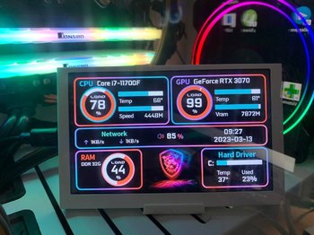

Добрый день, собрал пк, при нагрузке очень сильно греется корпус(Корпус AeroCool Flo Saturn[Flo Saturn FRGB-G-WT-v1]) . Судя по всему из за плохой продувки также начинается греться железо в ПК.
Пробовал менять вентиляторы другой фирмы, результат тот же. Хочу попробовать заменить 120мм вентиляторы на 140.
Если у вас есть предложения по поводу Апгрейда охлаждения, с радостью готов выслушать, спасибо за помощь.

Скриншоты/фото с проблемой (если требуются): photo_2023-03-13_14-28-35(2).jpg.2ffc6d926fd6b0895304ec38108b4010.jpg

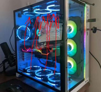

Скажу что вижу я) Поток воздуха заходит спереди, через 3 вертушки, и этот поток проходит через видеокарту, на выдув стоит водянка, которая тоже не плохо так нагревается от процессора. Нормальной циркуляции воздушных потоков в корпусе нет. Соответственно оттуда и нагрев.

корпус действительно душный и в нем реально не реализовать по нормальному охлад...да, красивый, но нужно чем то жертвовать в этом случае....
@BatryXA тоже полностью прав про продуваемость и что горячий воздух стремится наверх....тут или смириться или менять корпус

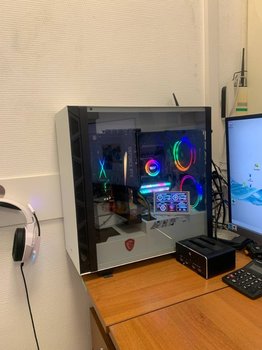

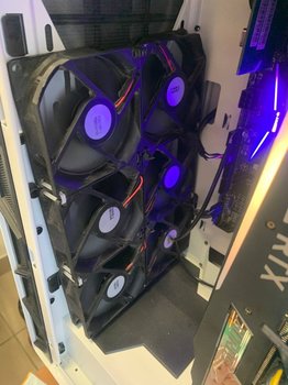

Греется сильно стекло,  замена корпуса к сожалению не возможна, так как почти 2 месяца искал корпус именно со стеклом на правую сторону
системный блок стоит с левой стороныphoto_2023-03-14_08-29-31.thumb.jpg.5cabead83843888ee51e6fab2f2ec703.jpg

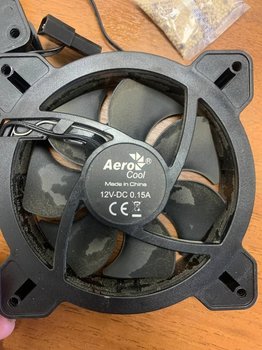

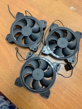

стояли 3 вентилятора - photo_2023-03-14_08-24-00.thumb.jpg.4417a32e8e149f73dd5e2724a8dd4b5f.jpgphoto_2023-03-14_08-24-04.thumb.jpg.3020f8776bd62a808c3123c3220896f3.jpg
потом решил попробовать 6 маленьких( для эксперимента)photo_2023-03-14_08-23-53.thumb.jpg.52d80f1bc00eb99cc496f0faa943161a.jpg
температуры видео карты упала на 10 градусов в простое. Но при нагрузке поднимается так же до 80

Еще раз. Корпус НЕ продуваемый. Там поперек стоит видеокарта.
Да, он красивый, необычный и весь в лампачках блескучих, но бестолковый...
Тогда покупай 5 вертушек NF-F12 industrialPPC-3000 PWM , и забудь о тихой работе компьютера  и только тогда это немного исправить положение. Но скажу так что 5 вертушек ноктуа дороже, хорошего корпуса Thermaltаke level 20XT или же https://www.bequiet.com/ru/case/dark-base-900/4361 ( но его ценик переваливает за 25)  там можно ставить в любом положении и можно организовать хороший продув корпуса и со всех сторон прозрачный корпус ( это термалтейк, биквайт полностью модульный и поставить можешь на любую сторону его) . Также снятие передней крышки поможет лучшему поступлению воздуха ( вот те сеточки что по бока, это прям ужас , для забора воздуха), можно еще конечно попробовать создать внутри корпуса отрицательное давление , поменять местами вдув и выдув , но будет работать только с хорошими вертушками типа ноктуа.

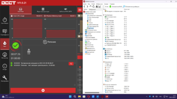

Да нормальный там продув должен быть, это же по сути перевернутый на бок "аквариум".
Вот кстати тоже 3070(еще и не самая лучшая), в корпусе с глухой мордой ck500, в стресс тесте "питание".. 63гр.. А у него условия как то получше

Ок, даже если мы допустим, что каким то образом оно дальше карты не идет(хотя идет), то карта то почему 85гр?
Да потому что сам корпус неудачный) в этом все дело) можно бесконечно спорить, но просто сами представьте, кто то писал выше, по закону физики, горячий воздух стримиться вверх, а в верху ему деваться некуда и он копится в корпусе) причем мало того копится, такими завихрениями он еще и разгоняется по корпусу) вот в этом все дело, просто в конструкции корпуса, не более) есть неудачные корпуса и этот один из них??
