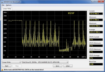

Могу только немного покритиковать выбор SSD. На общем фоне можно что-то попроще, например XPG S11 Pro. Ещё сэкономим 1,5-2к.
Я не любитель фризов, увы. Там контроллер SM2262ENG, который плюётся системными прерываниями и просаживает скорость в кал (тупой тест на запись, но другого нет, сорян).
