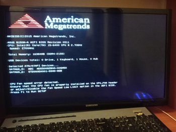

Только что сбросил БИОС, в итоге теперь вылезает эта ошибка. Единственное что могу сделать, это нажать Ф1. Затем меня загружает в БИОС. Дальше что делать - не знаю

До этого эта ошибка тоже была, но в систему меня загружало. Сейчас же просто остаётся висеть на этом экране.

С системой починил. Выбрал windows boot manager. Щас буду смотреть,помогло ли с проблемой. Если нет, то переустановлю винду, а если и это не поможет, то начну тестить оперативку.

вы так и не ответили, куллер то на cpu работает? или правильно ли он подключен??
14 минут назад, UNIFYPlay сказал:
Куллер работает. Подключен нормально. Температура нормальная. АИДА 64 показывает 28-31 градус Цельсия на ЦП
если бы он был правильно подключен, то ошибки по CPU Fan бы не было....видимо он подключен не в тот разъем

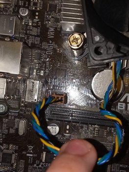

Действительно. Кулер подключен не к "CPU_FAN" коннектору, а какому-то другому. Щас сменю коннектор и скажу как обстоят дела
20 минут назад, UNIFYPlay сказал:
? ждем отписку)
В общем, он так плотно сидит в этом разъёме, что он просто не вытаскивается. Плюс ко всему, двумя пальцами это делать не очень удобно, а пролезают туда только они... ?
3 минуты назад, Crosst сказал:

И ещё есть вопросик по поводу куллера. Он у меня подключен в коннектор "LAN GUARD". Эти фризы могут быть из-за него?

В общем, без чьей-то помощи я тут вовсе не справлюсь. Пытаюсь вытащить этот коннектор уже полтора часа, а всё не получается. Может быть я глуп, но он просто не вытаскивается, с какой силой бы я не тянул. Может вы тут видите то, чего не вижу я?
