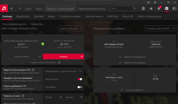

а какая версия драйвера стоит? можно скрин с адреналина?
image.thumb.png.ecf44447d3eb55f24fa06f6ab74ed491.png я боюсь обновлять до 22.11.2 из-за той истории, где 61 карта приехала в немецкую мастерскую и у всех стоял новый драйвер. Позже выяснилось что новый драйвер убивает карты.

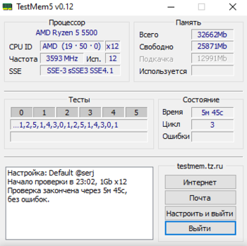

2 часа назад, Heymer сказал:
image.thumb.png.b610f0cdd79ccefc1b4b02e2a395a29d.png как понять что это либо процессор, либо материнская плата?
Прогоните ТМ5 с конфигом extreme1@anta777. Все необходимое есть в этом архиве:
Тест полностью может длиться дольше часа, но выключать его можно после первой же ошибки, и отписываться здесь об этом. Тестировать (да и в целом отлавливать неисправность) нужно на стоковом биосе: то есть без разгонов, без хмр и т.д.
Если этот тест память пройдет без ошибок, тогда действительно может быть проблема с контроллером памяти (который в проце). Быстро продиагностировать это можно, например, запустив тест prime95 в режиме large ffts, параллельно наблюдая за счетчиком WHEA в программе hwinfo. Если появляется хоть одна ошибка WHEA, то тест останавливаете и отписываетесь здесь.
Если же оба теста пройдут успешно, тогда, вероятно, ни с памятью, ни с КП проблем нет. И значит косяк тут в чем-то другом, что память косвенно цепляет. Будем думать.
