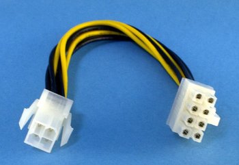

Здравствуйте. Я обнаружил писк в бп. При выключенном пк писк остается долгое время. Что это может быть? Я ссылаюсь на 4-pin разъем, потому что бп запитывал 4-х ядерный проц через этот разьем, т.к. нет 8-pin. Может там кабель от бп нагревался? Хотя проц использовал в стоке.
Бп всего 1 год, покупал в Ситилинк. Проц до этого был другой - Athlon 200ge, у него всего tdp 35вт, а у r3 5300g - 65вт, но в нагрузке может же быть больше, не? Из-за этого я думаю, что может быть нагрузка на сам кабель с 4-pin и как-то отразилось на работу бп, потому что раньше я такого писка не замечал за ним. Использовать я успел этот проц всего 2 месяца.

Вы сказали «из-за повышенной нагрузки», может она повышена  из-за того, что 4 пина используются для питания 4-х ядерного процессора?
18 минут назад, ivanpgk сказал:
Всё верно, звук идет из бп
4pin для процессоров до 130ватт, у вас проц 65ватт. Можно и 6-ти ядерник без разгона запитать) Поищите отзывы на свой блок питания, и поймёте, что не одиноки с такой проблемой писка.
3 минуты назад, logg сказал:
Я согласен с вами) Я просто столько начитался в интернете, что зачастую производители на TDP неверную информацию указывают, поэтому у меня и возникли сомнения))
Если посмотреть как устроен 8pin на проц, то понятно, что там идёт просто распараллеливание, как 2 розетки вместо одной подключены шлейфом, всё равно максимальный ток ограничен сечением. Так и там те же 12 вольт с одной и той же линии, но вместо 4pin идут в 8pin. В хороших блоках вероятно 2 отдельные линии, или переходники с 2х молексов.
