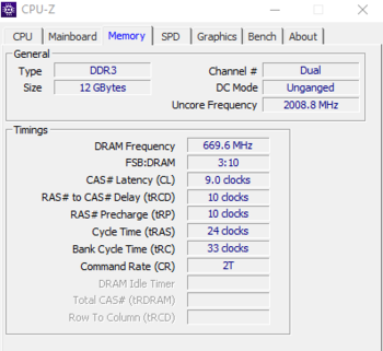

в cpu-z или hwinfo можно посмотреть в каком режиме память работает
если в одноканале ,поставить в двухканальный
еще можно немного поднять частоты этой же памяти, хотя бы до 1866

На счет повышений частот: я может ошибаюсь, но где-то я видел, что сама мать не даст поднять выше 1333. У меня есть одна планка, которая на 1600 XMP
1 минуту назад, alonze сказал:
ну загляните в биос, может найдете настройку , амд разгон в то время вроде не особо ограничивала

и как, стабильно работает?! у меня память в хмр 1600, выше даже не пытался поднимать
Да, стабильно. Память брал еще в далеком 2014 году. Работает без нареканий до нынешнего времени
А почему вы решили такое спросить? У меня что-то с памятью не так?
4 минуты назад, alonze сказал:
а что за память?
да не, просто впервые вижу своими глазами частоту ддр3 2000мгц...

там 1333 на скрине
