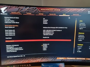

нашел, что для поддержки старого железа в БИОС надо установить параметр csm support в Enabled и тогда будет работать моя видео 1060. видать мне надо или установить процессор со встроенным видеоядром (типа G6900) или видеокарту посвежее, чем 1060, чтобы войти в БИОС и переключить режим.

7 минут назад, Tir сказал:
Полный бред! CSM — функция, позволяющая установить более старую операционку, к железу не имеет никакого отношения.
