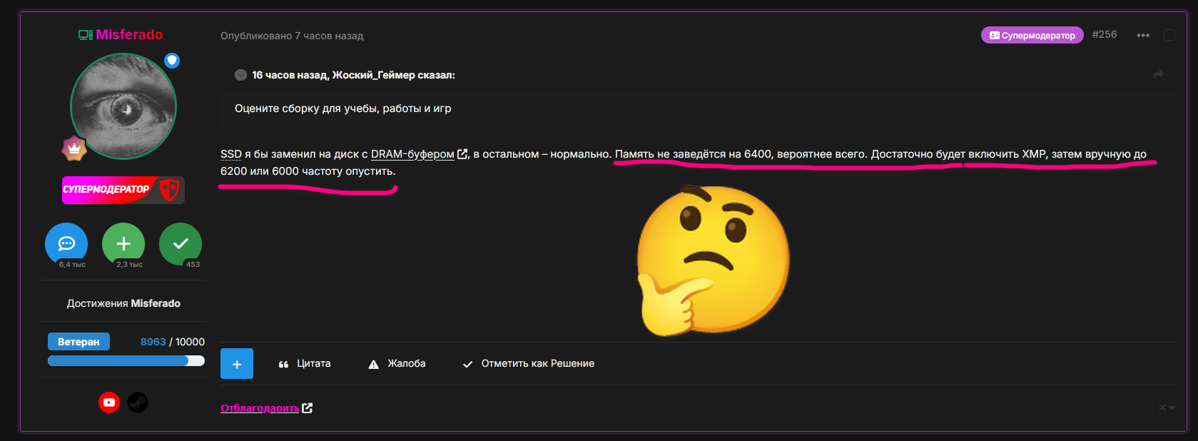

SSD я бы заменил на диск с DRAM-буфером, в остальном – нормально. Память не заведётся на 6400, вероятнее всего. Достаточно будет включить XMP, затем вручную до 6200 или 6000 частоту опустить.
6 часов назад, Misferado сказал:
А почему XMP, если на АМД сборка? Это же EXPO включать надо
26 минут назад, Жоский_Геймер сказал:
Нарицательное
@Misferado Понял, подумал вдруг что-то не так глянул в описании оперативки. А что насчёт частоты? Сможет ли спокойно всё работать в 6400?
5 минут назад, Жоский_Геймер сказал:
13 минут назад, Жоский_Геймер сказал:
@Misferado А ой 🫠. А почему не заведётся? Материнка уступает или что-то другое?
Контроллеры памяти в 7000 и 9000 Ryzen отлично работают с памятью 6000 МГц с контроллером памяти в режиме «один к одному», но если повышать до 6200 и выше, могут начаться проблемы со стабильностью. Поэтому, лучшим вариантом для райзенов будет память 6000 ~cl30. Идеал – 6000cl28
Понял, спасибо. Но сейчас оперативки капец как подорожали, а я свою успел за 13к заказать, просто воспользуюсь вашим советом и вручную понижу до 6000, но перед этим попробую на 6400, может сработается
Мне казалось, что если сочетается в конструкторе и на официальном сайте материнки (с процессором мне и в голову не пришло сверяться), то таких проблем не возникнет. Ну принципе решается несложно
3 минуты назад, Жоский_Геймер сказал:
Да, просто EXPO включите, и если ПК запустится, то прогоните пару часиков на RAM Test

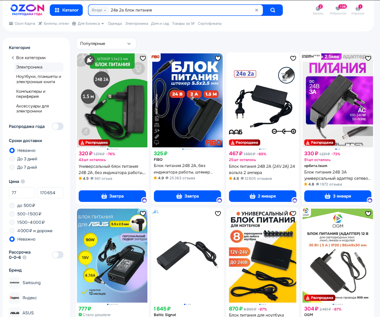

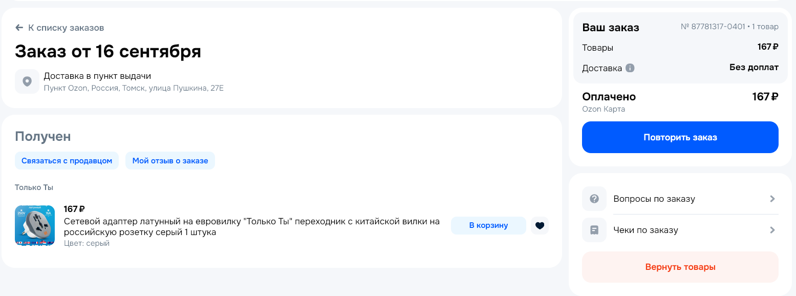

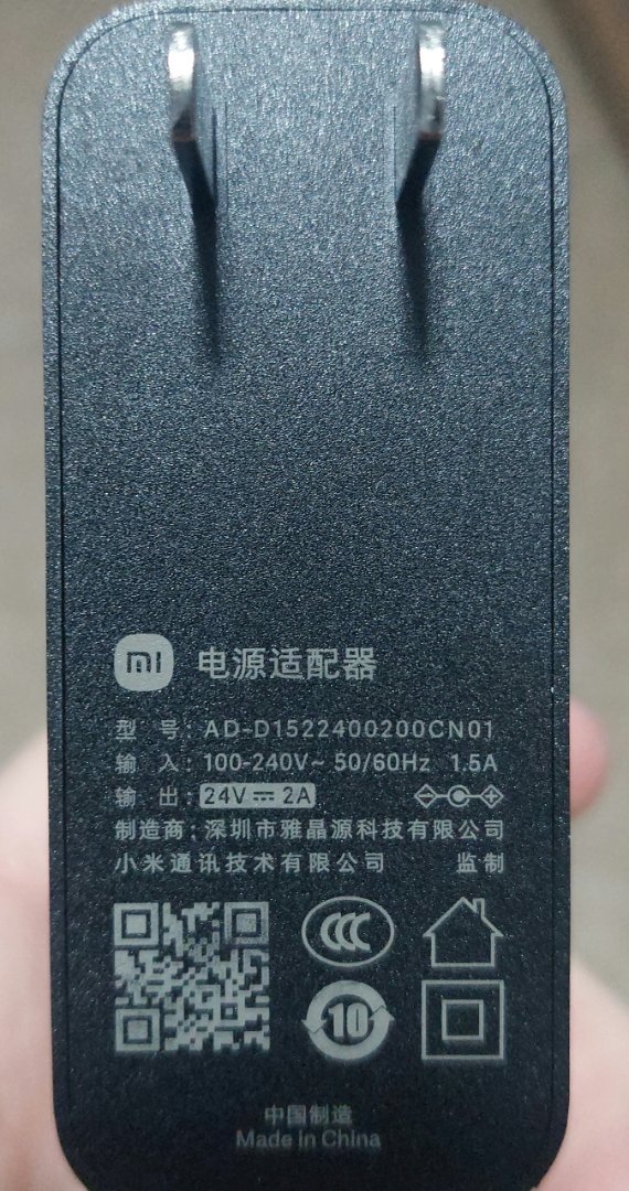

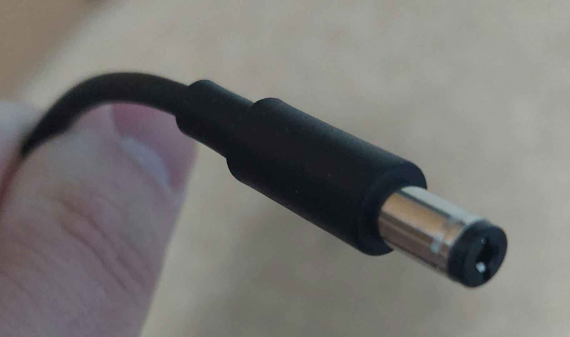

И ещё один вопрос не по теме, но тоже важный очень.
Купил себе такой монитор ( https://ozon.ru/t/6jqf89i ) в комплекте с ним шла китайская вилка (фотки будут далее). Соответственно хочу купить новую зарядку с российской вилкой, но проблема в том, что не совсем понимаю, как выбрать так, что бы не возникло проблем с использованием в будущем.
Может кто подскажет какие подойдут по параметрам, либо смогу сразу ссылки скинуть на покупку? Заранее спасибо
Достаточно взять такой переходник
У знакомого была такая же ситуация, он взял переходник, но с ним неудобства возникают, как он сказал. Посоветовал именно зарядку взять
Не уточнял какие, но он сказала, что при долгом использовании что-то не так и проще сразу провод новый взять. Да и по цене хороший переходник так и выйдет

10 минут назад, Жоский_Геймер сказал:
Качественный переходник стоит 140р, я на него ссылку уже скинул. В нём очень плотный контакт и ничего не отвалится.
Покупать новый БП в такой ситуации – сюр, если честно. Можно взять любой БП на 24 вольта, 2 (или больше) ампер, но действительно качественный, сопоставимый с родным будет стоить от 500р.
Ну а хлама разного на озоне навалом, который подходит по всем параметрам. Можно ориентироваться по хар-кам и типу штекера
