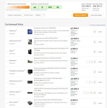

Доброго времени суток. Прошу оценить получившуюся сборку на предмет ошибок:
https://www.dns-shop.ru/custompc/user-pc/configuration/74e500ce6fb55469/

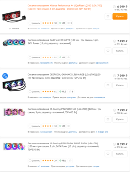

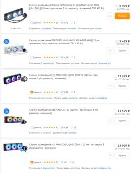

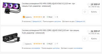

И помочь решить проблему с охладом. Вроде как слышал что DEEPCOOL AK620 справиться с 13700к, если в стресс-тесты не играться. В СВО опыта ноль. Пытаюсь выловить ARCTIC Liquid Freezer II 420 (насоветовали друзья), но за секунды разбирают, моргнуть не успеешь. Если есть возможность, что то бы из доступного в моём регионе (Урал), скрины ниже:
Заранее спасибо!
З.Ы. : Видеокарта (3070ti MSI gaming x) и память (SSD на 1 Тб + 3 Тб на обычных) уже имеются

Довольно плохая сборка, если честно...
Кулер не вытянет 13700к совершенно. В свою конфигурацию выбрал Deepcool LT720 — та же LS720, тестов на ютубе море, справляется даже с 13900к.
Корпус — слишком дорогой для своего уровня (оверпрайс). Я взял в сборку популярный, хороший корпус с четырьмя предустановленными вертушками (водянку на переднюю стенку, предустановленные кульки — наверх и под видеокарту).
Память лучше брать комплектом, чтобы не нарваться на планки из разных, конфликтующих партий.
Блок питания тоже оверпрайс.
SSD под систему заменил на 980 pro, так как считаю их лучшими из ныне существующих за свою цену, в топ сегменте.
Подсобрал более адекватный вариант — тык.
P.S. Если нет подставки под видеокарту, порекомендую докупить.

За охлад спасибо, как говорил Пучков "буду долго думать". А что не так с материнской платой? Та, что из предложенного вами варианта к сожалению в наличие отсутствует. Корпус дорог, абсолютно согласен. Но хочется Full-tower все таки, а они от 11999р из доступных к покупке идут. Плюс у этого отличные возможности по внутренней трансформации и суперская продуваемость. С памятью так и поступлю, благодарствую. Остался открытым вопрос с матринской.
З.Ы. : Такого охлада увы в доступности так же нема. Скрины ведь прилагал.

2 минуты назад, Kayouker сказал:
Плата хорошая, но зачем платить больше, если они плюс-минус идентичны и обе без проблем справятся со своими задачами. Можно брать и ту и другую.
5 минут назад, Kayouker сказал:
Продуваемость и там и там будет хорошая. За Full-tower гнаться не вижу смысла, у вас же не сервер на 16 жёстких дисков. О какой ещё трансформации речь? По мне так, переплата +11 тысяч рублей слишком неадекватная за мало значимые плюсы и гигантскую гробину под столом.
11 минут назад, John_Doe сказал:
Да и боксовый процессор ни к чему. ОЕМ достаточно.
Я не знаю че курят ДНС но на момент составления сборки OEM стоил 46 а боксовский 40 ? Видимо не успели все цены обновить еще на тот момент
Изменено пользователем Kayouker
