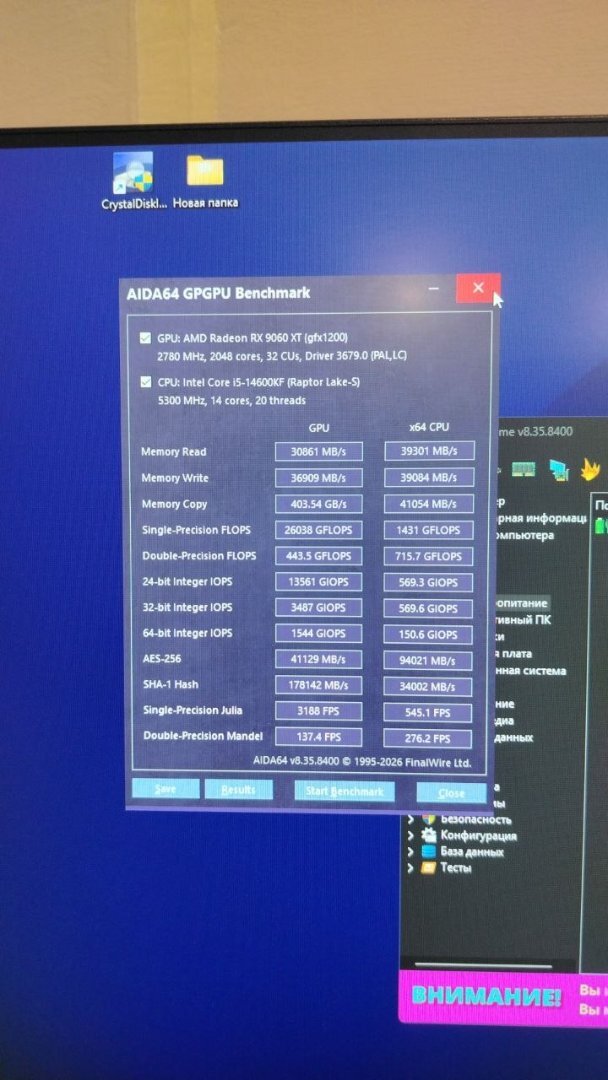

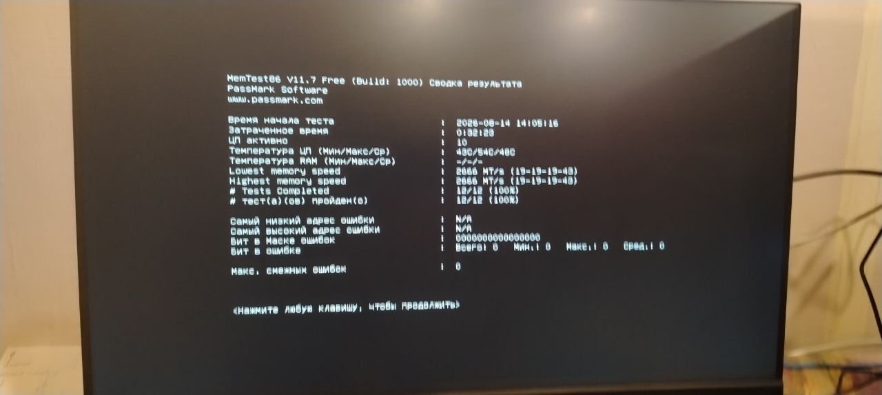

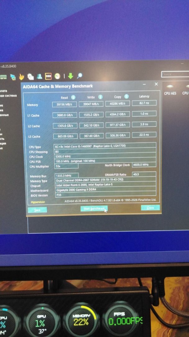

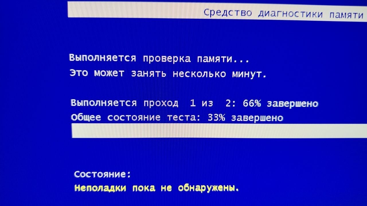

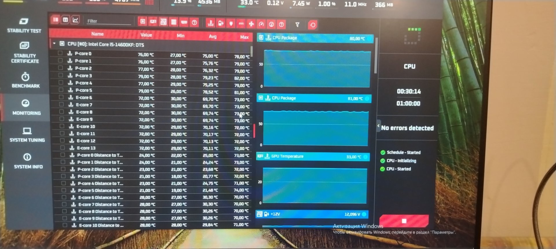

OCCT, гонял и другие тесты тоже - проходит на ура, даже не подвисает, ошибок нет, кроме ошибки по видео карте Найдены WHEA ошибки , но они не причастны к ребутам (
Что самое странное - около месяца - полутора, всё идеально работало....

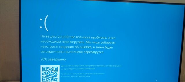

WHEA_UNCORRECTABLE_ERROR – это почти 100% ошибка в процессоре. Отключите турбо буст в биосе, попробуйте без него пожить. Если пройдёт, значит проц подпален. Если не пройдёт, пробуйте через offset добавить +70 мВ к ядрам и SoC.

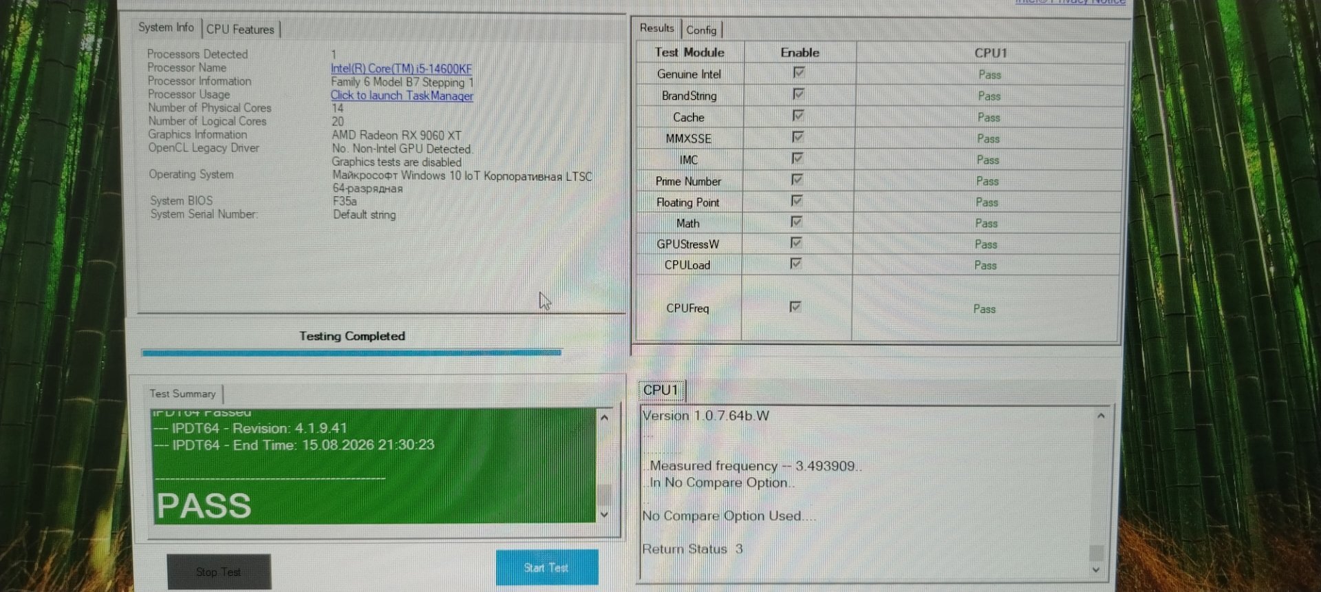

Только сейчас добрался до стенда в "".
После смены Биоса прогнал тест через Intel processor diagnostic tool
Вот итог...
2 минуты назад, SmYn сказал:
Вот итог...
Ну базовый тест Intel проходит – уже хорошо.

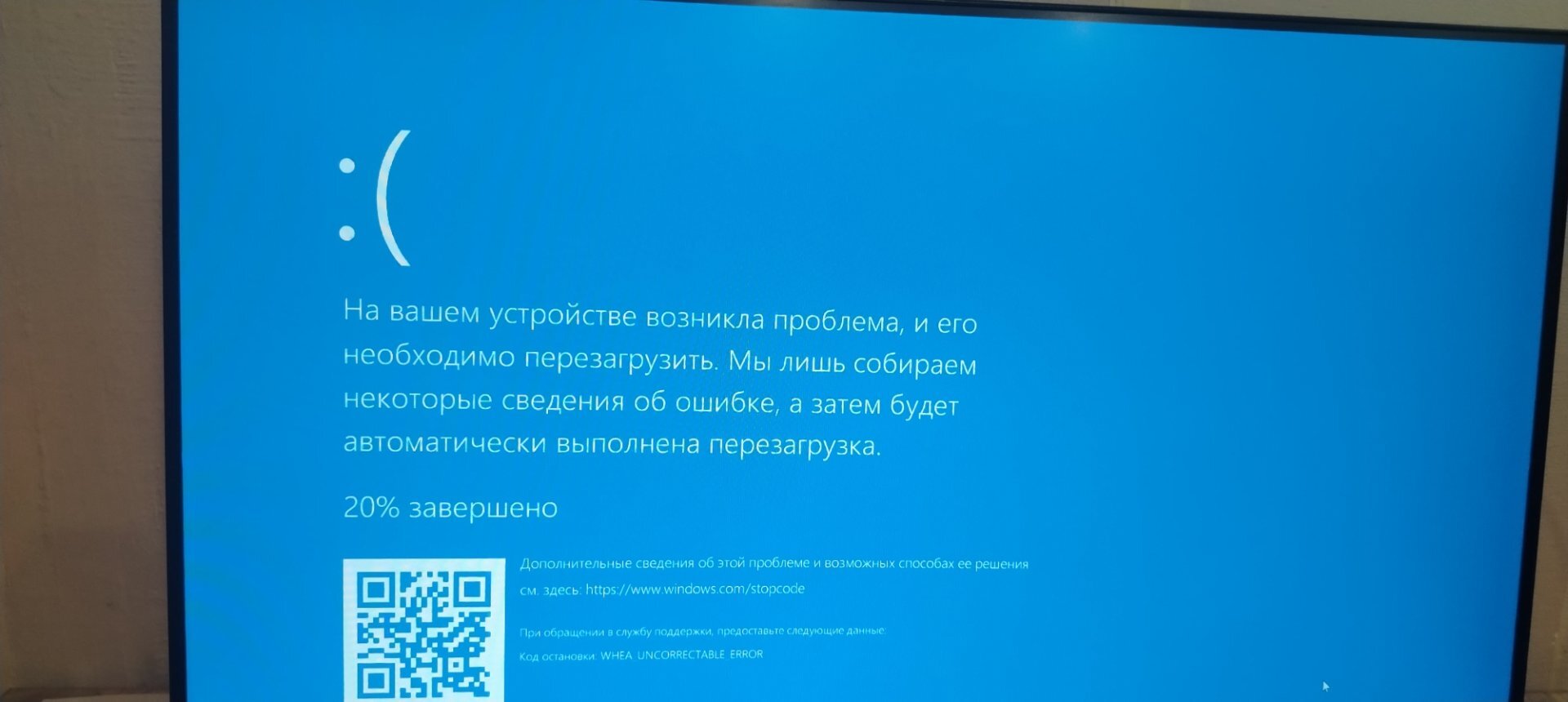

Как думаете сколько по времени тесты в осст делать?
Попробуйте для начала тестовой утилитой от Intel прогнать. Если покажет ошибки, придётся настраивать вручную ядра. Если ошибок не будет, пробуйте запускать тесты OCCT CPU и CPU + RAM.
Думаю, процессор битый.
Вот и магия -пока гонялся тест , всё было хорошо, но стоило остановить его как БСОД

BugcheckParameter1 = 0x0 и Cache Hierarchy ErrorВ первую очередь процессор
BugcheckParameter1 = 0x4В первую очередь видеокарта/PCIe
Перезагрузка без дампа даже после правильной настройкиБП, материнская плата или аппаратный reset становятся вероятнее
Другая видеокарта не помогает, другой качественный БП не помогаетПерекрёстная проверка CPU и материнской платы
Другой LGA1700 CPU стабилен в этой платеВаш i5‑14600KF неисправен
Ваш i5‑14600KF падает в другой исправной платеПроцессор неисправен практически наверняка

Собственно проведена процедура
Сброса Биоса в дефаут настройки при ф35а
Выставление напряжения ядра vcor с авто на adaptive vcor
Изменение допустимого отключения напряжения Vcore dvid на 0.050v
После чего в occt проведен тест CPU+RAM 30min. После теста синего экрана не случилось - ранее был сразу синий экран, проведена проверка Intel processor diagnostic tool - с результатом green PASS. Возможно победа. Возможно деградация кристалла начальной стадии в " ". Дальнейшие манипуляции буду проводить завтра , снова ближе к вечеру. Посмотрим посмотря
