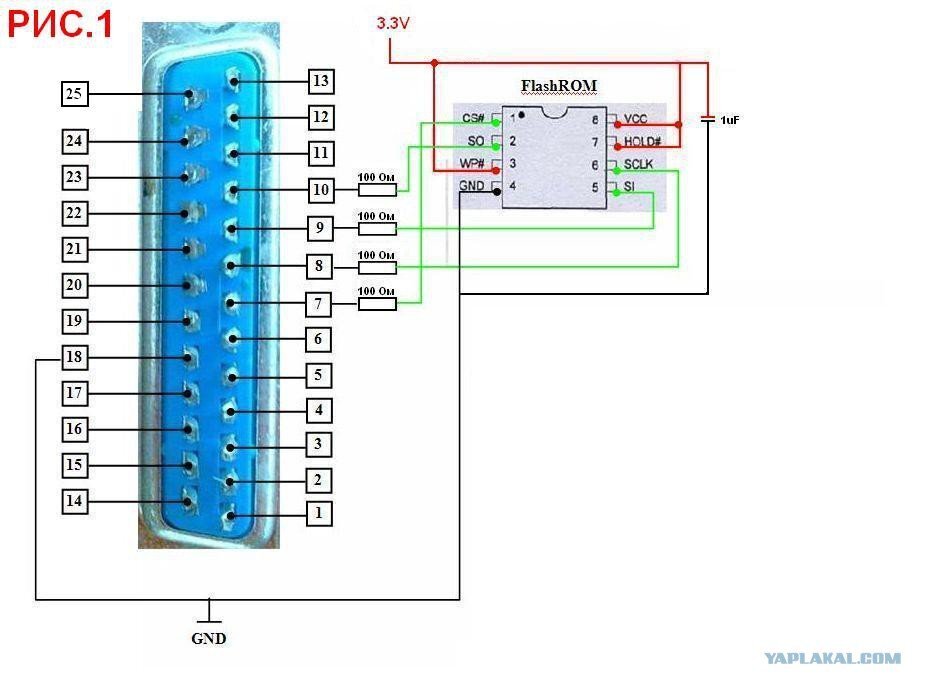

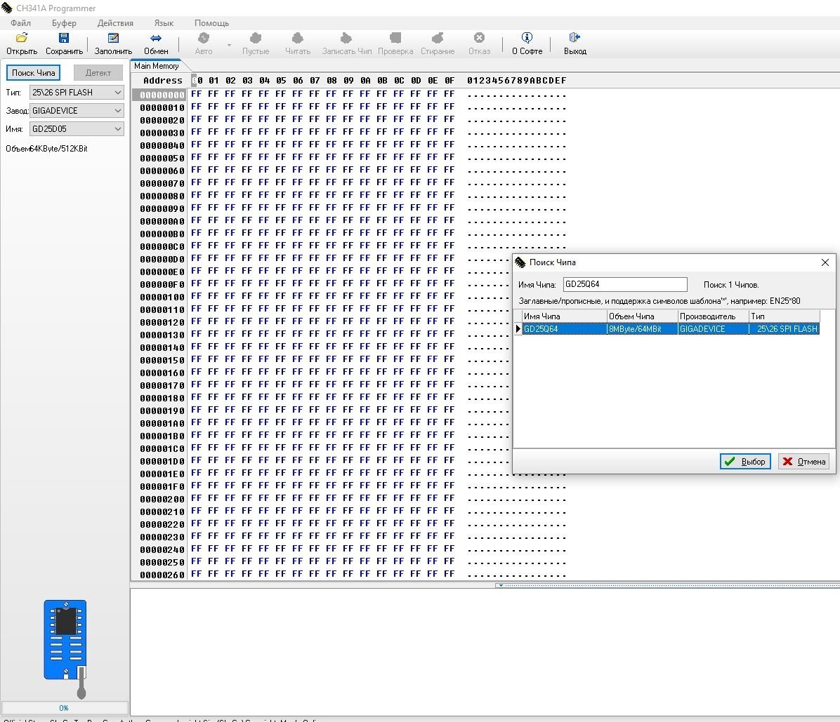

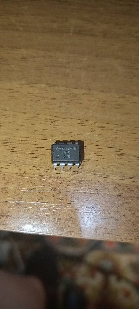

Вариант. Флешка съемная, без пайки обойдешься. Но есть нюансы. Вынимать ее надо очень аккуратно, чтобы не сколоть корпус и погнуть ножки, выпрямляя есть риск отломать совсем. Кроме программатора тебе понадобится сторонний комп с софтом для программатора, дрова для него, прошивка в формате *.bin , так как CH341A умеет только его, и hex. Дальше все не сложно, втыкаешь программатор в комп, ставишь дрова, вынимаешь программатор, суешь чип с соблюдением ключа (изгиб на шелкографии программатора и выемка на флешке) в нужный слот, скорее всего 25**, читаешь маркировку чипа, втыкаешь программатор в комп, ставишь дрова, запускаешь прошивальщик, жмешь детект, если флешка опозналась-отлично, если выдало список-выбираешь максимально похожую, так как прошивка явно кривая, сохранять ее смысла нет. Стираешь флешку, проверяешь, стерлась, или нет, выбираешь файл прошивки, шьешь, вынимаешь программатор, извлекаешь флешку, суешь в мать, включаешь комп. Софт тут.
