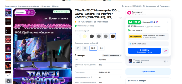

Есть еще одна темная лошадка из той же оперы:
https://www.ozon.ru/product/chonsun-32-monitor-cs3228-fast-ips-4k160hz-1k320hz-hdr600-kibersport-vysokaya-chastota-obnovleniya-4259473884
Тоже на бумаге все красиво, тоже ни какой нормальной инфы и тоже ни какого обзора, ну может кому пригодиться.

- По питанию нет ни одной защиты - скачек напряжения в розетке и мон в ремонте.
Ты про тиансу? Вся защита в блоке питания, как и положено.
8 минут назад, User2024 сказал:
- По факту 144 герц, то есть если ставить 160, то пропадают кадры.
Не велика потеря. 144 ставишь и вуаля!

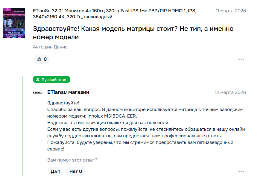

P.S. Там не BOE, а свежайшая Innolux M315DCA-EER на нативные 4К160
Моник хорош. Если переживаешь за питание, можешь любой другой качественный БП на те же 12 (или сколько там) вольт найти.

Это другой. Древняя версия на BOE.
Современная версия на 4к160, 10-бит натив матрице (не FRC)

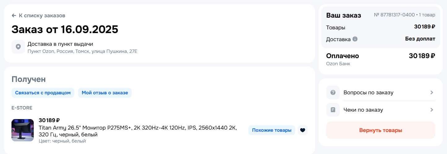

Да и дешёвые они относительно, вот на 345 Гц Titan Army 27" Монитор P275MS PLUS+
