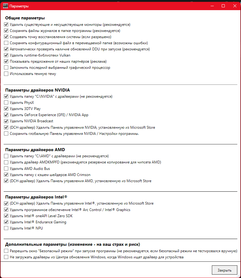

Либо просто поставить галочку в самом низу настроек DDU
Создатель DDU (Wagnard) в официальной документации к утилите до сих пор рекомендует физически отключать сеть для стопроцентно чистой установки. Программную блокировку он называет полезным, но дополнительным механизмом. Потому что эта галочка не всегда срабатывает.
