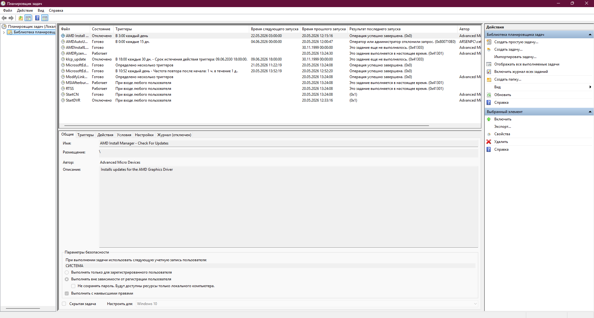

Использовал утилиты doctor web cir, и касперского,  попытался в ручную найти в планировщие задач, в диспетчере задач и Procces explorer

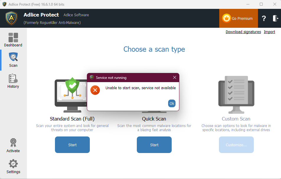

2 минуты назад, ceffa сказал:

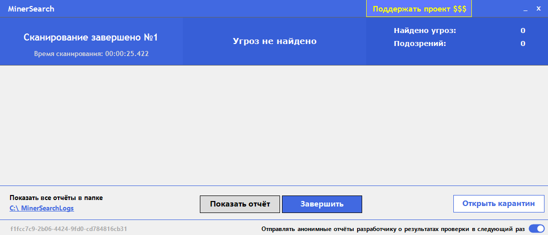

Данная программа у меня не работает(
Можно попробовать Portable версию.
Вот результаты
Нет никаких вирусов значит, раз никто не нашёл.
Возможно забаговался MPO или FSO.
Только что, Misferado сказал:
Как тогда объяснить поведения моего ПК? Есть другие догадки?

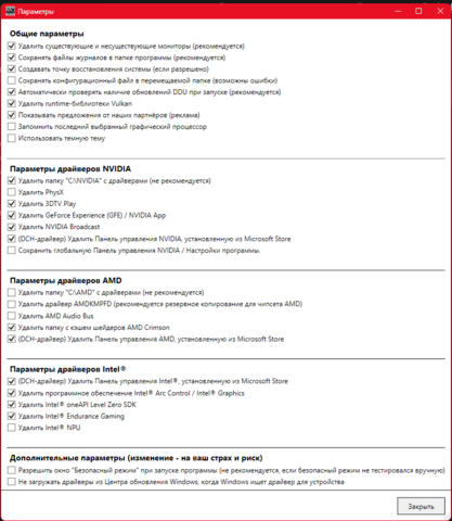

Пробовали DDU заюзать?
1 минуту назад, ceffa сказал:
DDU нет, удалял через фирменную утилиту от АMD clenup
DDU лезет глубже. Попробуйте.

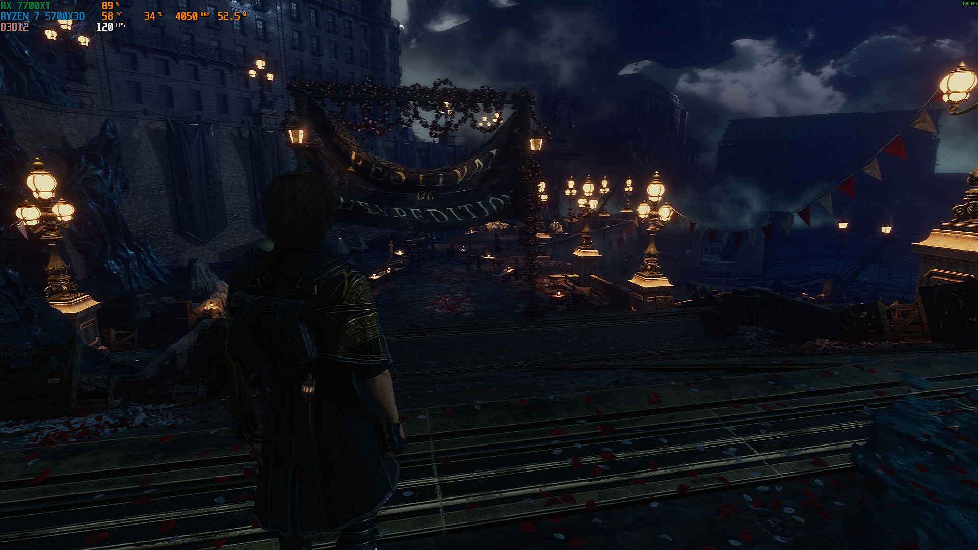

Сделал все как в инструкции, поставил последний драйвер AMD, теперь вылезает ошибки loadlibrary failed with error 87. При этом драйвер установился и в целом все открывается, работает но периодически
происходит вот такая ошибка

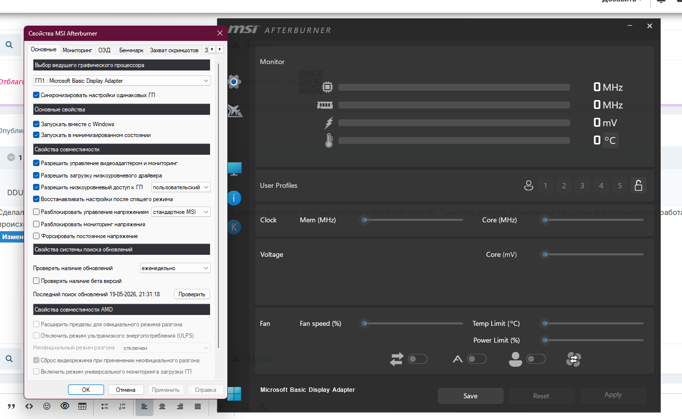

Драйвер явно встал неправильно, ошибка по FPS никуда не исчезла, плюс видеокарта теперь не отображается как AMD RX 7700xt. Так же перестали показываться показатели в MSI Любые кроме скорости вентиляторов.
Изменено пользователем ceffa
7 минут назад, ceffa сказал:

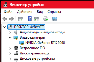

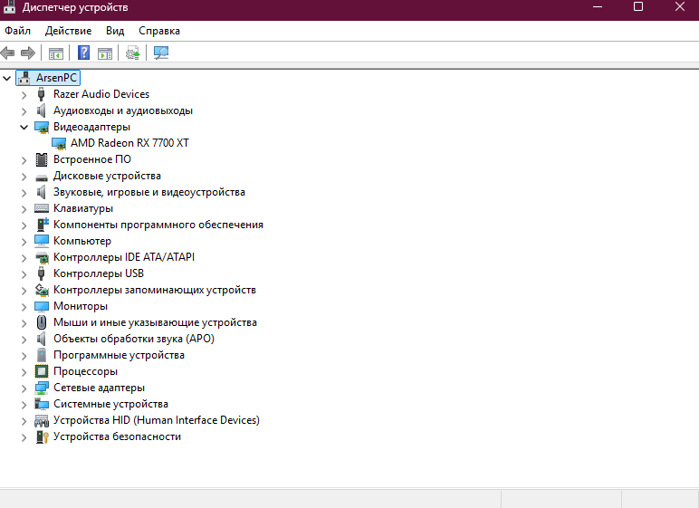

Что в диспетчере устройств?

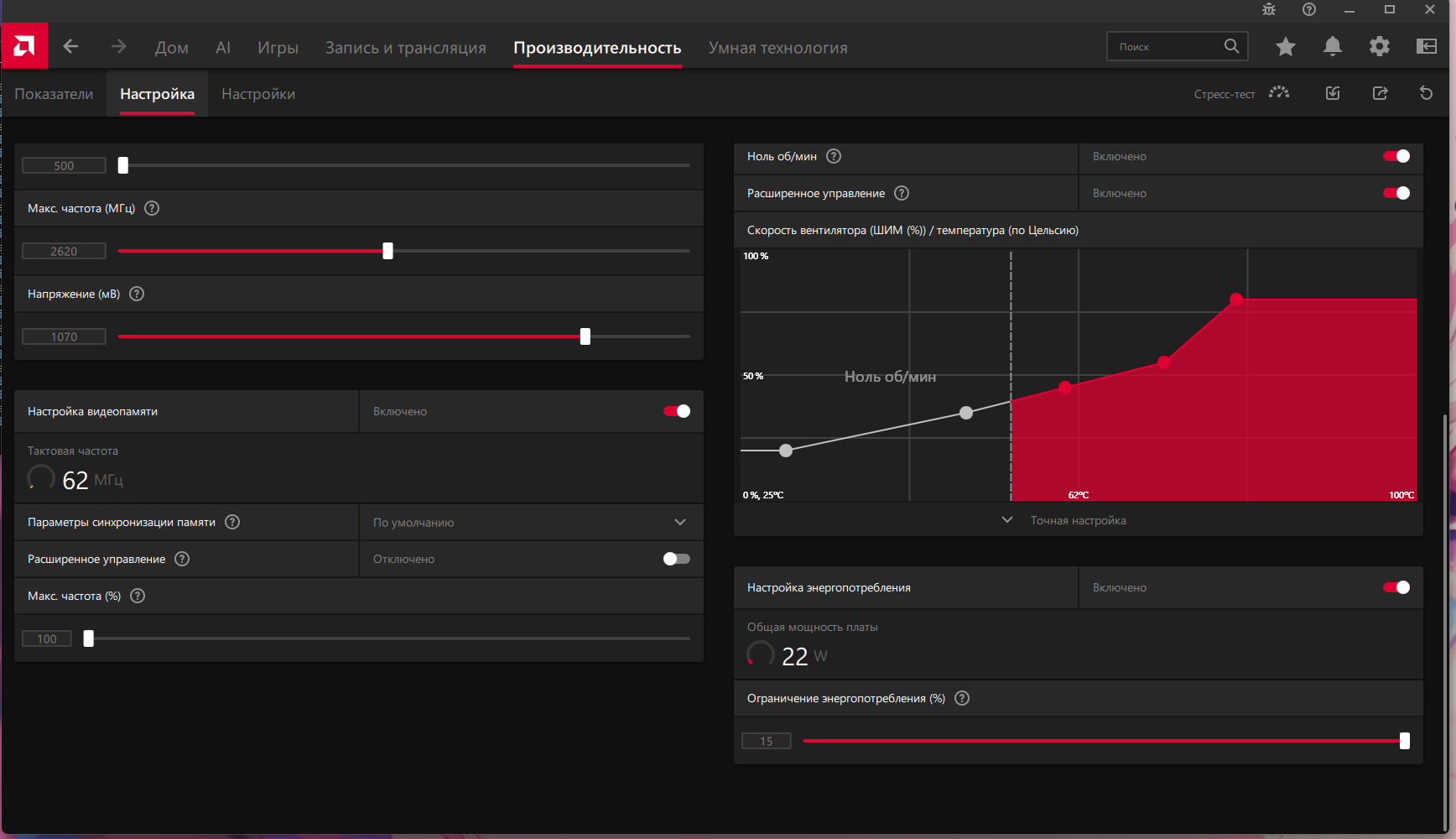

Так же хочу отметить. По вашему (год или полтора года назад вы советовали) совету заменил термопасту в видеокарте на термопасту с фазовым переходом, именно на ту что вы кидали, очень помогло, температуры снизились на 30-35 градусов!!! Вся система в целом стала холоднее. Так же использую вот такие настройки видеокарты, вроде как они не должны вызывать такое поведение, так как после замены термопасты использовал их уже 3-4 месяца и все работало отлично! Вдруг эта информация как то поможет в решение моей проблемы.
В диспетчере все как должно быть 2026-05-21142547.thumb.png.2eb9a3319d10c950ab49aba57b49d492.png
