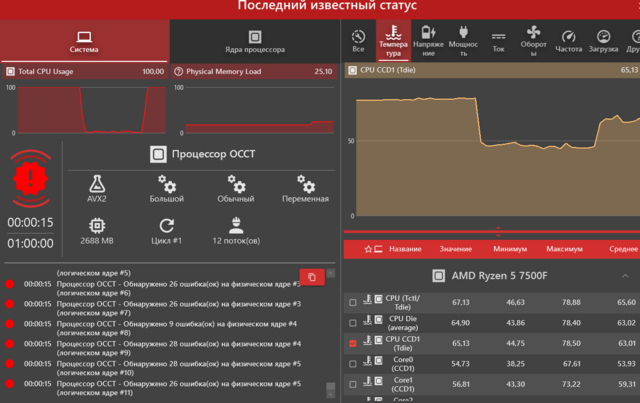

1) где-то надо найти заведомо рабочие плашки оперативки и вставить в комп, проверить останутся ли проблемы. или 2) Ваши "проблемные" плашки можно попробовать вставить в заведомо безпроблемный системный блок, который тоже где то надо найти, проверить ситуацию. В общем идей уже почти нет. Да, а почему "возможности сдать в сервис нет"?
59 минут назад, Xsantered сказал:
у меня изначально a-XMP был включен, странно что валик токлько сейчас начал жаловаться, и он ведь не по ошибке кикает, а просто виснет сам ПК, это просто меня больше всего смущает, я когда поочередно проверяла опру, на одной вроде было все окей, а вторая дала ошибки, потом потом снова первая дала ошибки, получается они обе мне ошибки выдавали
Проверьте ситуацию с частотой оперативки 4800 МГц. Если даже при частоте оперативки 4800 МГц всё равно будут вылеты в Valorant нельзя исключать, что контролер памяти в процессоре проблематичен.
