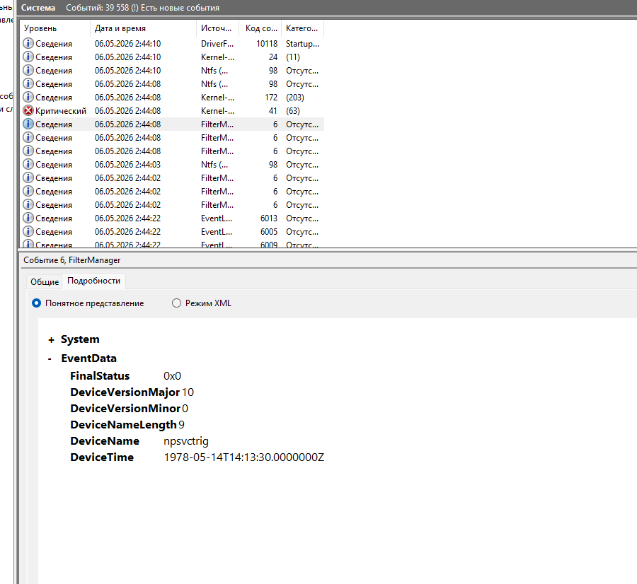

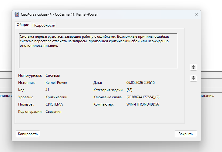

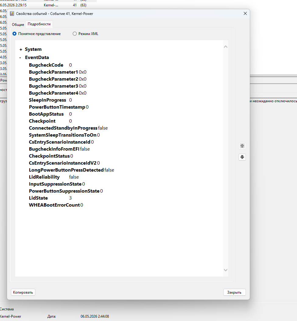

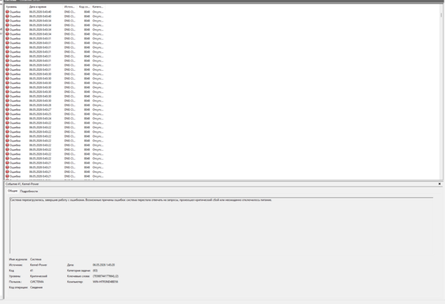

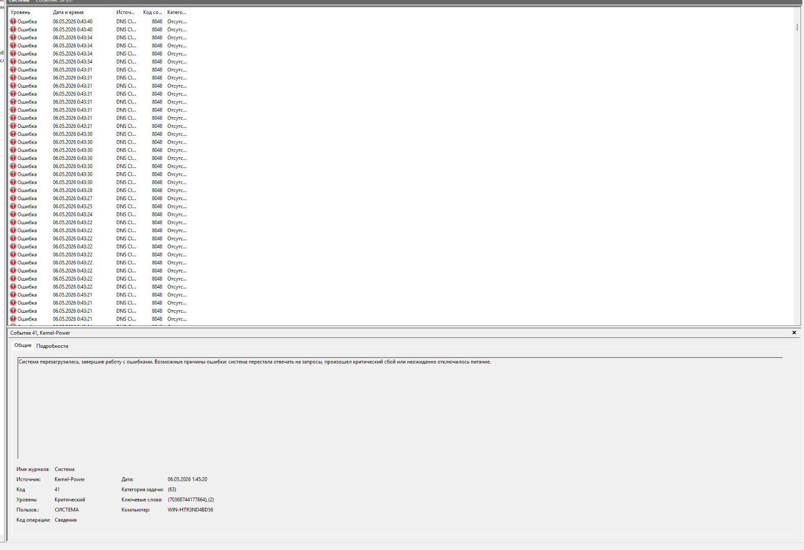

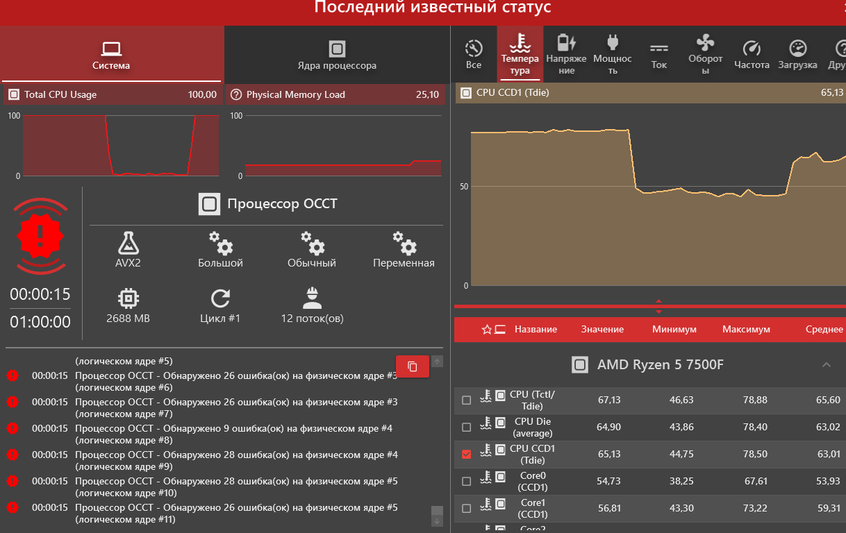

ПК при загрузке выдаёт "Your device ran into a problem and needs to restart"
высвечивается данная надпись и комп перезагружается, почему и как избавиться от этого
так же есть проблема с перезагрузкой, ПК попросту не перезагружается, монитор выключается, но заново не включается при рабочем ПК, помогает только выключение и включение с кнопки
"Your device ran into a problem and needs to restart" - появилась несколько месяцев назад и была всего пару раз, но в последнее время участилась до нескольких раз за час
проблема с перезагрузков была с самого начала после сборки ПК (ПК собирал "мастер")
проверка накопителей, совместимоть комплектующих и драйверов - все в порядке, никаких ошибок выявленно не было
Материнская плата:MSI MAG B650M MORTAR Wi-Fi
Процессор:AMD Ryzen 5 7500F OEM 100-000000597
Оперативная память:XPG DDR5 16x2 5200 (AX5U5200C3816G-DCLABK)
Видеокарта:RTX 5060 Ti 16 GB Gaming OC
Накопители (HDD/SDD):SSD m.2 500gb и SSD sata 500gb
Блок питания:CHIEFTEC PROTON 750W (BDF-750C)
Сис-ма охлаждения:ID-COOLING FX240 Pro
