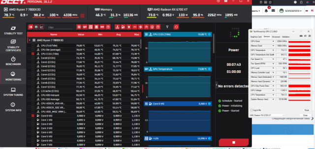

Скачайте GPU-z. Откройте окно sensors. Скачайте occt запустите тест stability test - power. Во время теста в OCCT ( пусть погоняет 5 минут ), сделайте скрин окна sensors в GPU-z.

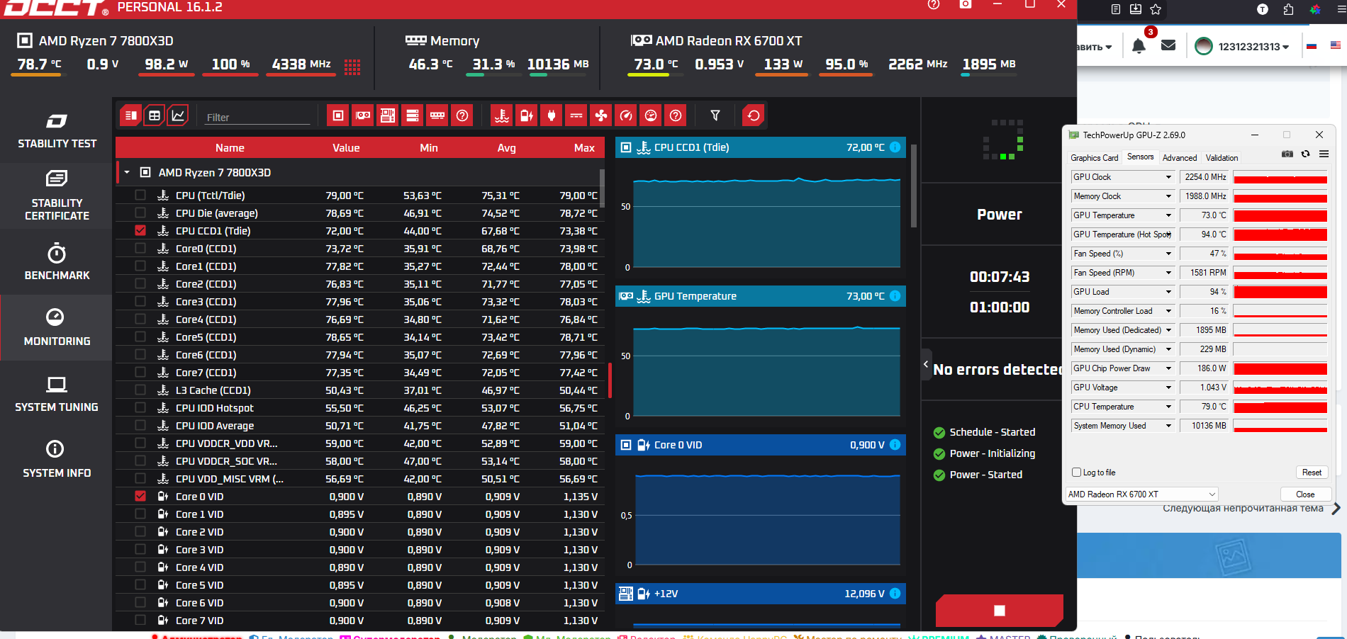

У вас в тесте температура GPU 73 градуса, а hotspot 94. Такая низкая температура GPU в тесте потому, что тест не задействует видеопамять, а hotspot уже 94 градуса. Считается нормой когда разница между температурой GPU и hotspot до 15 градусов. У вас на карте разница более 20 градусов.

А вот температура вашей видеокарты в игре. Представьте, сколько там температура hotspot.
Вывод: Пора обслуживать видеокарту.
Видно по мониторингу, что карта сбрасывает частоты, чтоб не зажариться. От этого и фризы.

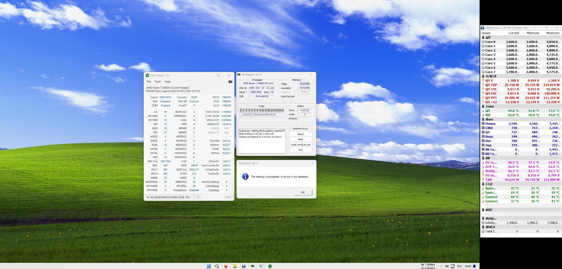

Тестировать чем-то по типу testmem5?
2 минуты назад, 12312321313 сказал:
Да, но только с жёстким профилем от анта777, например экстрим.

Провел тест, ошибок никаких не было, температура памяти было в пределе 48-52 градусов
