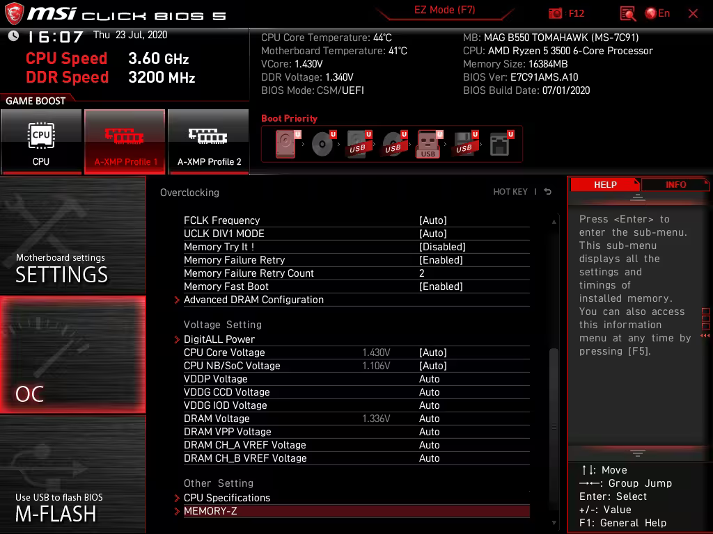

Ну если прям ничего не делал, при этом ещё и USB отвалился, вполне вероятно чипсет на материнке погибает, либо процессор.
Попробуйте повысить напряжение SoC Voltage сразу до 1.200V, чтобы хотя бы предварительно исключить дефект процессора.

Вот в этом разделе CPU NV/SoC Voltage на 1.200.
Это безопасные напряжения.
Ядра могут великолепно работать, но модуль SoC – это отдельный блок, который как раз-таки дисками, PCIe линиями и связью с чипсетом и периферией занимается.

Поставил override 1.2 запустилась с ним, дисков также не видно
