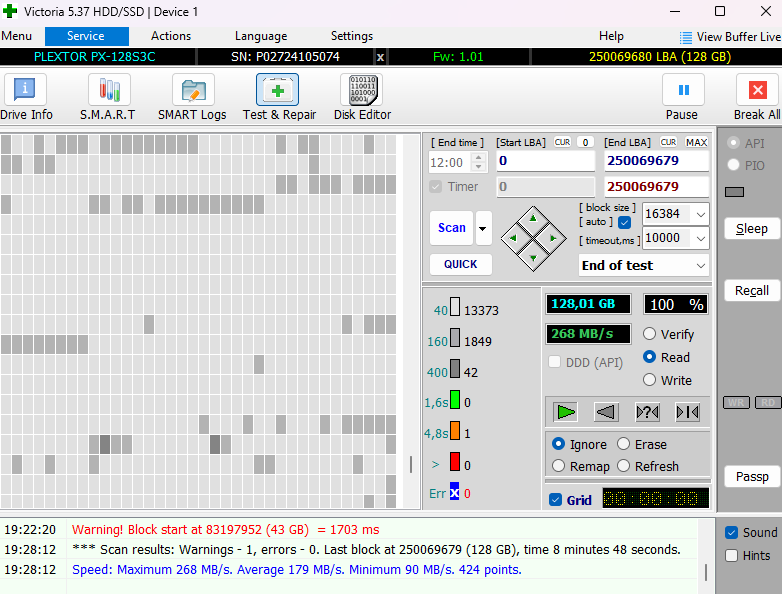

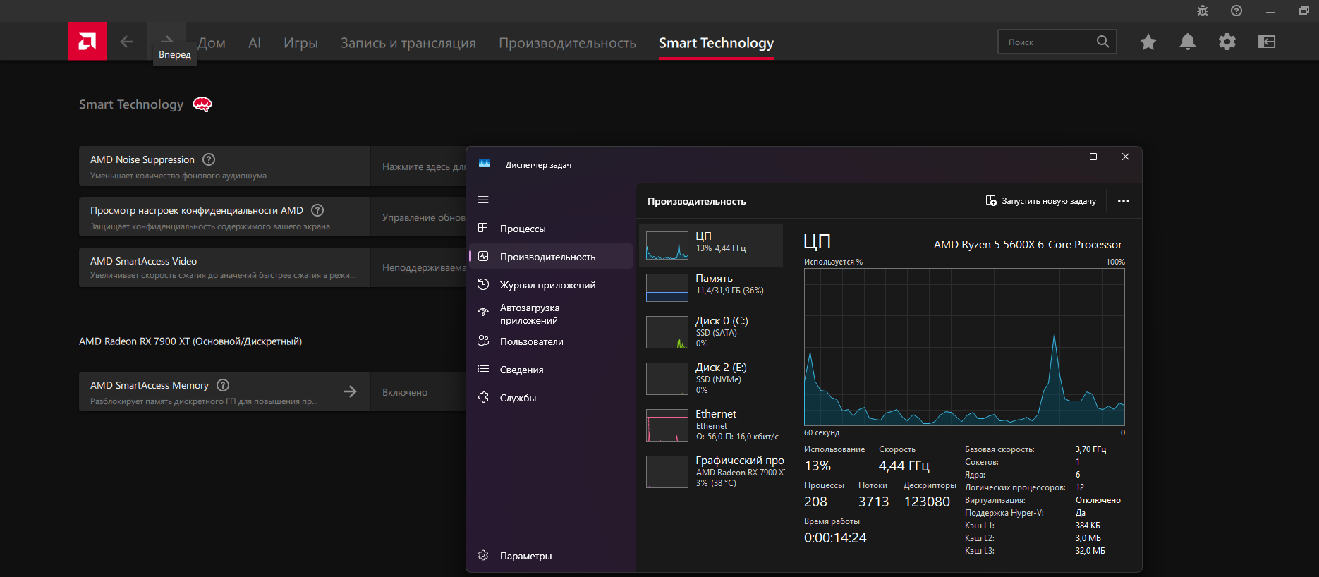

Через викторию, через hdtune, через кристалдиск, скорость ок, здоровье чуть подубитое, но не сильно, показывает серые ячейки моментами, происходит именно в играх это все дело, щас например запускал ради теста сити скайлайнс 2, он на терабайтнике самсунговском, видеокарта 95% нагрузка, ссдшник системный уходит в 100% нагрузку во вкладе производительность в диспетчере, а нагрузку по приложениям не показывает не пишет, что именно грузит его. Потом комп зависает черный экран, не может перезагрузиться уходит в биос, в биосе диск не показывает пока я комп не выключу полностью и не включу заново, после этого все опять стабилизируется. Было подобное с HDD, очень сильно грузился на 100% и зависал, задержку большую показывало в диспетчере. Перетыкнул в другой сата порт и все нормализовалось, а тут перетыкал несколько раз бестолку.

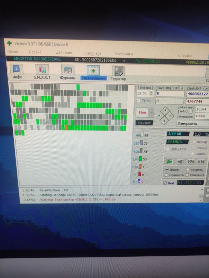

Через викторию
ну картину бы видеть непосредственно со скринами.
смарт и результаты тестов чтения через вику.
вот такая картина если, то не мудрено

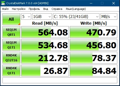

15 минут назад, Godlike66 сказал:

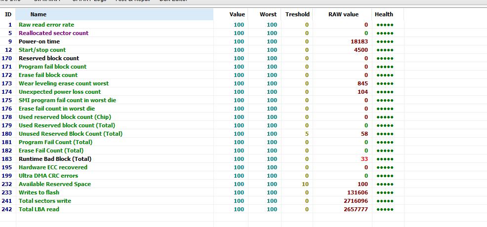

2 минуты назад, Godlike66 сказал:
ну не считая 4.8 одного в целом норм, а что по смарту?
3 минуты назад, Godlike66 сказал:

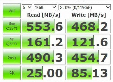

8 минут назад, Godlike66 сказал:
А по мне так швах полный. Максималка 268 мегабайт, средняя скорость 179
А вот, что должно быть, если верить производителю и отзывам DNS
Может эта приблуда спасёт
А может стоит ему на пенсию уйти
Только что, Misferado сказал:
Нууу ему уже 8 лет . . ., Мне бы саму суть понять из-за чего, то есть я боюсь что я по текущим ценам куплю ссдшник, а проблема была не в этом, потому что стандартно без игр система работает четко без нареканий, только нагрузка на видеокарту и начинается эта ерунда, может я могу перенести тут файлы которые что-то читает на другой диск и как будто бы проблема решится

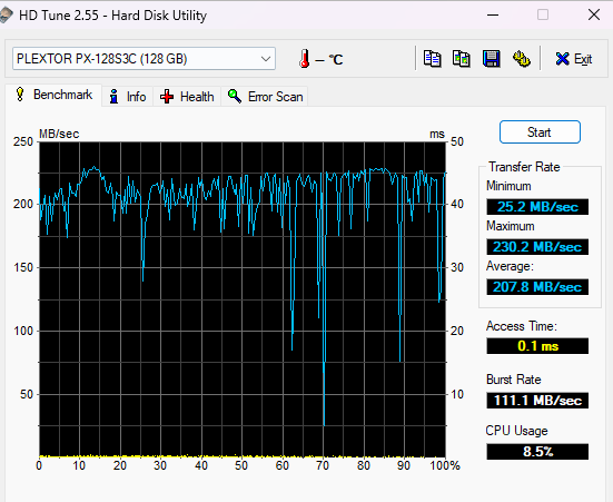

В HDTune ситуация так выглядит, полагаю это не очень?
3 минуты назад, Svarogxd сказал:

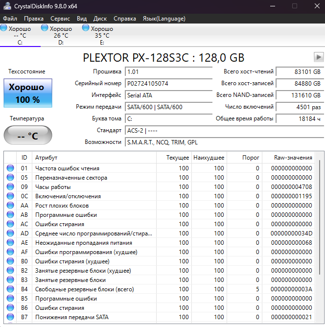

Мягко говоря, да.

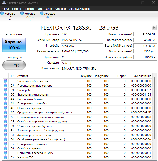

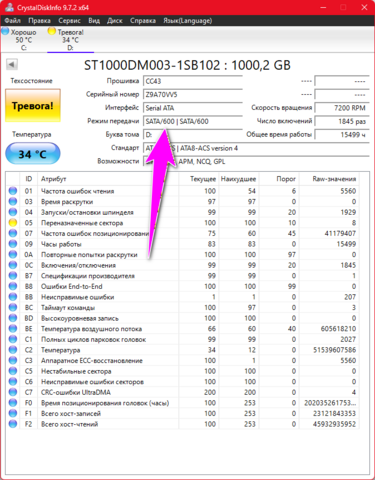

Если открыть CrystalDiskInfo, он показывает SATA 300 или SATA 600 скорость интерфейса?
Только что, Svarogxd сказал:
Надо найти другой SATA кабель. Текущий дефектный, по всей видимости. Не даёт диску на полную скорость выйти, ограничивает до ~250 мбайт/с. Либо какая-то проблема с драйверами, но это вряд ли.
Как решится проблема с SATA 3, я бы прошёлся утилитой SpinRite по всему диску (на третьем пресете). Ссылку выше кидал.
Но это в любом случае даст куда меньше профита, чем поставить винду на адекватный диск. Увидите даже в обычной работе прирост неплохой, в открытии браузера, всяческих приложений.

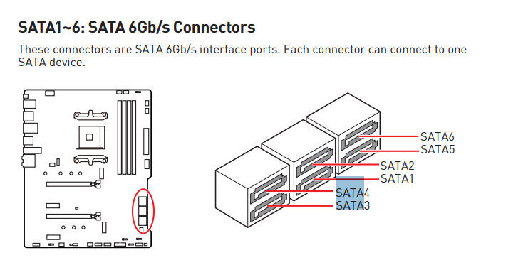

В SATA 0 порт надо втыкать, важный момент для многих материнок.
1 минуту назад, Svarogxd сказал:
В мануале 1-6, 0=1?
Получается так 😄
Обычно от 0 до 5.
Даже если производитель пишет, что все порты 6 гбит/с, это не всегда так, как показала практика. Первый (нулевой) обычно приоритетный и всегда имеет максимальные скорости.

Если ничего не меняется, и на другом ПК те же 3 гбит, могу только предположить, что контроллер SSD ушёл в режим «защиты от скоропостижной смерти», ограничив пропускную способность в два раза.
Видел такое, но на прям совсем древних SSD (возможно plextor, кстати).
Грубо говоря, диск видит, что ему приходит конец, и он пытается пожить ещё немного, замедляя себя.
В таком случае можно прошивку махнуть с 1.01 до 1.04

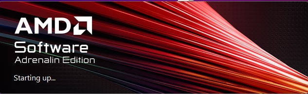

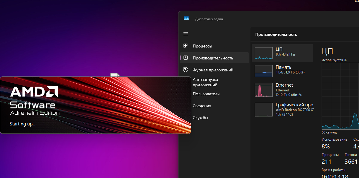

Перетыкнул с HDD, в котором было 600 в кристал диске, сначала выбило что система сломана при первом запуске винды, после ребута вот это, я не помню писал я об этом или нет, но пока амдшная прога не запустится, комп диски в диспетчере не видит и все нормально так лагает и иконки приложений не прогружает)
В кристалдиске у него теперь 600 но системка не грузится диски не появляются)) и амдшная приложуха не загружается)
6 минут назад, Svarogxd сказал:
Плохой SATA кабель лучше выкинуть и достать из коробки из под материнки новый. Их MSI обычно два кладут.

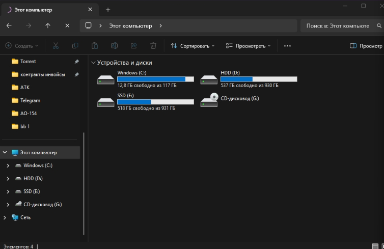

АМДшная приложуха загрузилась, диски появились
Да это ок, у меня теперь только вообще все мертвым грузом и именно поэтому я предполагаю, что дело не в диске
Но не все) Одного товарища в виде HDD потеряли для диспетчера задач
