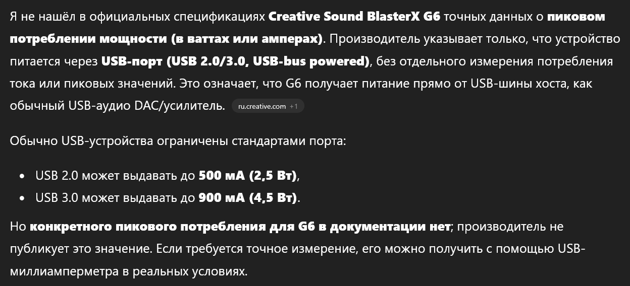

  • Купить гальваническую развязку для USB (скорее всего поможет). Только тут есть одна загвоздка – максимальный ток на выходе этого изолятора всего 400 мА, а ваша звуковушка может потреблять больше (в теории). За другие изоляторы ручаться не могу.
