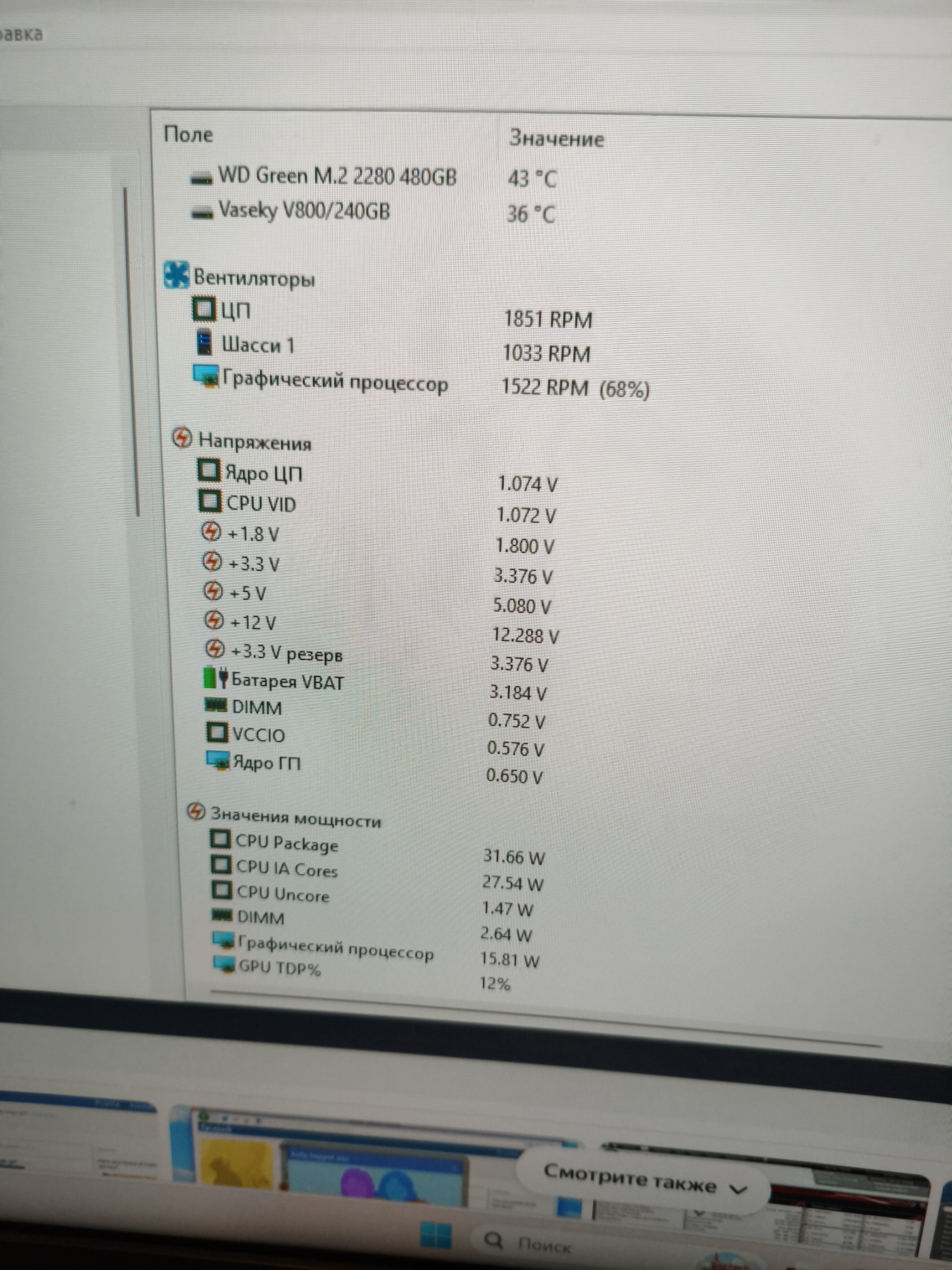

Сегодня в тесте Aida заметил, что у меня низкое напряжение DIMM - 0, 752 В, VCCIO -0,576В. Должно быть примерно в два раза больше, при этом в BIOS, эти показатели выставлены в пределах нормы, автоматически.

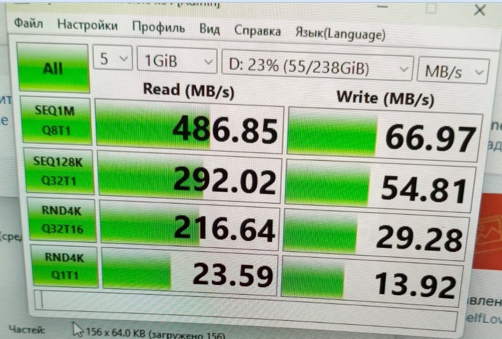

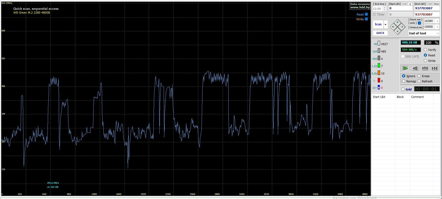

Так же есть проблема с очень низкими скоростями WD Green M.2 2280. При запуске OCCT теста ЦПУ+память, комп наглухо виснет.

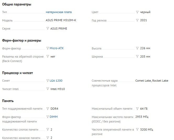

Так же в BIOS, XMP профиль выставляется, но поддерживает только частоту 2666МГц.
На материнских платах h510 для процессоров 10го поколения i7 и i9 частота памяти до 3200, Для процессоров 10го поколения i5 и i3 до 2666.
Так что выставляйте 2666 и тестируйте оперативку программой Ram Test Pro. Так как ваша оперативная память считается ненадежной, то подозрения на нее.
Скрин скиньте теста скорости из программы crystaldiskmark.
Это, скорее всего, ошибка датчиков материнской платы и ни на что не влияет.

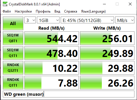

До этого, системник работал 4 года, с этой же памятью и держал частоту 3200 МГц на XMP профиле (по крайней мере так отражалось в тестах)
Это невозможно. Сам чипсет H510 ограничивает частоту ОЗУ на уровне, который зашит в процессор и обойти эту систему конкретно в рамках H510 никак нельзя. В случае с I5 10105, максимальная частота ОЗУ – 2666 МГц. Если поставить этот процессор в B560 или Z590, можно хоть до 4400 МГц гнать, но H510 не даст такой возможности.

11 минут назад, WAK сказал:

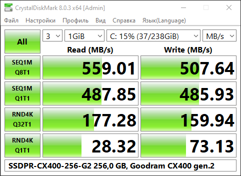

Для WD Green это нормальные скорости. Вот мой старый – такой же хлам, но скорость записи у вас даже для этого убогого диска слишком низкая. Вполне вероятно, дело именно в диске. Рекомендую заменить системный диск на NVME.
Для сравнения, абсолютно базовые, одни из самых дешёвых дисков
Материнка может работать с частотой памяти 3200 МГц, видимо до этого она была в разгоне, частоту 3200 выставлял вручную.
По диску согласен - мусор. Здоровье диска по тесту - 77% (хорошо). Но может ли он быть причиной таких статоров. Тем более части игр запускаются с обычного SSD, где скорости даже получше чем у WD.

Если бы напряжение на самом деле было таким низким, то ПК вообще бы не работал.

1 час назад, WAK сказал:
Только если процессор I5 11400F и мощнее.

Это просто баг датчиков. Память и контроллер памяти не запустились бы на 700 мВ.

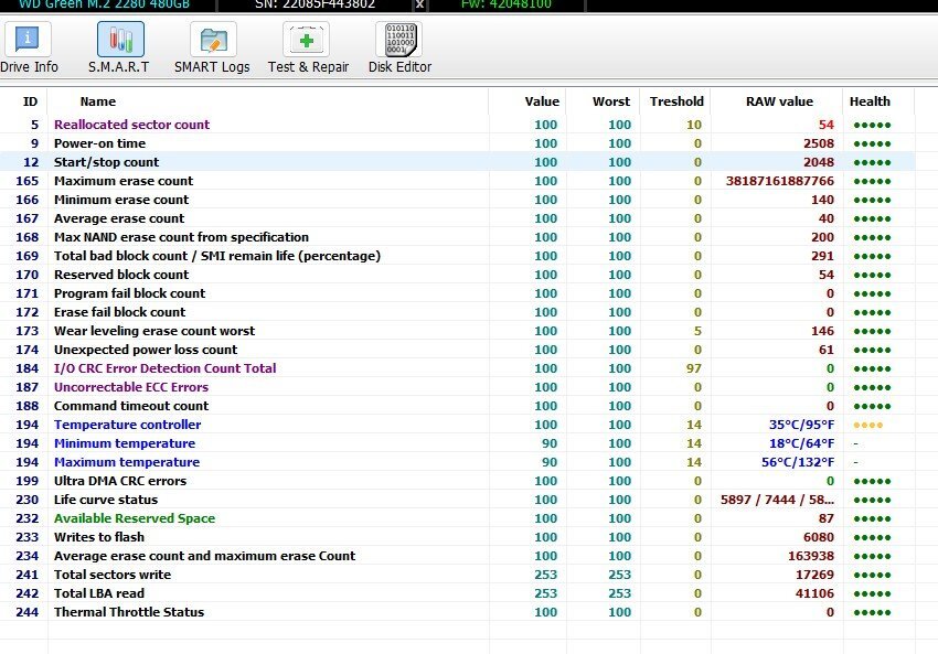

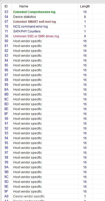

5 минут назад, WAK сказал:
Протестирую его еще в Victoria

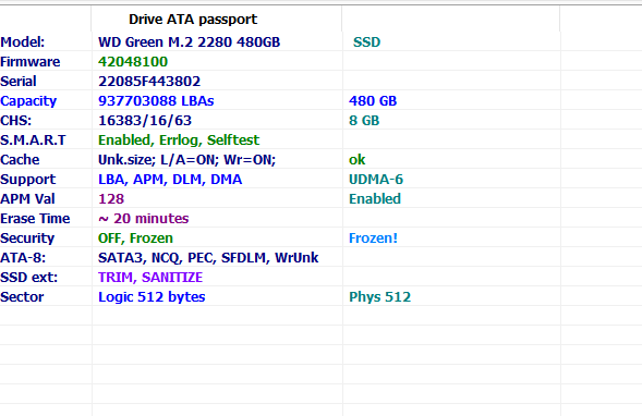

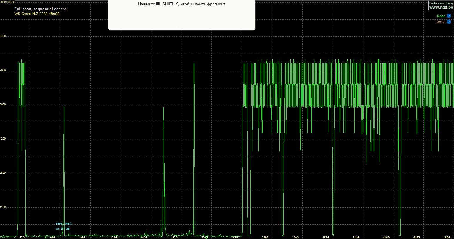

Victoria мало что покажет. Линейное чтение страдает только при совсем ужасном состоянии диска, а чтобы сделать тест линейной записи, надо полностью все разделы (тома) сносить.
Но SMART интересно было бы глянуть.
