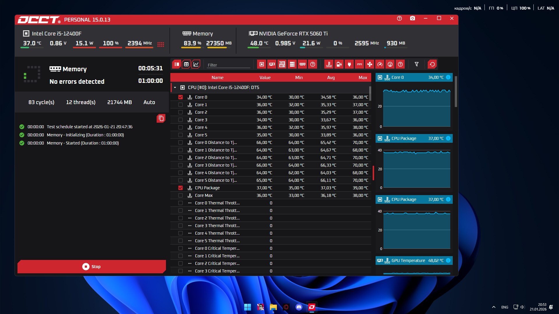

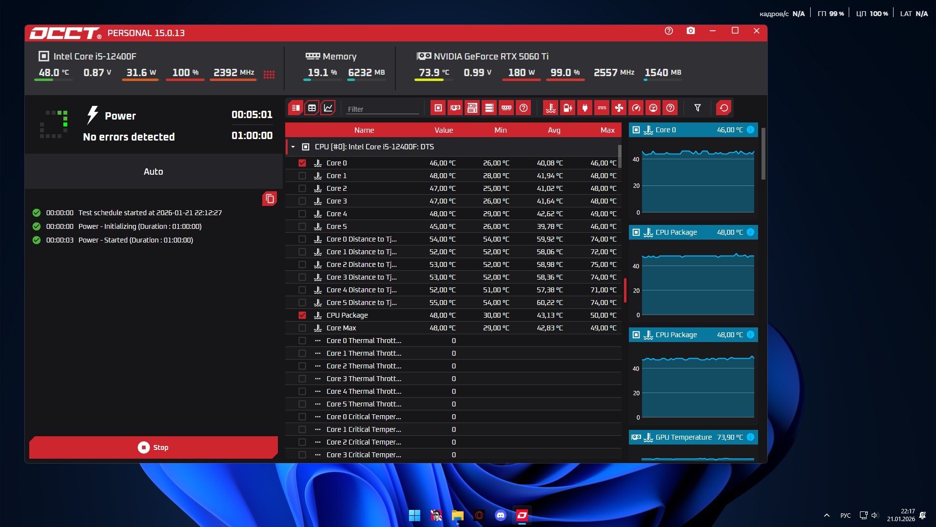

43 минуты назад, DHO_N2 сказал:
Вопрос возник: в других играх процессор тоже не бустит до 4,0 ГГц?
да, но я элден ринг удалил это единственная игра в которой я мог так же измерить, но вот скрин с теста, процессор долбится в 15 ват на протяжение 5 минут, это без включенного с-state.С включенным все так же
1 час назад, soookgod сказал:
Это тест памяти, у меня в нём процессор жрёт 39 ватт и бустит до 4.00 ГГц. А вот в тесте CPU жрёт уже 98 ватт на тех же 4,00 ГГц. А в Power тест уже 100 ватт ровно и 4,00 ГГц.
Запустите CPU или Power тест. Сколько в них жрёт и сколько ГГц?
8 минут назад, DHO_N2 сказал:
в каком моде запускать?

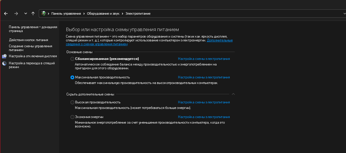

11 минут назад, soookgod сказал:
Профиль питания в панели управления поменяйте на любой другой, отличный от того, что сейчас стоит. Сбалансированный – база.
максимальная производительность и так стоит, пробывал на высокой
Только что, soookgod сказал:
Пробуйте сбалансированный.
высокий в скринах стоял (31.6 в авг)
максимальный попробывал 30.1 в авг
сбалансированый 86-88 ват
1 минуту назад, soookgod сказал:
4 гц, щас протестирую в гта

9 минут назад, soookgod сказал:
Если пролистать список датчиков ниже, можно увидеть, во что сейчас упирается производительность процессора.
Скиньте скрин этих значений во время теста
Но вроде проблема решена, как я понял. Просто кто-то поставил 99% макс. скорости ЦП в профилях питания.
выставил в максимальной производительности на 100%, вы оказались правы я тупанул и когда пробывал этот метод который на мое удивление мне не помог все оставил как есть думая что мне не холодно не горячо от него.Сейчас тестирую и ват он показывает меньше, но частоту такую же (4 гц и 86.7 в авг)
6 минут назад, soookgod сказал:
В любом случае, пусть сбалансированный стоит. Лучше работа с бустом будет и попусту в режиме простоя процессор не будет задирать частоты.
результат на лицо, FPS вырос, какие то микро фризы которые даже не ощущаются имеются, но это знаменитая в комьюнити оптимизация движка сервера, поэтому все в порядке, я очень благодарен всем кто помогал и тратил на это время.Причину я так и не понял, следуя по хронологии ответов пользывателей можно разобраться.
