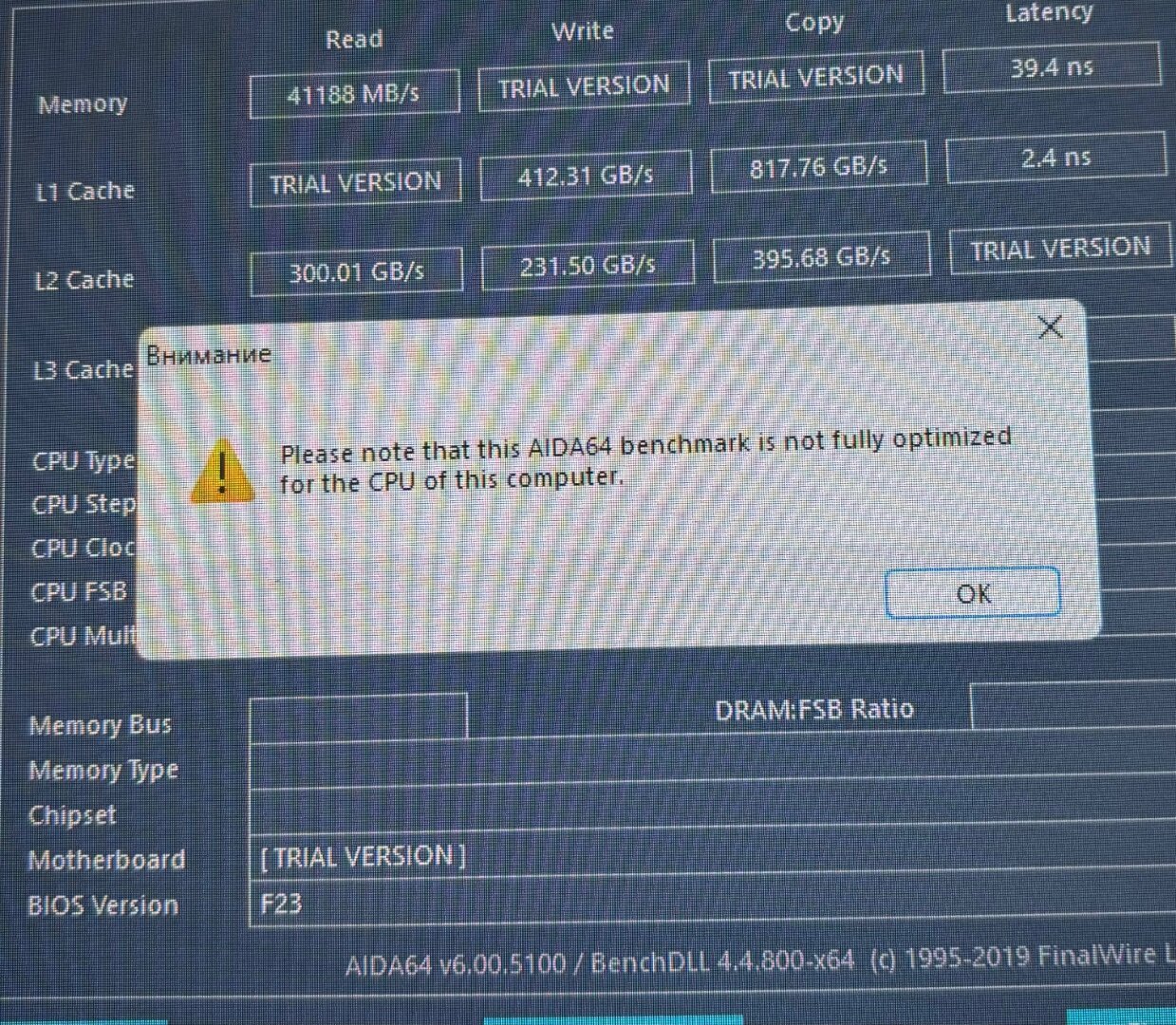

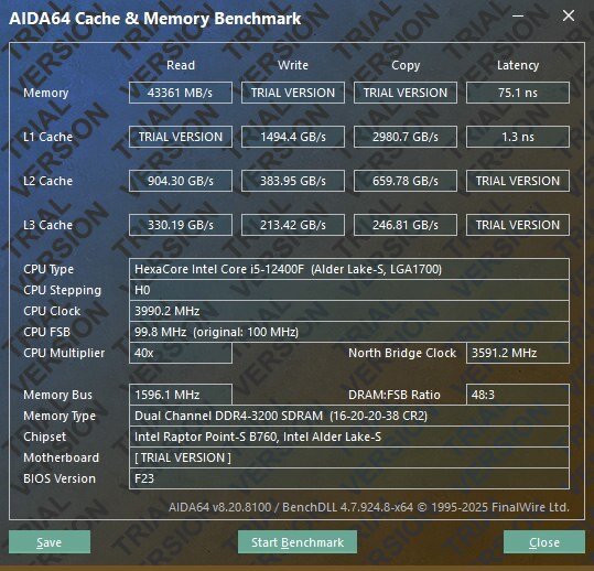

"Тест кэша и памяти" из АИДА64 сделайте, скрин прикрепите.

Я когда-то эту "поделку" пробовал, она работает на одном ядре. Поэтому, должен быть мощный однопоток у процессора. Он у 12400f так-то есть, но надо посмотреть, что у вас с ПСП. Пробовал, кстати, на том же 12400f и каких-то проблем не увидел.
24 минуты назад, DHO_N2 сказал:

Пропускная способность памяти. Это надо "тест кэша и памяти" из АИДА64 сделать, чтобы посмотреть.

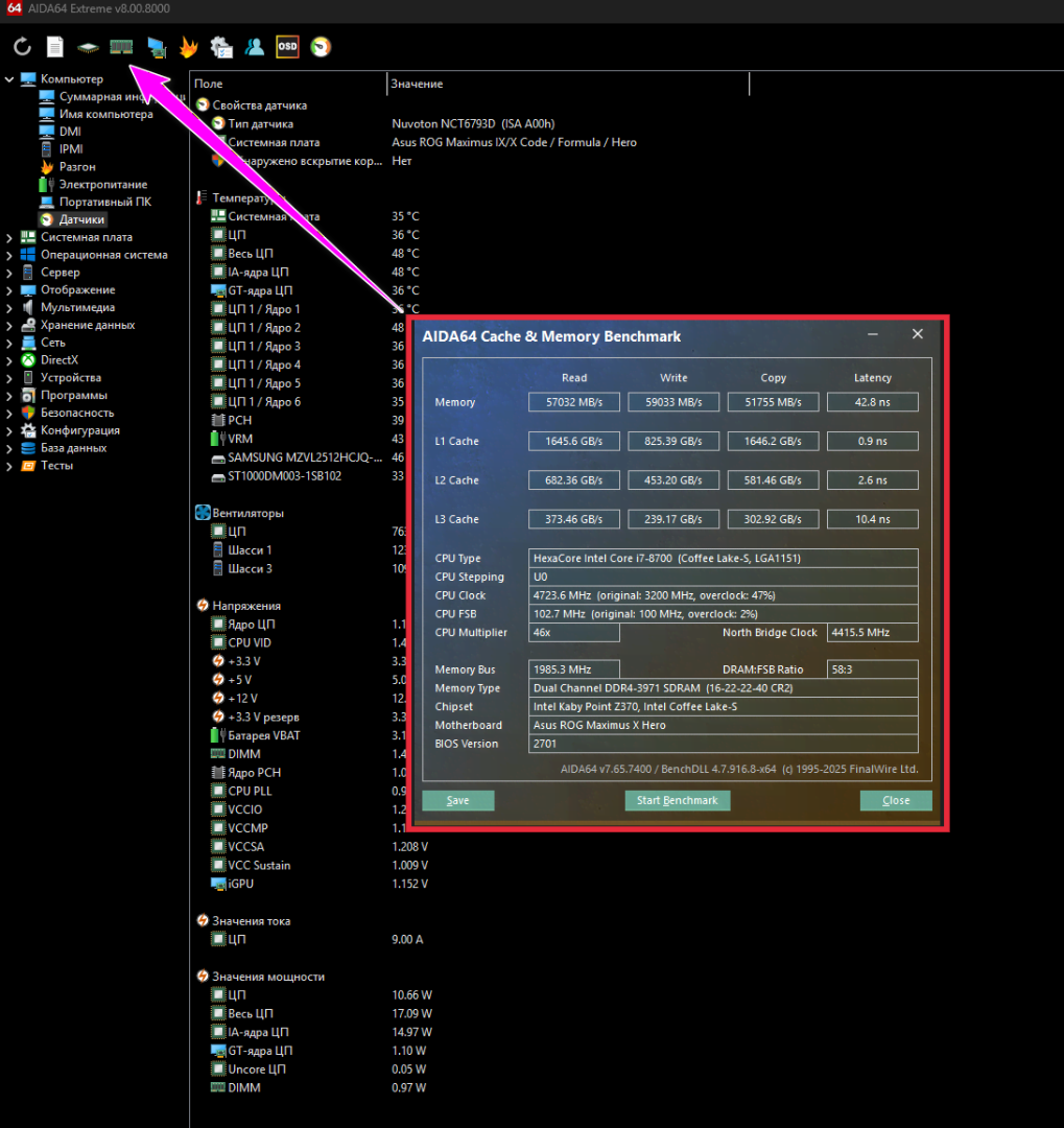

1 минуту назад, soookgod сказал:
Сравните цифры с моими:
Кэш память вашего процессора работает медленно. В разы медленнее. Скорее всего, из-за БИОСа. Надо бы обновить.

13 минут назад, DHO_N2 сказал:
обновлен до последней версии😬

На вашем скрине версия БИОС F23, а на сайте Гигабайта F34 последняя версия.

Сбросьте БИОС на сток, включите ХМР и сделайте снова "тест кэша и памяти", скачав АИДА64 с Софтпортала. Фотографировать экран не надо, там есть кнопка сохранить скриншот.
