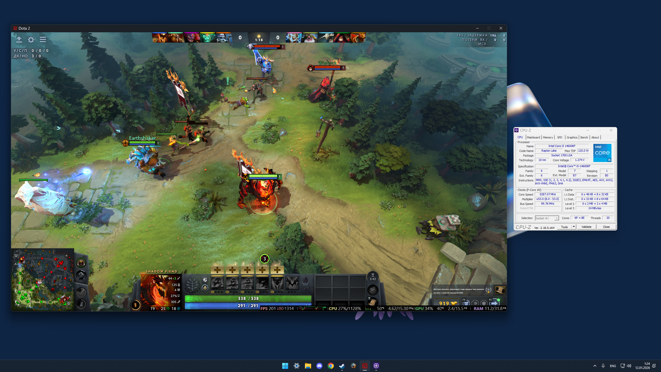

В AAA играх ситуация лучше, плавная картинка, к примеру 110 FPS/low 1 около 100, фризы заметил только в Cyberpunk во время миссий и загрузки скриптов сюжетных, ужасный фреймрейт касается онлайн игр по большей части.
Прикреплю нужную информацию, скрин с игры, тест задержки памяти и тд.

На без  записи игрового процесса с мониторингом  " MSI Afterburner   "  на  котором будут  видны  нагрузка на ядра  и  вольтаж с которым  работает процессор.
Таже  потребуются скриншоты с мониторинга  HWiNFO  -  какой  вольтаж и температуры частоты в пики  у процессора
