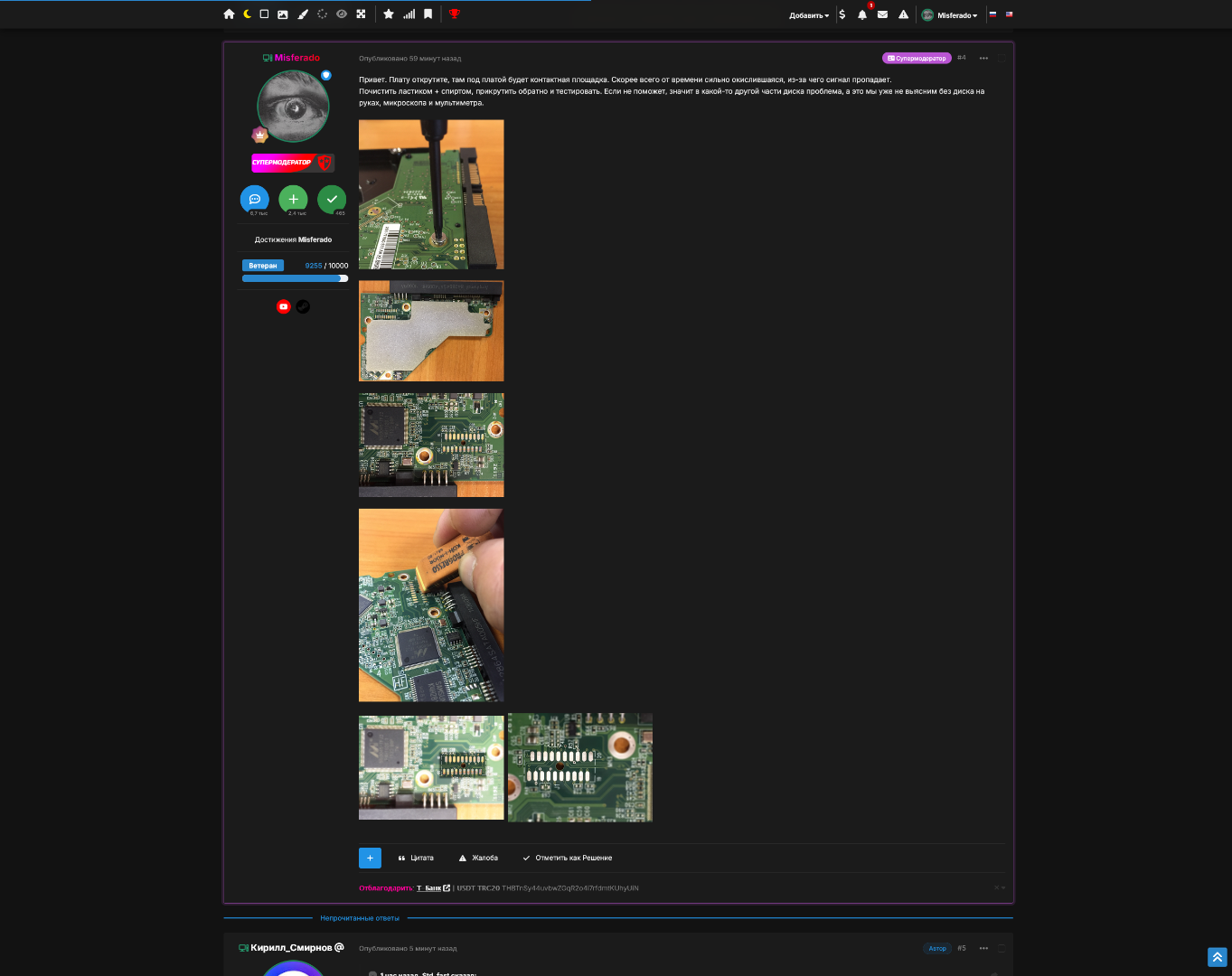

Привет. Плату открутите, там под платой будет контактная площадка. Скорее всего от времени сильно окислившаяся, из-за чего сигнал пропадает.
Почистить ластиком + спиртом, прикрутить обратно и тестировать. Если не поможет, значит в какой-то другой части диска проблема, а это мы уже не выясним без диска на руках, микроскопа и мультиметра.

54 минуты назад, Misferado сказал:
или у меня замечательный ростелеком со скоростью 3.5мбит/с не желает грузить данные фотографии/душит ркн, или они некорректно загружены.

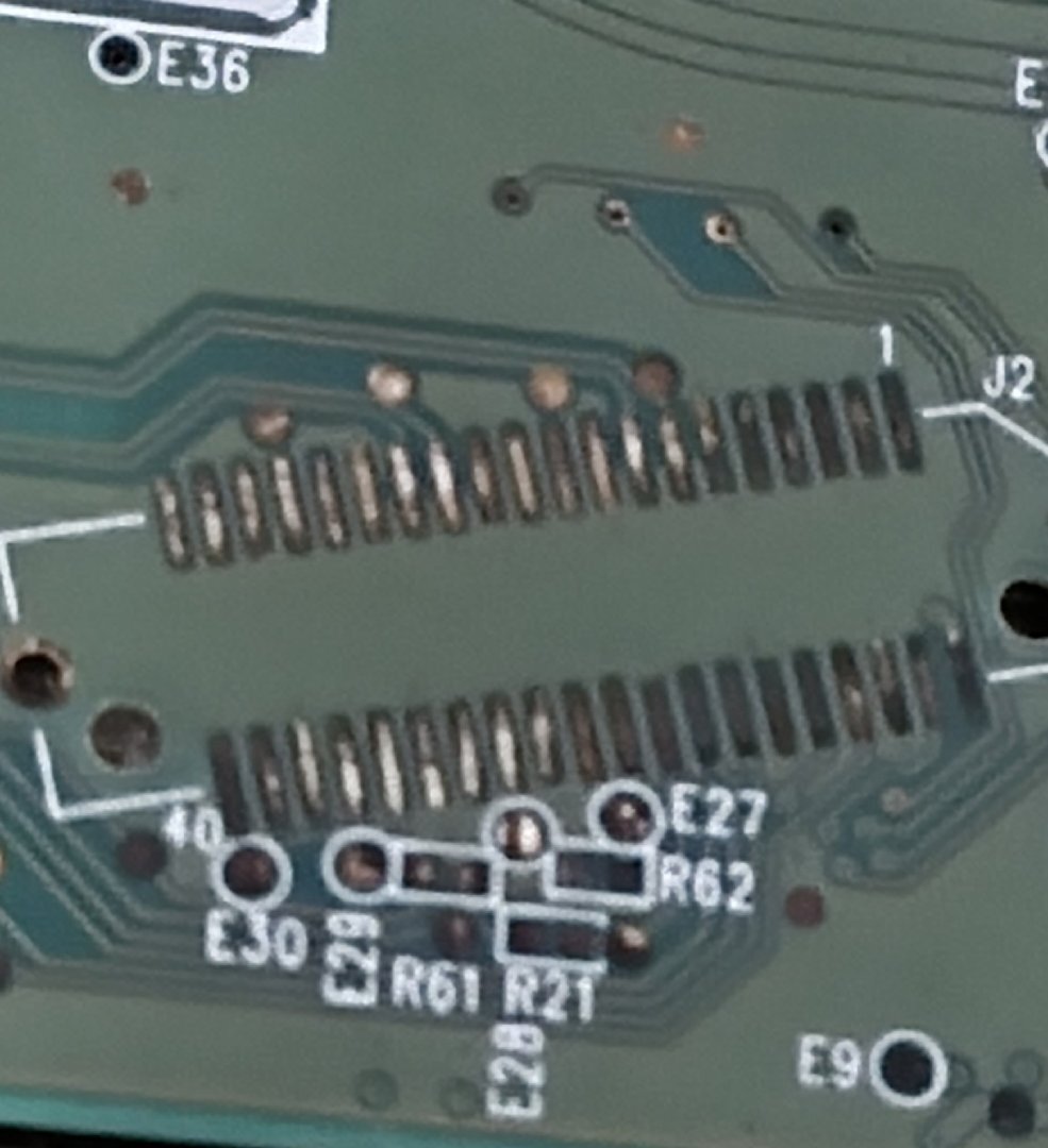

Тут снаружи заметил чёрный налет это нормально?
rAgwBYVQMYMyM4hRMQeW01HbTdwd2d7j5pNEPpLOXWjAAtqobG1B_R_C3qgM93ueDbht4AU7GM7RZNOx2v2lGDOJ.jpg
6 минут назад, Кирилл_Смирнов сказал:
Туннель используйте из соседнего гос-ва, если ваш провайдер любит шалить. Картинки загружены корректно, просто ссылаются на сайт smelkov.com, чтобы сервер форума не грузить почём зря.
7 минут назад, Кирилл_Смирнов сказал:
Снаружи – без разницы, это окислы с внешней стороны, они ни на что не влияют. Если внутри такие же – надо чистить.

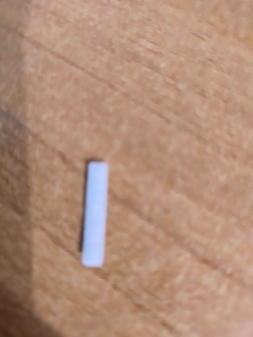

23 часа назад, Кирилл_Смирнов сказал:
Из под крышки HDD вывалился белый прямоугольник. Что это?
Если имелось в виду «из под платы», то это просто уплотнитель или типа того, чтобы плата не прогибалась при нажатии. Ну или чтобы пыль меньше забивалась, честно говоря чёрт знает, зачем оно там надо. По отпечатку на плате зачастую можно понять, где он был.
