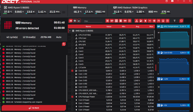

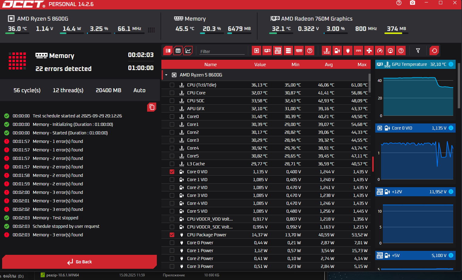

После первых тестов наблюдаю ошибки оперативной памяти и случайные выключения-рестарты ПК.
Ошибки наблюдались на различных XMP профилях оперативной памяти(6400, 6600, 6800) в стандартных тестах от windows(mdsched.exe) и тестах стабильности от OCCT(Stability Test Memory), а также в виде вылетов, крашей разнообразных игр и программ.
Нестабильная работа в основном на частотах 6800Mhz(XMP 1) и 6600(XMP 2), но 2 раза были и на 6400Mhz(XMP 3), на стандартных 4800Mhz(JEDEC) ошибок нет. Различные настройки BIOS, кроме XMP профилей не менялись.

Дополнительные скриншоты: OCCT Stability Test Memory,  Стандартный тест оперативной памяти Windows(mdsched.exe)

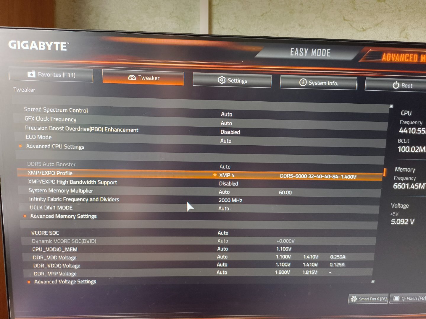

Привет. Из-за памяти скорее всего нестабильная работа. Понижайте частоту памяти пока не перестанут сыпать ошибки, либо повышайте напряжение на контроллер памяти.
Тестировать на стабильность лучше вот так:
Скорее всего на 6000-6200 будет прекрасно работать без манипуляций с вольтажами.
И ещё смотрите, чтобы память в режиме Gear1 запустилась

Одна ошибка в любом тесте это уже признак того, что связка память+плата+процессор работают нестабильно. Скорее всего контроллер памяти в процессоре не вывозит частоту высокую.

Скриншоты/фото с проблемой: 2025-09-29201504.png.543c2f956d2e0dd92a5e5a93c634edd7.png

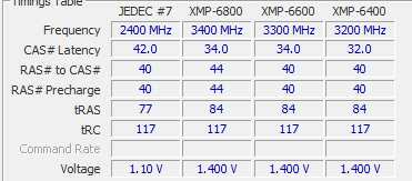

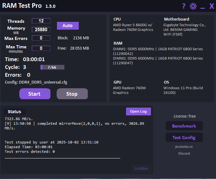

1) Zen 4/5 редко когда тянет выше 6200 (зачастую и 6200 не тянет)
2)ХМП профили предназначены для интел, они не обеспечивают "оптимальные" настройки для АМД

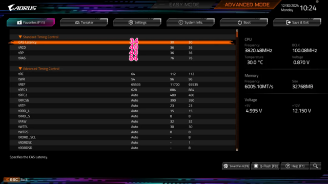

3)Фиксируй руками 6000 и дальше подбирай тайминги. Если у тебя m-die(у тебя они как минимум с такой частотой должны быть m-die, как максимум a-die(это еще лучше))  - могу подсказать тайминги вплоть до третичных, на которых она заведется(скорее всего)

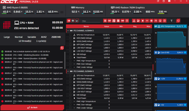

tm5 на extreme@anta777 если хотя бы час продержится без ошибок - считай работает

частоту фиксируй на 6000 для начала руками. Ты вообще в биосе примерно понимаешь как че делается? +- или совсем не разбираешься?
в чем то разбираюсь в чем то нет, в разгоне оперативки там проца, видюхи вообще ноль

1 минуту назад, Кирилл_Смирнов сказал:
Что-то вроде получилось еще что-то надо менять(тайминги вольтаж не менял)
UCLK DIV1 MODE ещё поставьте в режим UCLK=MEMCLK
Чуть ниже частоты памяти пункт
И тестируйте
Отблагодарить❤️(донат)
Если всё будет отлично работать, можно будет попробовать выставить 6200 МГц.
Все вроде пока работает, начинаю тестирование.

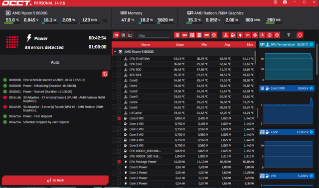

Если запустить OCCT Power Test, комп не вырубается? Какие при этом напряжения, частоты и температуры?
Температура не превышает 75°, остальное щас проверю
Только что, Кирилл_Смирнов сказал:
Поправка: комп отказывается запускаться, но оперативная память светиться.
