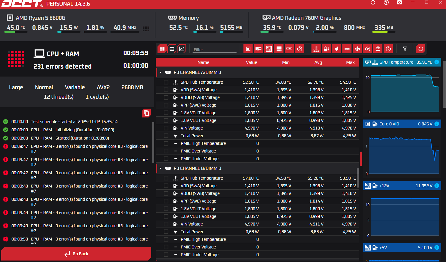

Опять какие-то аномалии: пропали все ошибки power и memory на 6800Mhz и появились новые на CPU+ram, на тесте CPU ошибок нет.2025-11-02164533.thumb.png.360682d680ea7ef22d4ef3ebf101a617.png

Тестирую вариант с браком процессора, отключил встройку вставил китайскую RX 580 2048sp и выставил 6000Mhz
Хмм странно видимо данный человек был прав и дело в браке процессора, с видеокартой все проблемы изчезли, а как подключился к встроенной графике ошибки появились.
