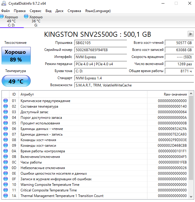

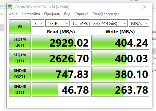

Обновил прошивку на SSD, через kingston SSD manager.

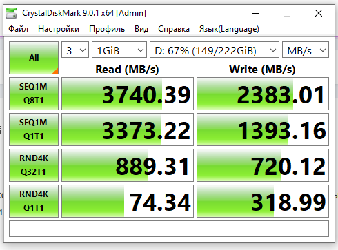

Перезапускаю ПК, проверяю скорости и значения начинают удивлять по мере появляемости. (Скрин 1).
Делаю еще одну проверку и опять те же  ничтожные скорости... (скрин 2, последующие проверки такие же).

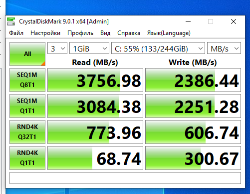

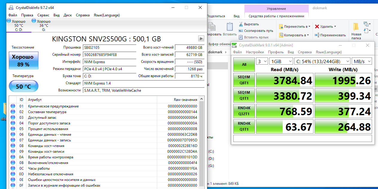

Короче произошла эврика.
Сидел читал разные темы, и что-то писали про то, что при обычной перезагрузке ПК полного отключения питания по сути не происходит, а после прошивки вроде нужно полное отключение.
Ну взял выключил комп, выключил БП, подождал чуть, включил БП, включил комп, начал замерять скорость и вуаля...
2.thumb.PNG.cb3cf2b2c8af231cdc09de5aea207bb8.PNG2.PNG.6862084be0525ad3cd75667e2d3ff207.PNG
После этих замеров перезапустил ПК и показатели такие же.
Возможно после обновления прошивки, нужно было полностью выключить ПК. Если это так, то получается проблема была в старой прошивке, либо совпадение и SSD может хотел просто полного отключения с последующим включением. Другого объяснения у меня нет.

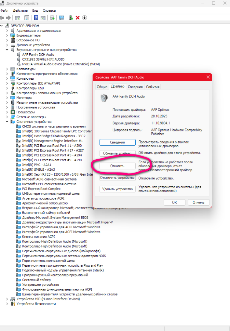

Откатить драва на предыдущую версию можно в этой программе? (через диспетчер задач кнопка "откатить" не доступна. Грешу может на драва, на другое пока не думал.

5 минут назад, Aidos сказал:
В диспетчере устройств можно
11 минут назад, Aidos сказал:
Недоступна данная кнопка (возможно из-за чистки системы от мусора)
Значит нужно удалить драйвер и выкачать из центра обновлений стоковый
Либо «обновить» и выбрать из списка старый
37 минут назад, Misferado сказал:
Спасибо
"Удалить устройство" + "удалить программы драйверов для устройств" = все прошло успешно, винда подгрузила драва и в центре обновления виндоус обновил до тех которые стояли.

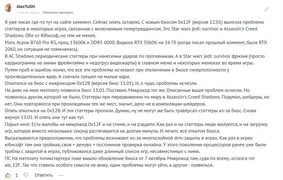

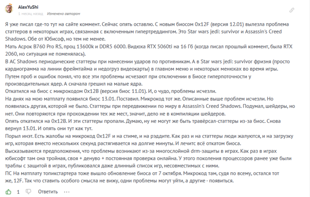

Фризы не прошли, начал гуглить и наткнулся на данную тему в DNS.
Буду тоже откатываться до версии биос с микрокодом
0x12B.

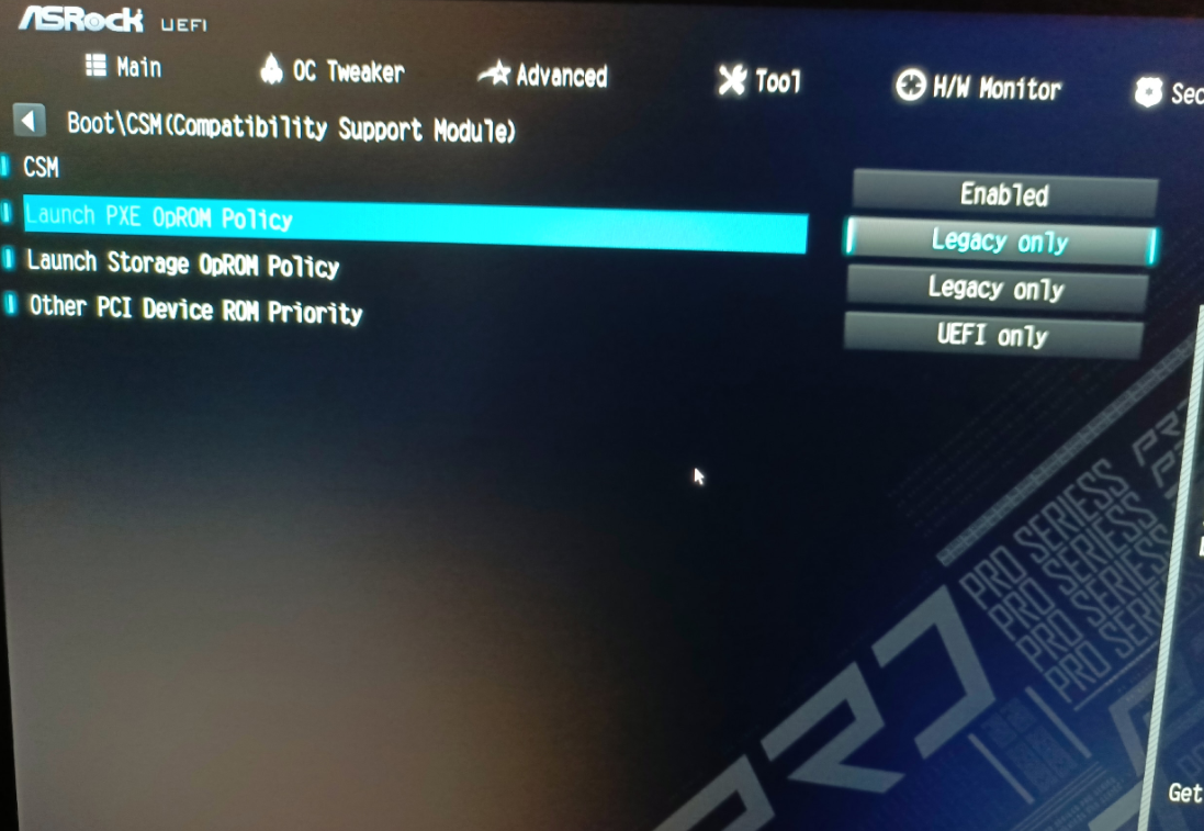

@Misferado А вот подскажи такой момент, мне нужно csm для работы диска. Нужно ли что-то тут еще менять после включения csm? (диски в mbr)
Включить CSM, отключить SecureBoot, выставить загрузку в Lagacy режиме. Вроде всё.
На скриншоте получается ничего менять больше не нужно?
С этими параметрами все стартует, но может что-то для лучшей работы системы нужно менять.
1 час назад, Aidos сказал:
Всё можно выставить в Legacy & UEFI
Но если и так работает – пусть работает
На счет фризов\статтеров.
1. На версии биос 16.01 (с микрокодом 0x12F) наблюдаются проблемы в виде фризов намертво на пару секунд.
2. Откатился до версии 15.01 (с микрокодом 0x12B), тестил его не долго, но когда проскочил фриз, дальше ждать фризов не стал (могло быть совпадение, поэтому на этой версии биоса крест не ставлю), я решил откатиться сразу на версию где было все стабильно, чтобы точно прийти к тому в биосе проблема или нет.
3. Откатился до версии на который раньше был 7.01, все в порядке, таких фризов замечено не было. Вывод: корявые микрокоды и следовательно версии биоса, надо тестировать более старые версии биоса и ждать новые исправления. (либо с моим процем плохо работают микрокоды, хз)
Но при этом, откатившись на версию биоса 7.01 просели показатели записи SSD в "SEQ1M Q1T1", исходя из этого можно сделать вывод: Прошивка SSD улучшила работу, но биос тоже походу влияет.
Буду пока думать какую версию пробовать, если у кого есть совет какую версию попробовать - буду рад видеть.

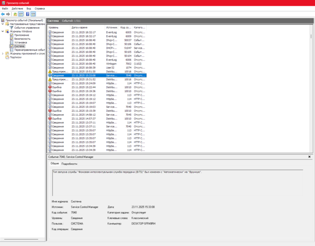

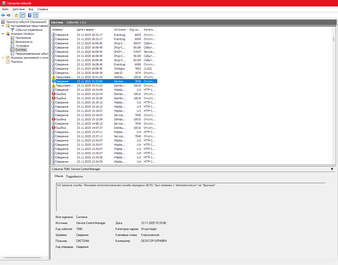

Обычно такие фризы возникают когда один из подключенных дисков умирает (обычно HDD).
Есть еще вот прога на винде "Просмотр событий", где можно и ошибки посмотреть.
Не знаю совпадение или нет, но в момент фриза были сведения "Тип запуска службы "Фоновая интеллектуальная служба передачи (BITS)" был изменен с "Автоматически" на "Вручную"."
Конечно до этого сравнил с парой других фризов, ничего в просмотре событий в эти тайминги не выдавало.
И скину вторым видео, есть какие-то ошибки и прочее, посмотришь может есть что-то не так

2 минуты назад, Aidos сказал:
У всех так
