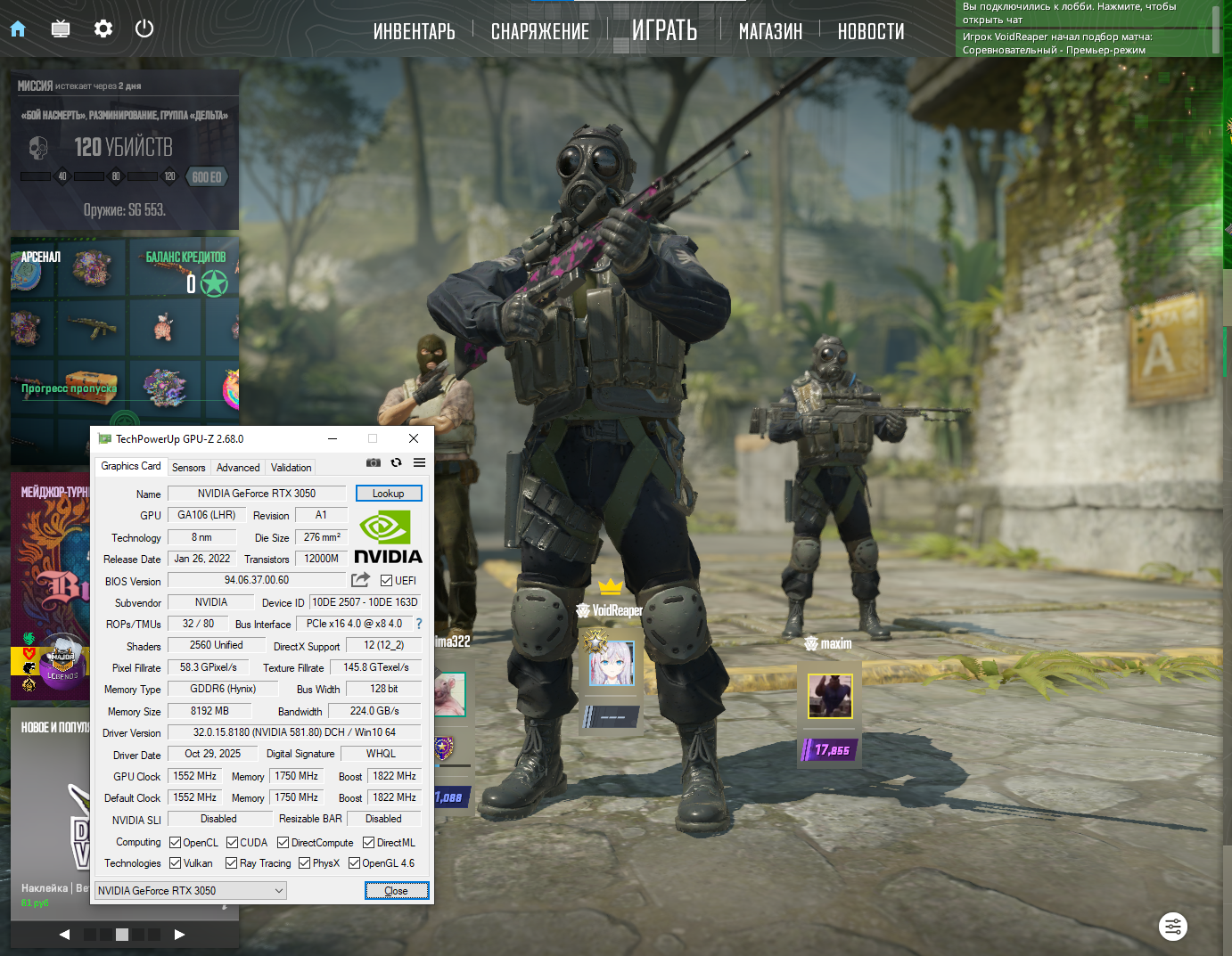

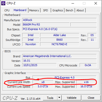

1. Правильно работает видеокарта или нет, во время игры в GPU-z выдает PCIe x16 4.0 x8 4.0.
2. Попадался видос, где говорят что если значение слева x8 в CPU-z, то что-то не так. Так это или нет? (скрин в коммах)

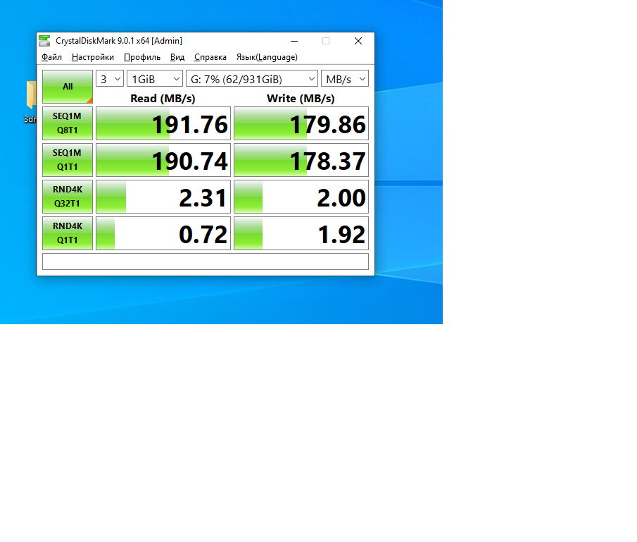

3. Нормальные ли значение для SSD и жесткого диска? (скрин в коммах)

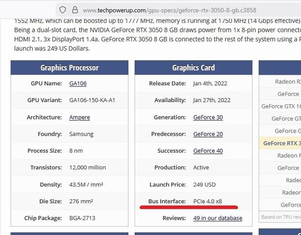

Привет. Материнка рапортует о том, что слот у неё х16, а задействуются всего восемь линий. У любой RTX 3050 всего 8 линий PCIe, так что – всё отлично.
Спасибо, почему-то себе в голову вбил что у 3050 x16 😄 и сидел голову ломал

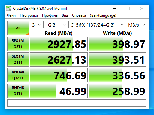

SSD и жесткий диск по скоростям в поряде?

Нет, с NVME какая-то муть. Не должно быть таких низких скоростей записи.

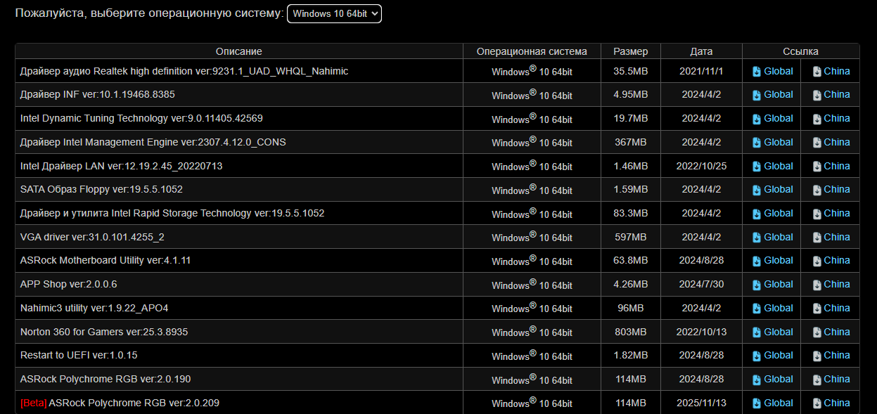

Пробуйте с сайта вашей материнки качать драйвера на чипсет. Возможно, поможет.

Какие из?
Какой-то ужас, а не сайт у ASRock. Второй качайте, который INF driver ver...
P.S. На тему фризов:
24 минуты назад, Misferado сказал:
Ничего особо не поменялось, я то при установке винды ставил все дрова по идеи с офф сайта ASRock.
Он у меня разбит на два диска если что

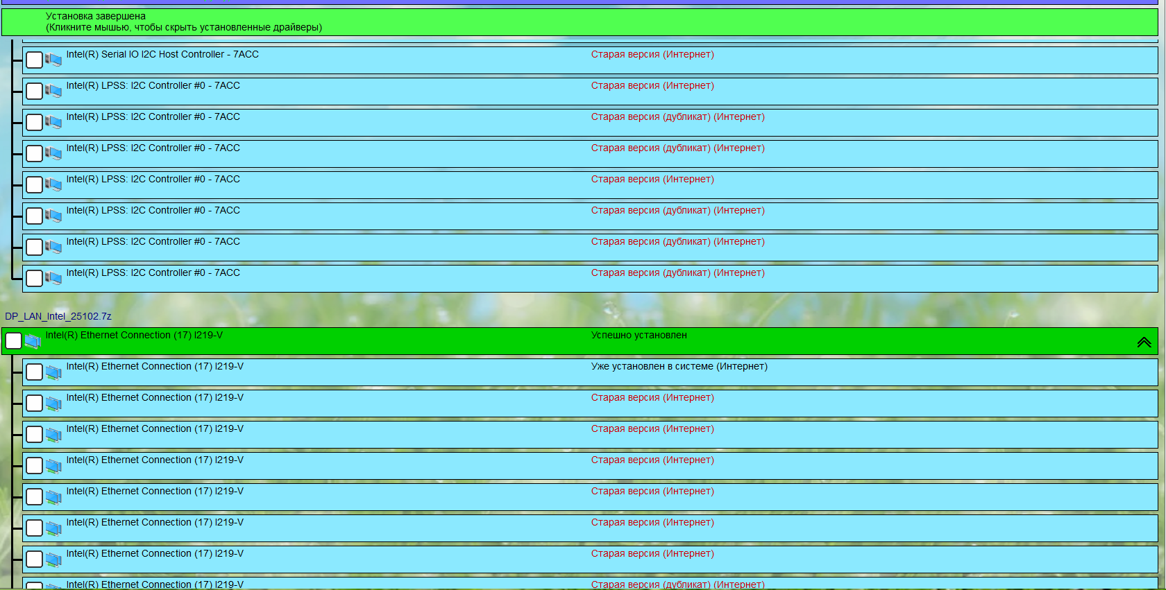

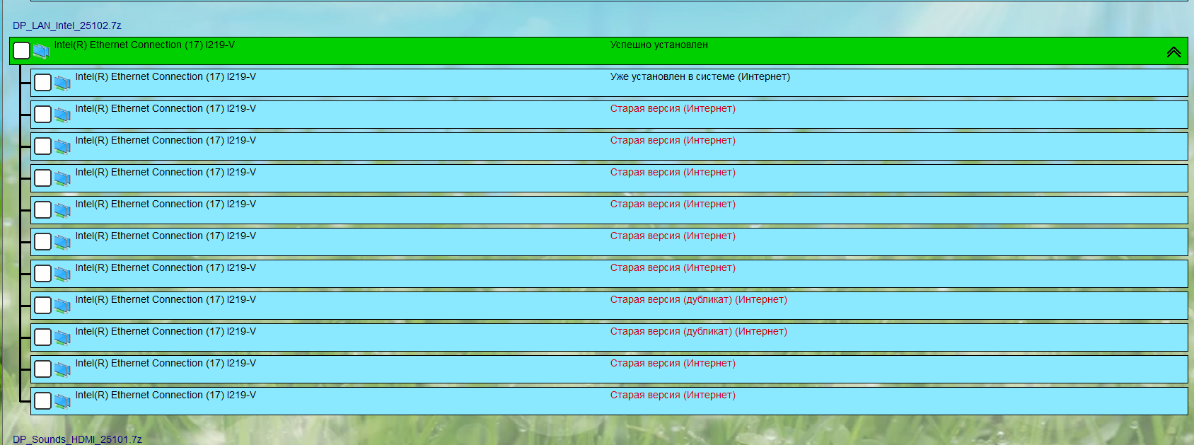

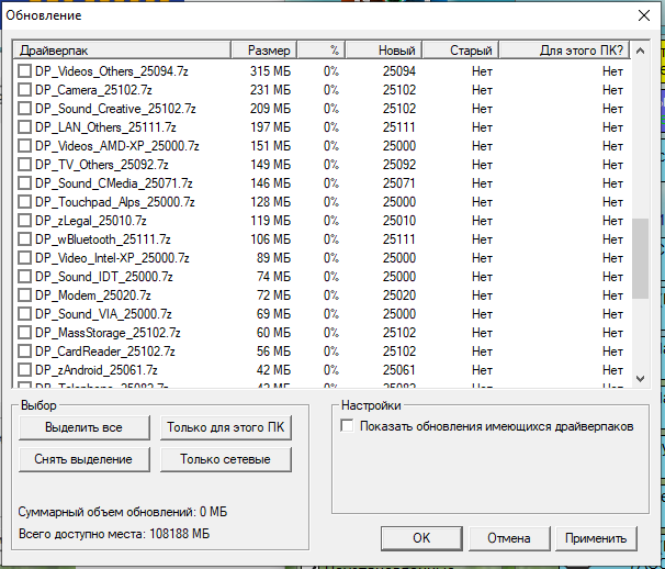

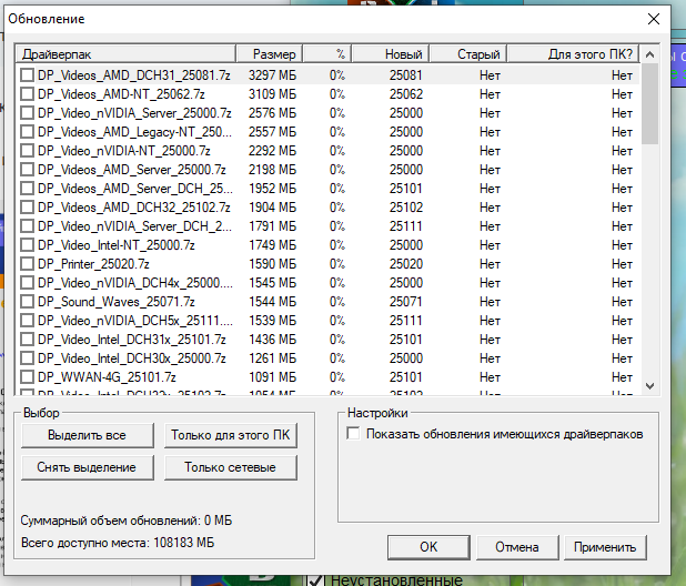

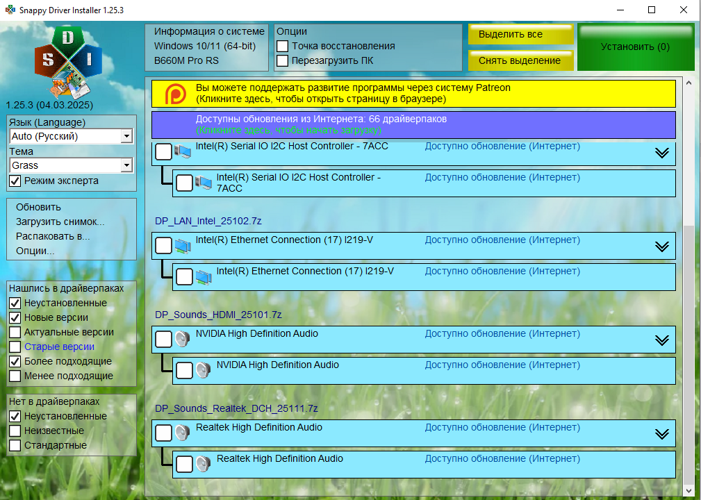

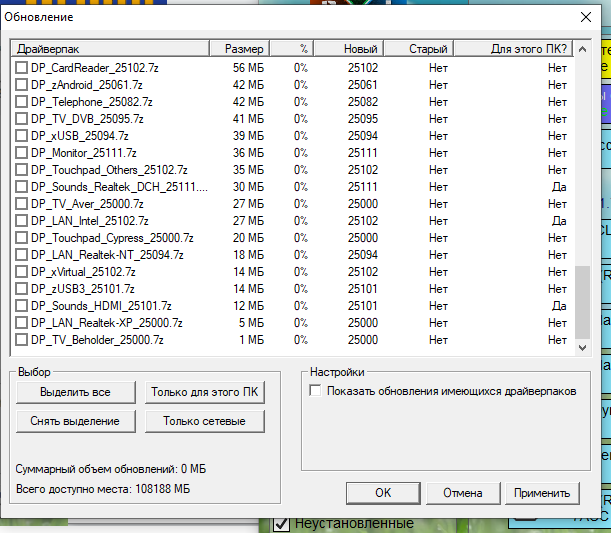

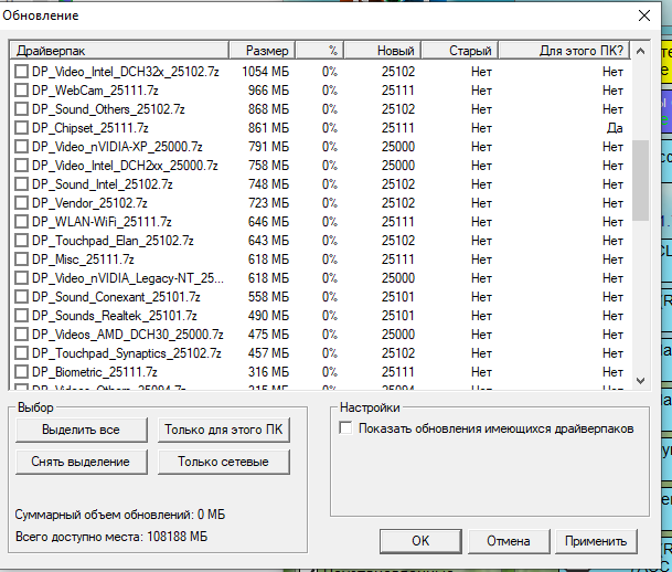

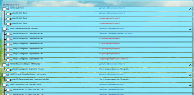

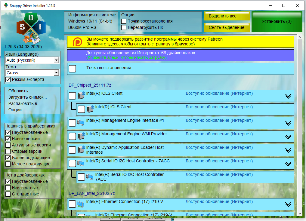

Попробуйте через SDI Lite поставить свежие драйвера, которые найдёт.
P.S. При запуске выбрать "только индексы" и подождать.

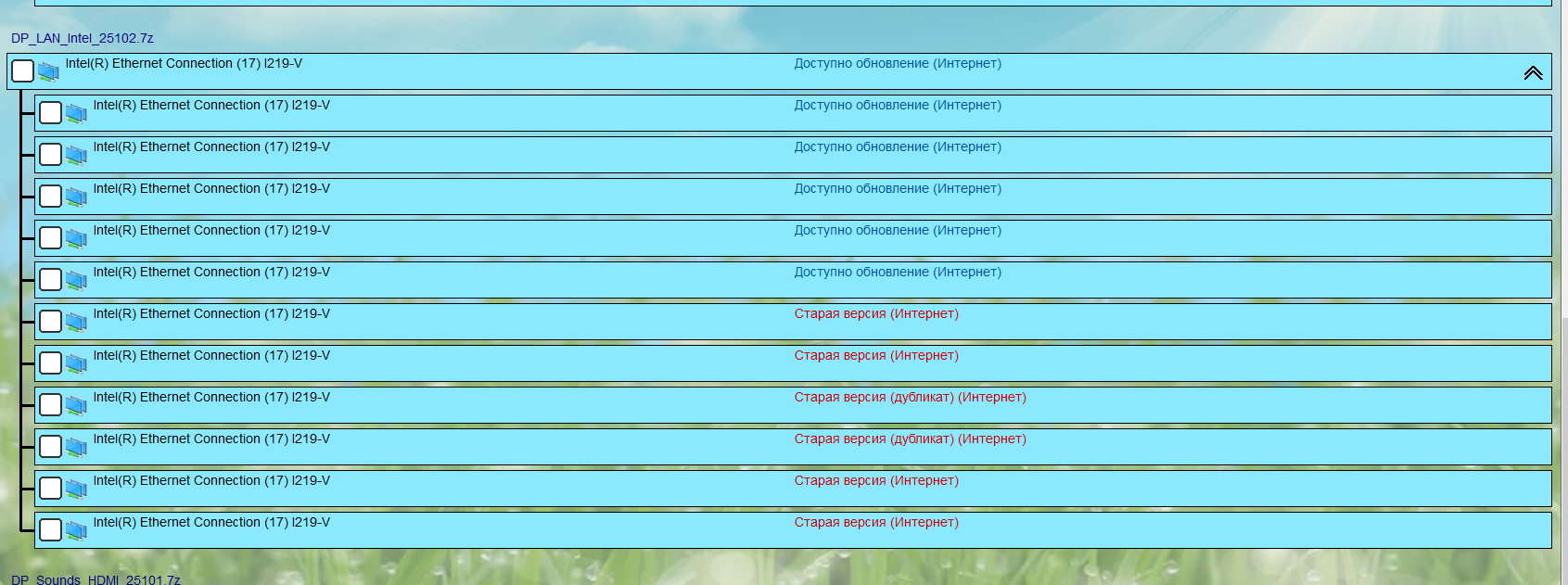

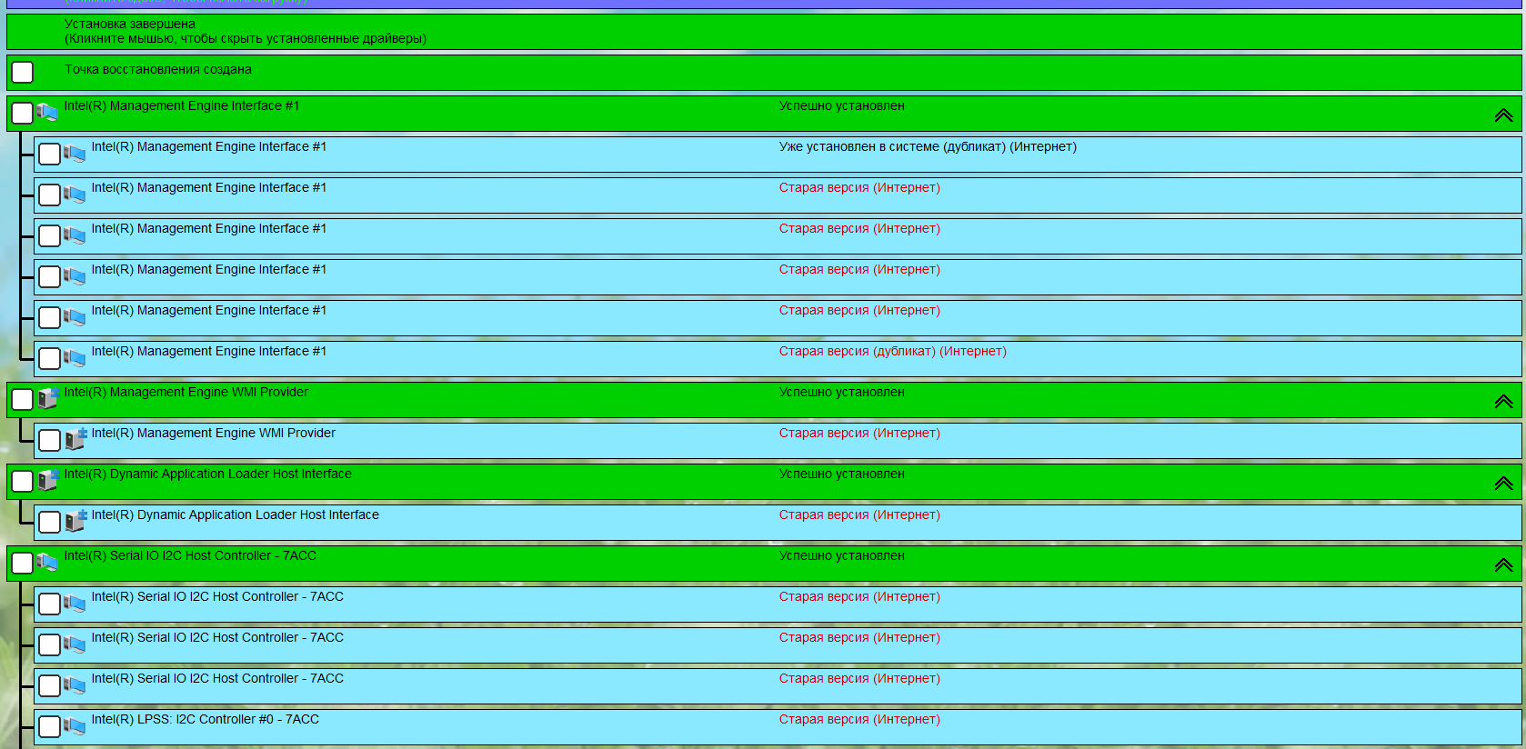

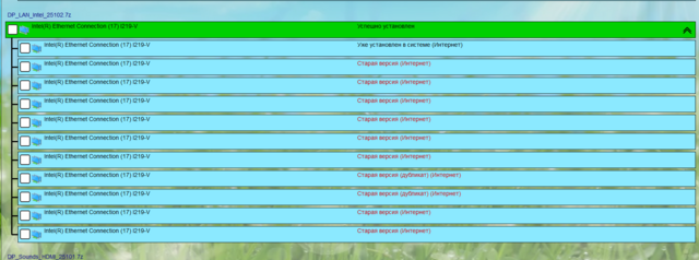

image.thumb.png.2d92bcc9006cd6b8b50071c4ef2daf91.pngimage.thumb.png.d6ccf1911882226eca6a072642ef5441.pngimage.thumb.png.9364a98ac378633c4680bfe72692ae1a.pngimage.thumb.png.53ba3f481afb5a9462e2de5a42c5b60b.png
image.thumb.png.1a20b589792760d65aaf81e7f6578c1e.pngimage.thumb.png.5ba20702d9be13b6d1c3d6f6c1410e7b.png
44 минуты назад, Misferado сказал:

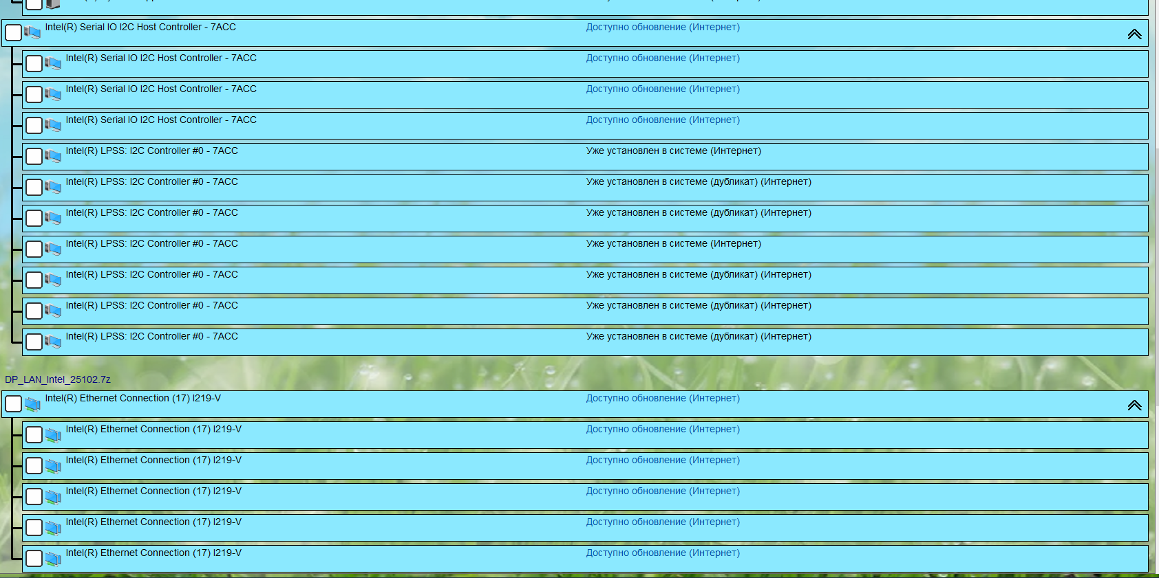

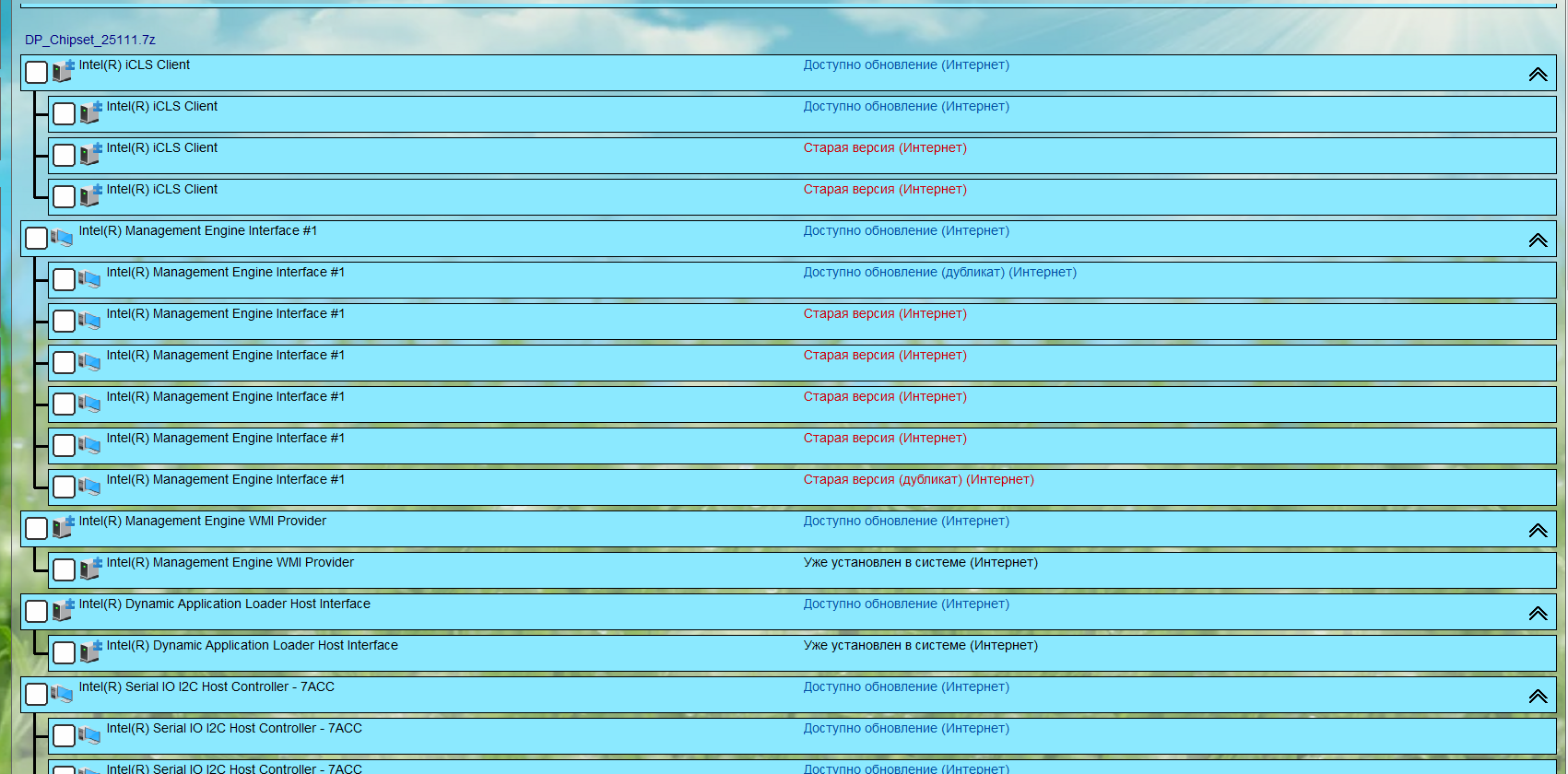

буду ждать ответа на вопрос сверху, шеф

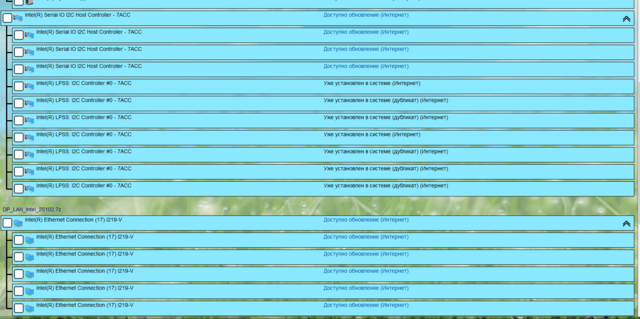

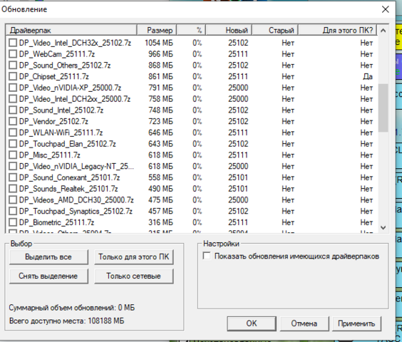

Накатил драйвера, что выбирал на скринах видно, не знаю нужно ли было в развернутом списке выбирать драва (просто нажал кнопку "выделить все").

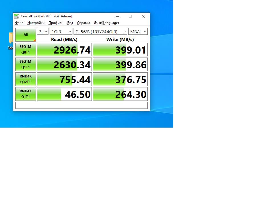

После обновления драйверов результат SSD не поменялся.
3.thumb.PNG.8412e89dca62faff6c077c68cdc330a8.PNG2.thumb.PNG.01ffbe866f2d35f7f6db68605301c5f2.PNG1.thumb.PNG.e4405e97071ed0d37ef426e8ded0314d.PNG4.PNG.839e5cc31ac4cbe45957f46dec00c290.PNG

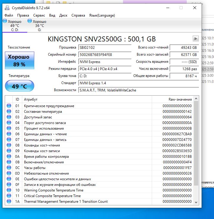

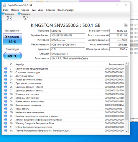

А что показывает CrystalDisk Info?

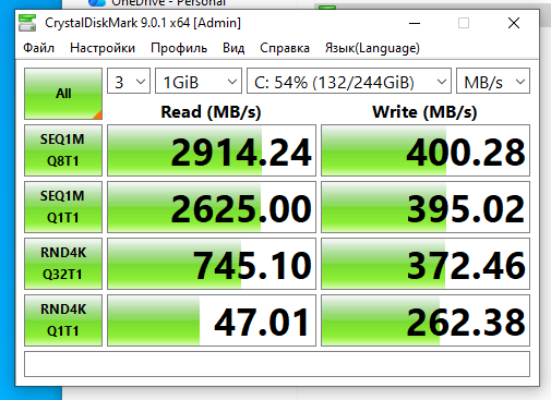

1 минуту назад, Aidos сказал:
А чёрт его знает, почему скорость записи как у древних SATA дисков
Если смена драйверов не помогает, возможно где-то глубже, в винде проблема
Надо на ютубе и отзывах в DNS глянуть, какая у людей обычно скорость записи на этом диске
да вот сижу в ютубе, пару роликов об этом SSD посмотрел, write у меня прям значительно меньше.
Интересно конечно девки пляшут, раньше не обращал на это внимание, комп в марте 23-го покупал и скорости SSD вроде и не замерял.

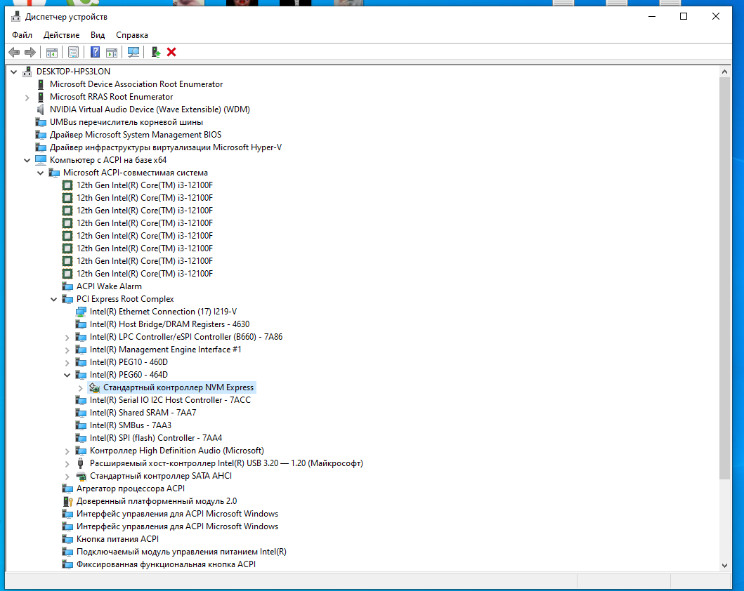

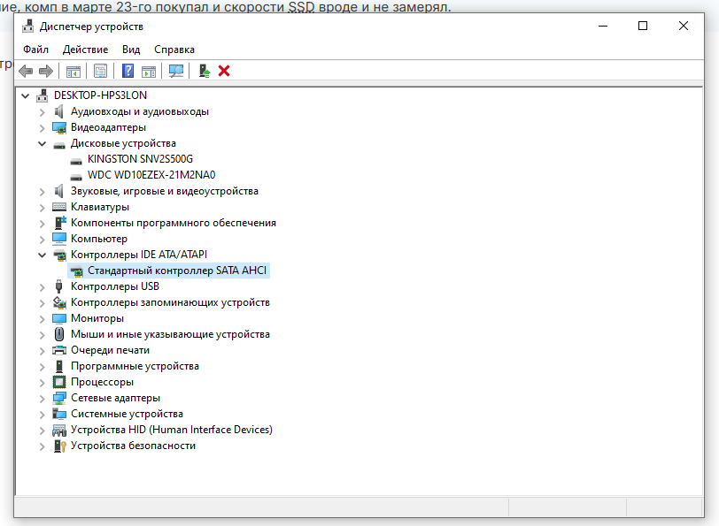

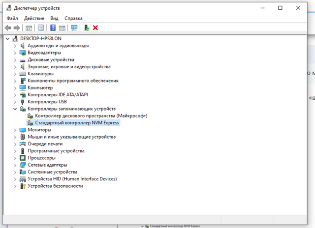

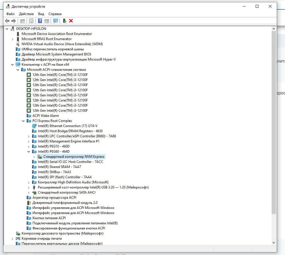

Попробуйте просто удалить драйвера NVME из списка в диспетчере устройств
Перезагрузить комп и проверить на стандартном драйвере

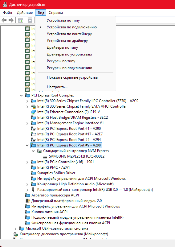

12 минут назад, Aidos сказал:

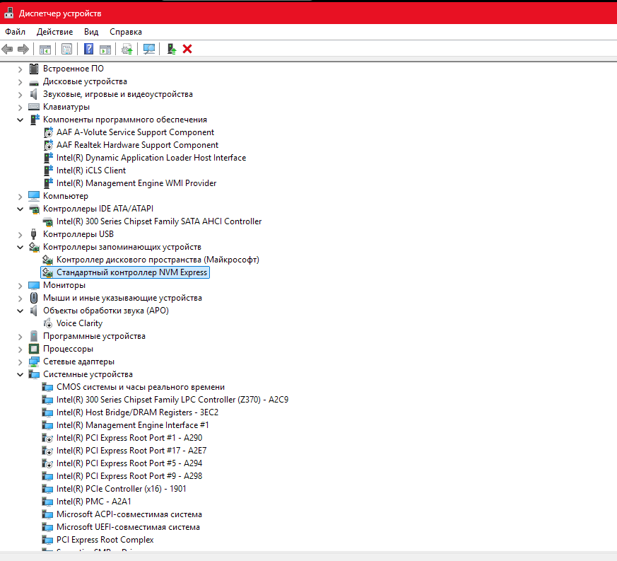

на данный момент времени у меня выглядит вот так, почему-то меня что-то смущает. Нормально ли все?
Можно нажать левой кнопкой мыши на NVME диск, затем сверху «вид» → Устройства по подключению и удалить драйвер, который самый первый в ветке
17 минут назад, Misferado сказал:
Я слепой и сначала открывал пункт "Контроллеры IDE ATA..." вместо того, что нужно.
Открыл нужный пункт, выбрал ус-во, пкм , удалить устройство, перезапустил комп, скорости те же. (скрин 1 после удаления)

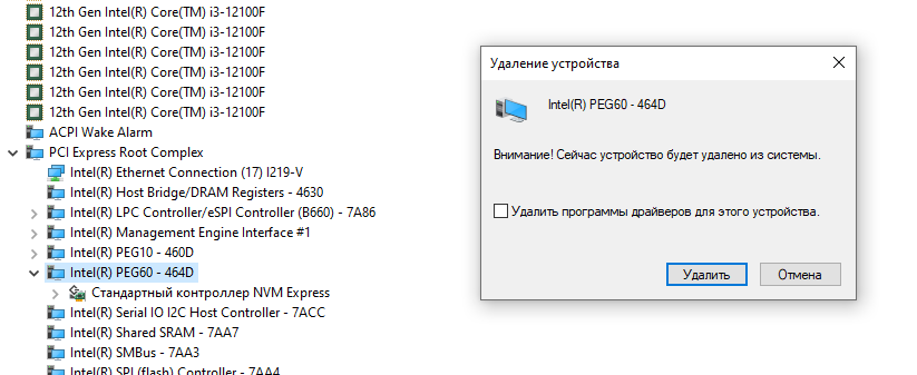

Удалять Intel PEG60-464D? (скрин 2)
Изменено пользователем Aidos
3 минуты назад, Aidos сказал:
Да, пусть на стандартный заменится

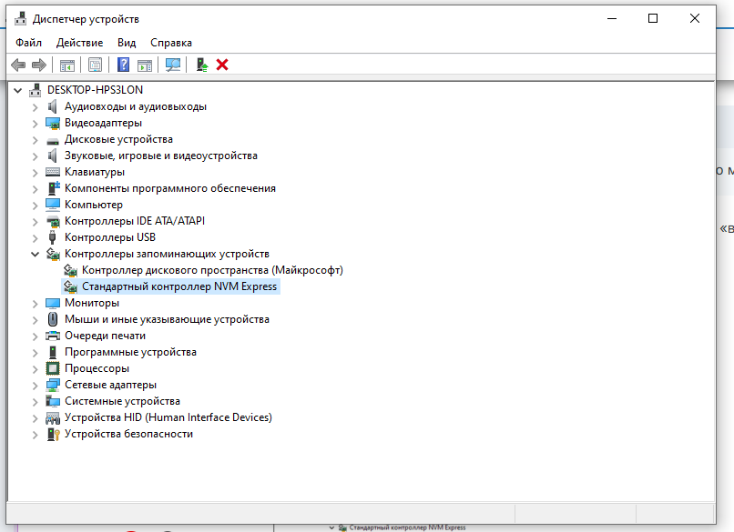

Вот так выглядит диспетчер устройств после "удалить устройство". Скорости не изменились.
Мне кажется или не удаляется? Может нужно галочку ставить?
