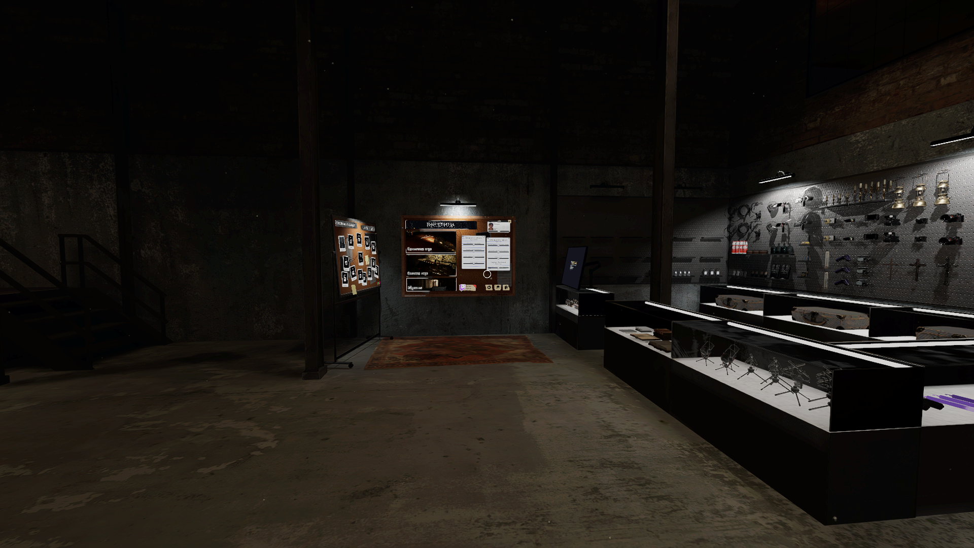

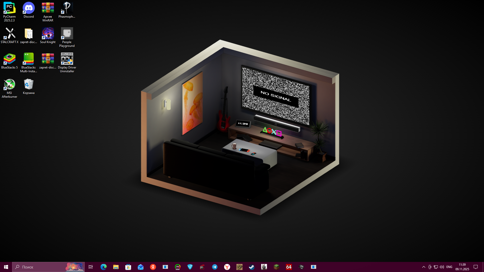

неа,не помогло вот даже на рабочем столе у меня Lively Wallpaper даже на обоях ступенчатые изображения
Что угодно, так как драйвера уже удалены с корнями
на скриншоте это менее заметно

Выглядит так, будто настройки сглаживания вообще не применяются, либо же разрешение экрана ~500p, вместо выставленных 1080р.
Если переустановка ОС не помогает, предположу что видеокарта дефектная. На форуме уже были вопросы по поводу лесенок, но в этих темах людям буквально ничего не помогает. Пол компа пересобирают, ничего не меняется.

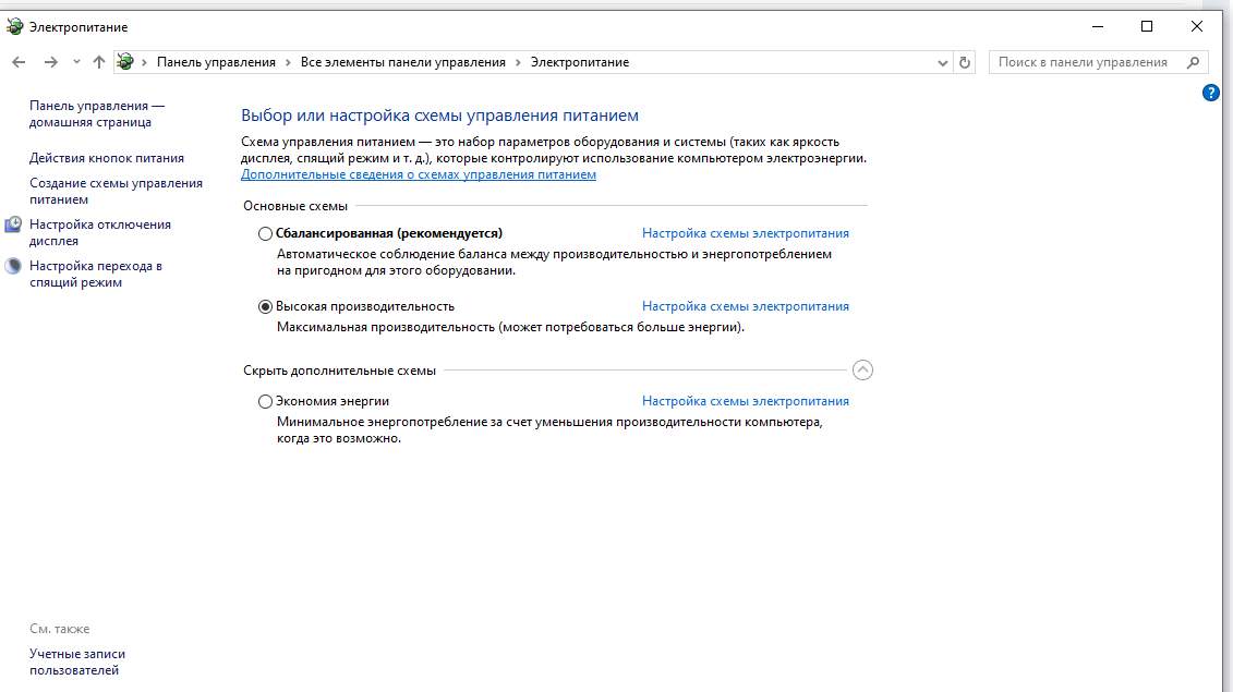

Кстати когда включаешь режим высокой производительности в играх наоборот фризы появляются на баланс все норм
Это норма. Сбалансированный самый адекватный пресет, если все функции энергосбережения в биосе активны.

В 09.11.2025 в 15:33, Misferado сказал:
Вы имеете ввиду эти пресеты? Если да, то чем "баланс" лучше, а то обычно в оптимизациях ПК все говорят ставить "производительность".
Upd. Просмотрел пару видосов и немного почитал. Разницы в FPS как я понял в играх нет, только при работе на балансе, процессор не работает на высокой частоте без необходимости, что хорошо сказывается на его состоянии - Верно или что-то еще дополнить\исправить можете?

Многие процессоры не могут нормально буститься до максимальных частот при пресетах максимальная/высокая производительность, потому как процессор старается поднять разом полку частот для всех ядер, не давая одному ядру выйти на максимальный буст. Зависит от процессора, на самом деле, но всегда лучше сбалансированный.
