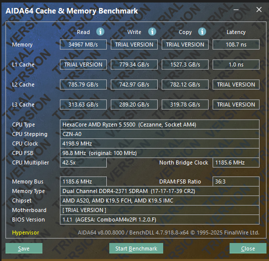

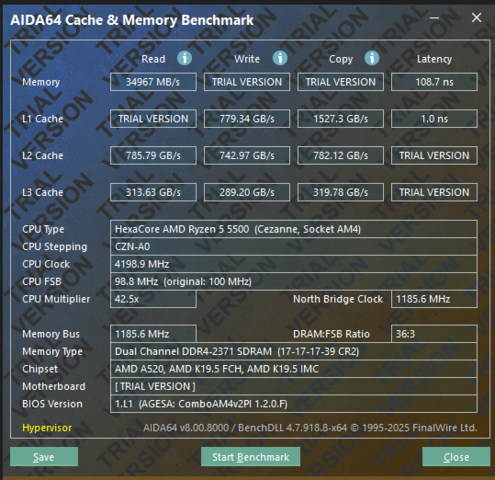

Мне АИДА в некоторых разделах выдает "TRIAL VERSION". Надеюсь что-то важное не закрыло.image.thumb.png.738d703a2f341f0589ac2de49a669cad.png
3 минуты назад, Funlyyy сказал:
Что за память? Можете ссылку скинуть
Ужас, а не результаты теста.
Только что, Funlyyy сказал:
Оперативная?
Да.

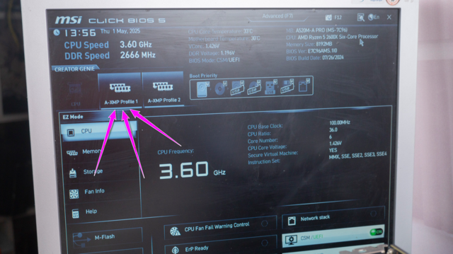

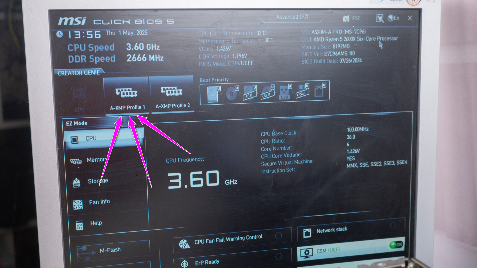

XMP не включен. В BIOS перейдите и включите.
Просто нажать XMP Profile 1, затем F10 → Enter.
После этого ещё раз тест памяти в AIDA64, чтобы посмотреть результаты

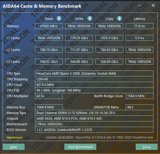

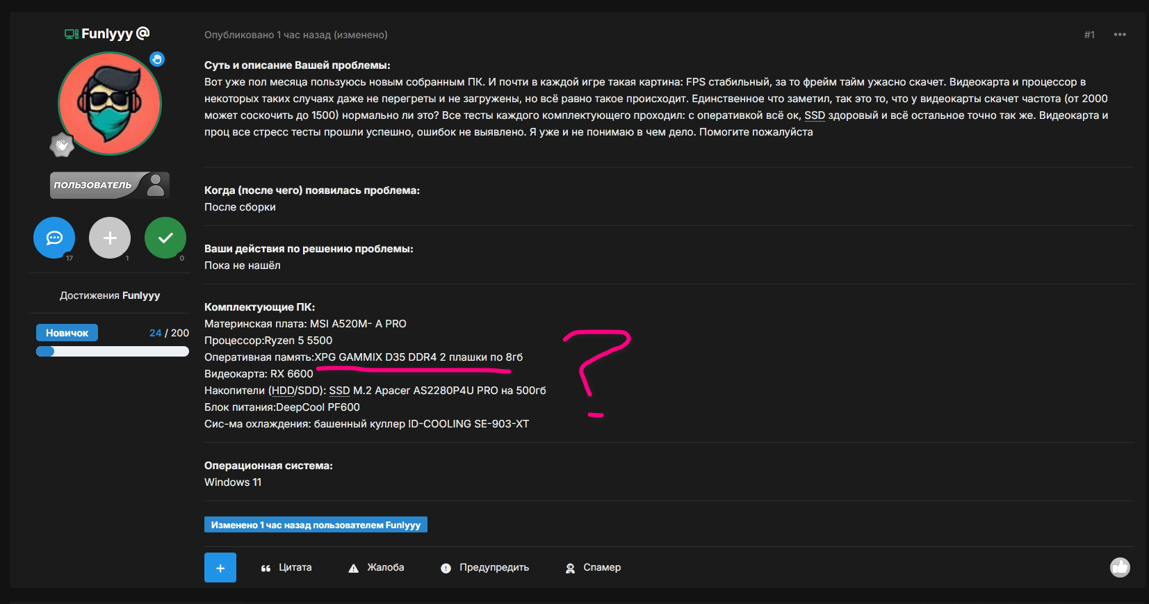

Сейчас
А почему в шапке темы указали, что у вас XPG память?
ой, скопировал список комплекутющих со старого поста. та оператива, что скинул, актуальная
5 минут назад, Funlyyy сказал:
Сейчас
Теперь более-менее хорошо.
Протестируйте в игре, должно быть намного лучше по стабильности.

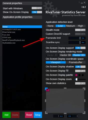

Сборка не топовая, фризы будут в любом случае, если не ограничивать FPS через панель AMD либо RTSS
