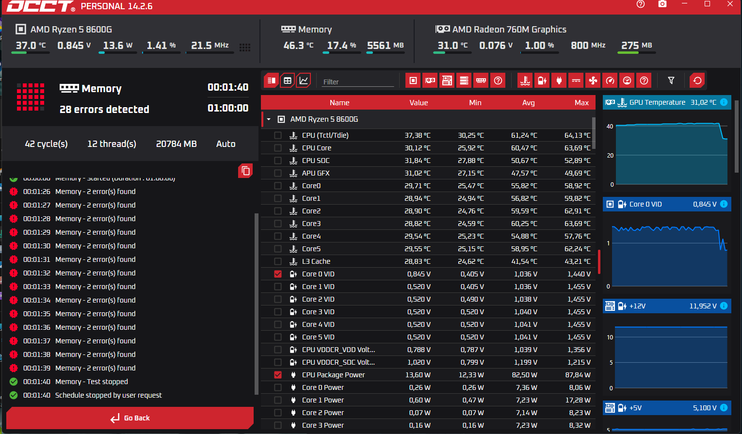

1 час назад, Кирилл_Смирнов сказал:
оперативная память всё-таки шалит на высокой частоте. Попробуйте без EXPO, на стоковом 4800 МГц профиле тест провести. Если ошибок не будет, придётся с памятью что-то придумывать.

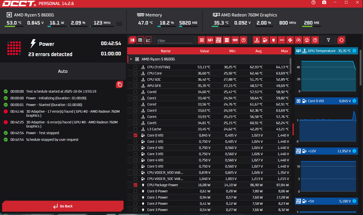

Я понял, почему ошибки по iGPU – потому что она использует оперативку в качестве памяти. Своей памяти у встроек нет. Ошибки то по памяти, то по видеоядру, по факту – обе по памяти.

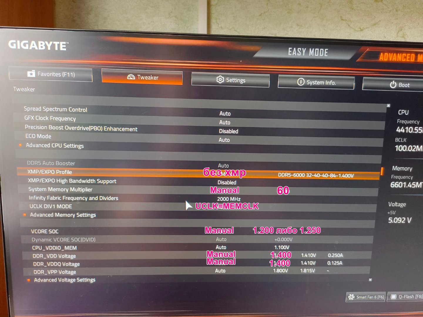

В таком случае можно будет не включать XMP, выставить только частоту, первичные тайминги, напряжение и UCLK=MEMCLK. Как пример, 6000-6200 МГц, 30-38-38-62, 1400 мВ.
XMP это стандарт для процессоров Intel, а EXPO – AMD. Хоть и редко, но бывает, что XMP-профили не подходят для AMD.

Достоверно заведётся на 34-40-40-84, 1.4V, 6400 MHz, но контроллер памяти процессора может не переварить такую частоту, поэтому можно 6000 МГц ставить при этих же таймингах, либо тех, которые кидал выше.

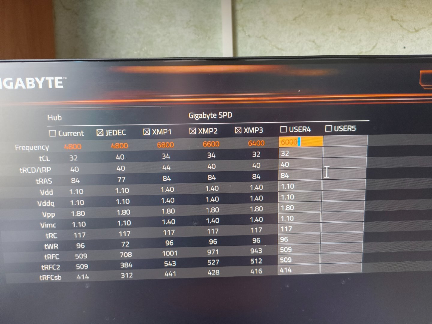

Вот так?
7 минут назад, Кирилл_Смирнов сказал:
Вот так?

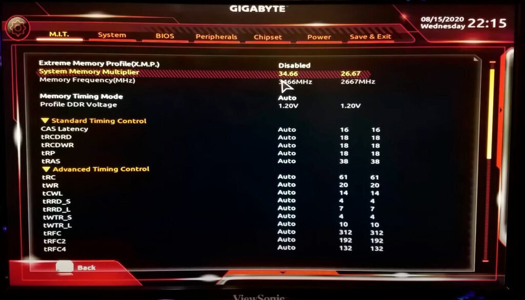

Это вообще что, редактор SPD? 🤔
Тайминги тут меняются
А напряжение чуть ниже, DRAM_VDD и VDDQ – 1.400v
Да редактор SPD,и куда далее нажимать??

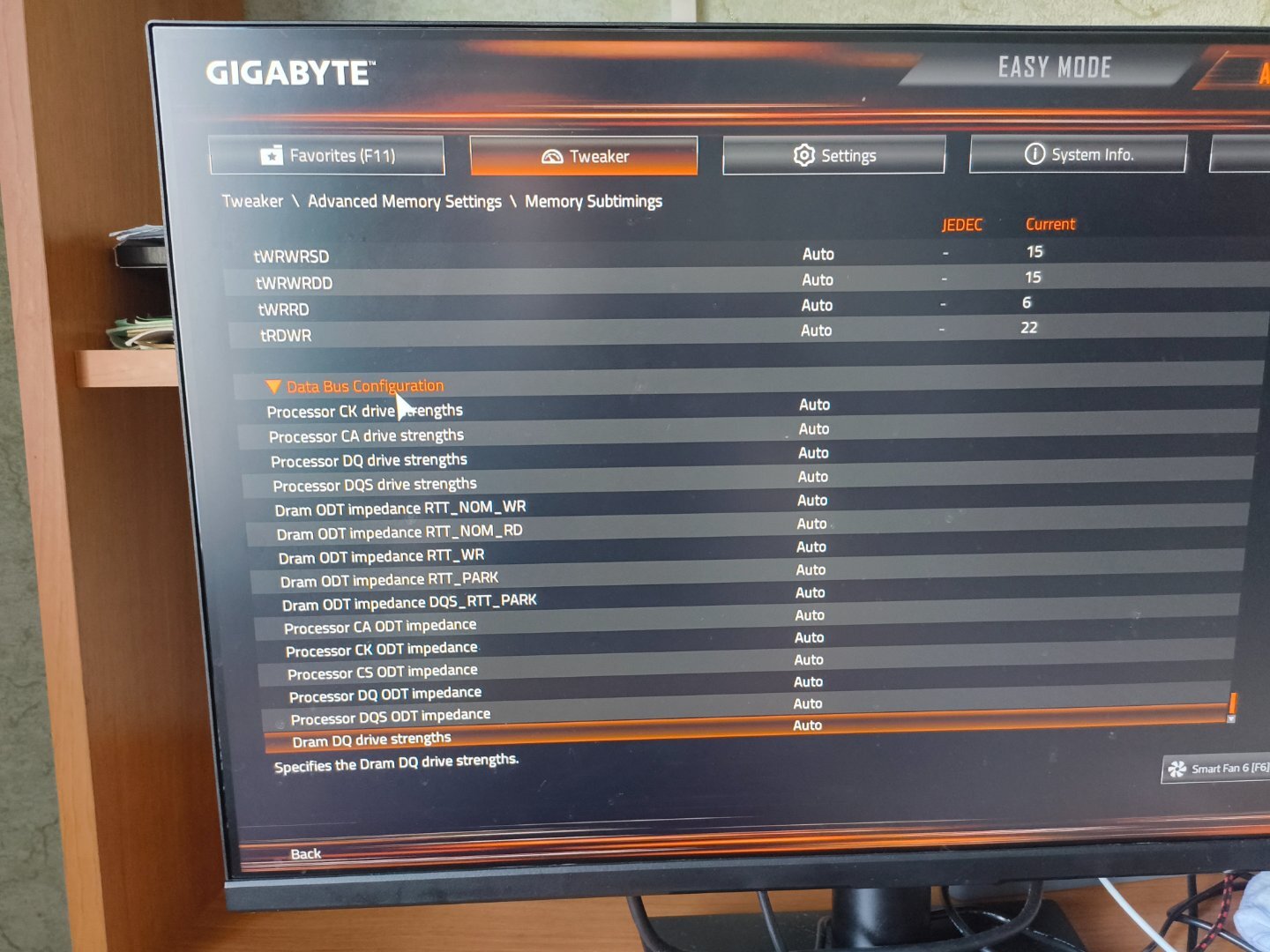

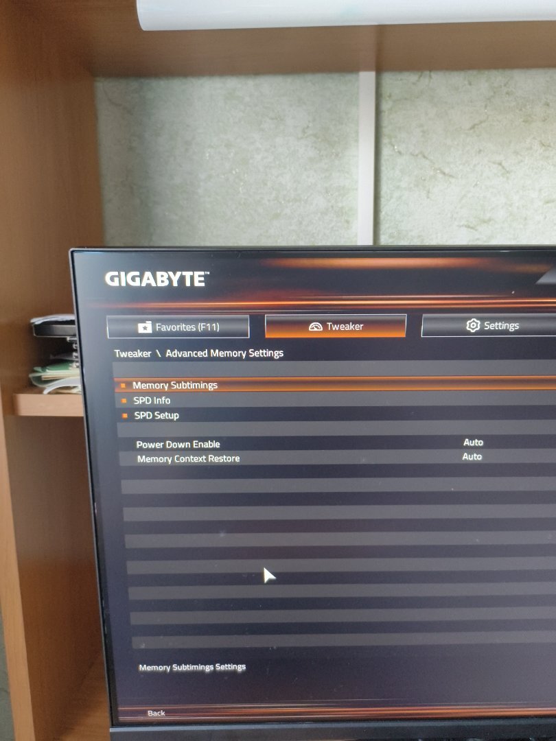

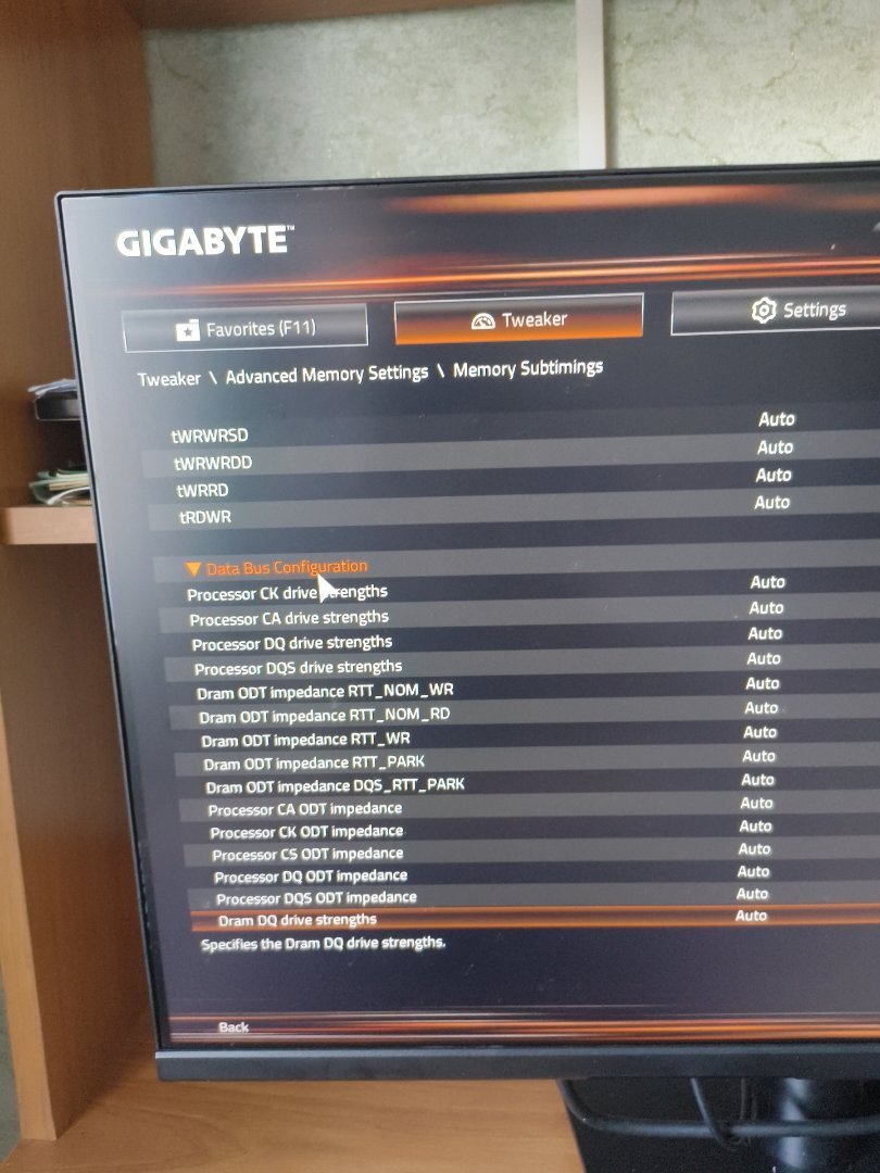

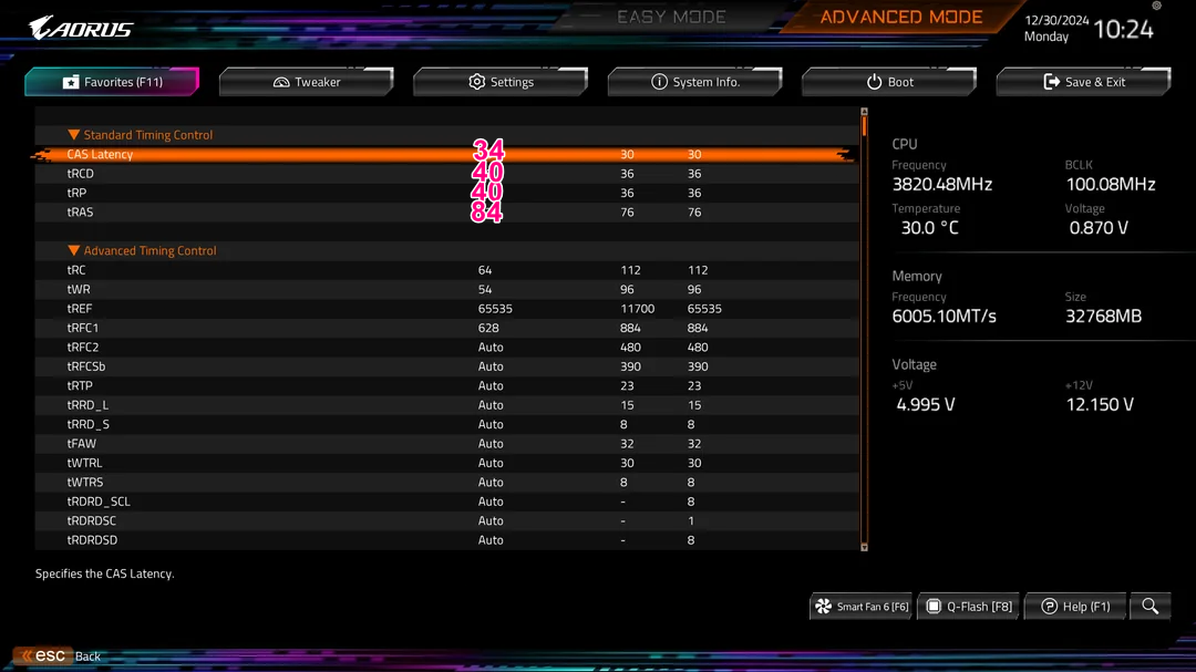

Редактор SPD не нужен. Давно на новых платах Gigabyte не настраивал память, надо найти меню с настройкой первичных таймингов. Выглядит так:
Тайминги есть, а настройки частот и напряжения нет, кстати XMP отключать надо? Я отключил.

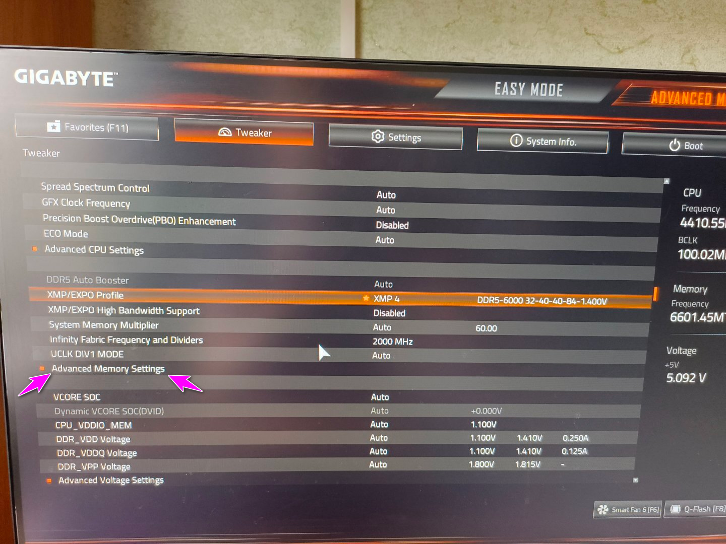

Очевидно же, что когда память в стоке всё прекрасно работает, значит дело в настройке памяти. Если вот прям совсем стабильно и нет ни единого проявления проблемы при выключении XMP, то как я написал выше, надо вручную настроить частоту, тайминги и напряжение. Напряжение на главной странице раздела Tweaker – DRAM_VDD и VDDQ – 1.400v. Там же частота памяти System Memory Multilpayer. Число – это множитель. 60х100= 6000 МГц. Если хотите частоту 6000, значит множитель 60.
Тайминги в отдельном разделе Memory Subtimings → Standard Timing Control.
CAS 34, tRCD 40, tRP 40, tRAS 84.
Если захочется большей производительности памяти, можно попробовать CAS 30, tRCD 38, tRP 38, tRAS 68.
