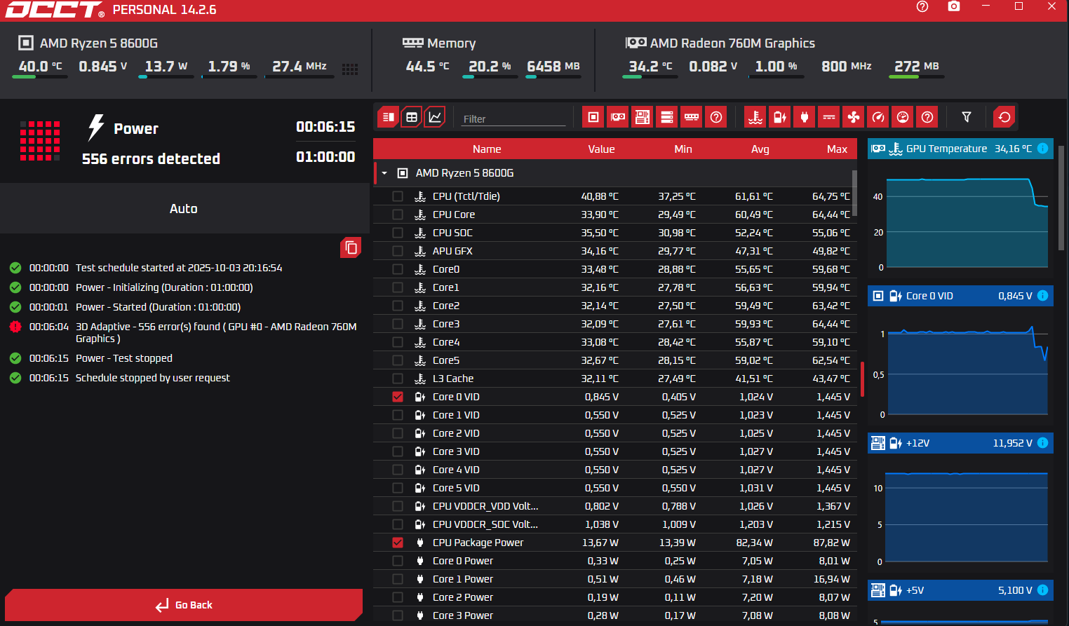

3 минуты назад, Кирилл_Смирнов сказал:
Результаты теста
Либо материнка что-то с вольтажами чудит, либо процессор бракованный попался. Ошибка по GPU просто так не возникает.
Хотя, вполне возможны ложные срабатывания OCCT для iGPU, видел где-то такое.
Попробуйте пользоваться ПК как обычно, если он зависнет, отключить HDD и по новой тестировать в обычных сценариях – игры, браузер, работа и т.п.
Только что, Misferado сказал:

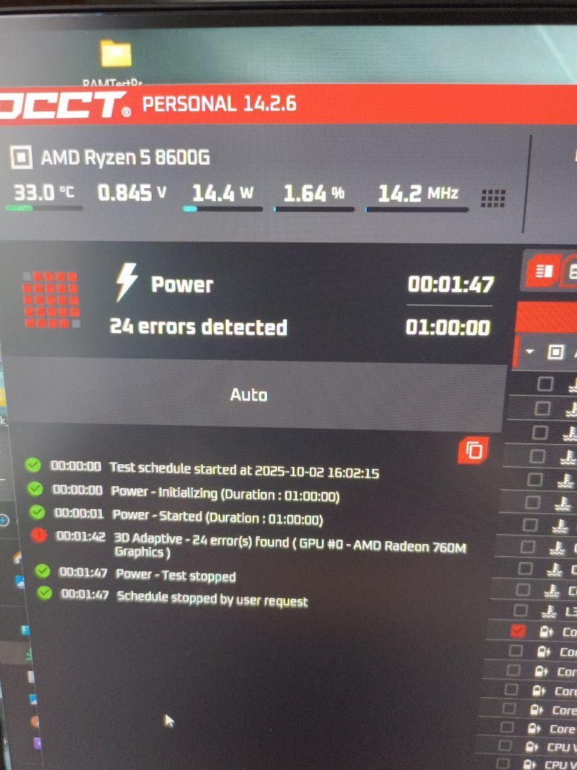

Перед сборкой привезли материнку с озона с погнутыми 3 ножками, отвезли мастеру - разогнул и сказал - "Жить Будет!", может ли быть связана проблема с этим?

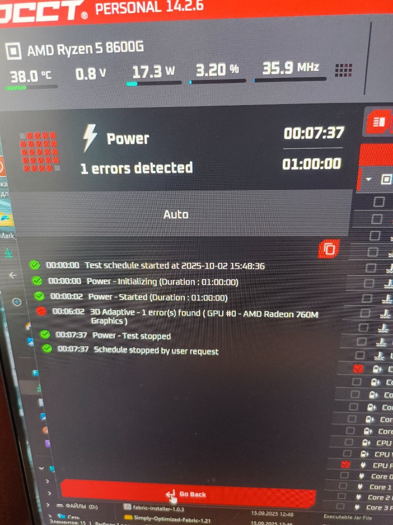

Еще один тест:
Только что, Кирилл_Смирнов сказал:
Оу.. Естественно, да. Если кривая нога отвечает за питание или передачу данных, то симптомы могут быть самыми разными. Может и из-за этого все проблемы, ибо даже одна едва гнутая нога может вызывать головную боль, заставляя месяцами искать причину нестабильного поведения.
P.S. Сверху дополнил сообщение.
24 ошибки это уже вряд ли баг OCCT.

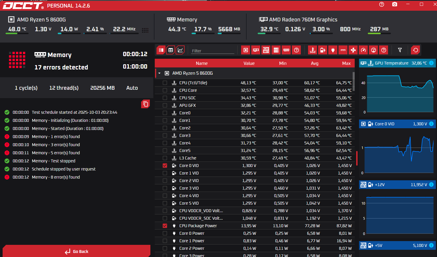

стало еще более страннее, чем обычно, при этом комп ни разу сам не вырубался.
сверху изменил.
Изменено пользователем Кирилл_Смирнов
