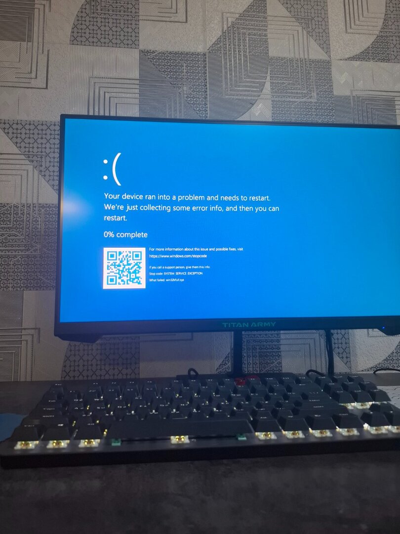

Не выключается, не перезагружается, синие экраны, внезапная перезагрузка и выключение, зависания. Ryzen 5 5600 + RTX 3060

Ну в сервисе мне и сказали что новым процессором, вроде бы все нормально, плашки меняли на другие проблема не исчесзла,но там может винда поломанна была, в любом случае спасибо за советы, в субботу поеду в DNS

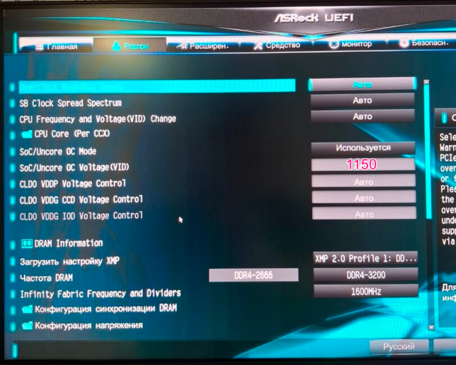

Без XMP кстати тоже не перезагрузился просто завис на перезагрузке, исправно вроде работает только с 1 планкой

С одной конкретной или любой из двух?
С конретной плашкой в конретном слоту,у меня 2 планки и 2 слота, именно правая планка не работает в правом слоту, я их пометил, именно такая комбинация, а так же когда 2 планки и с XMP и без XMP тоже не перезагружается(те же проблемы)
2 минуты назад, Voloduu сказал:
Остальные комбинации работает с одной плашкой работают, так же ПК виснет на перезагрузке когда левая планка в левом слоту а правая в правом, сейчас переставил местами вылез синий экран

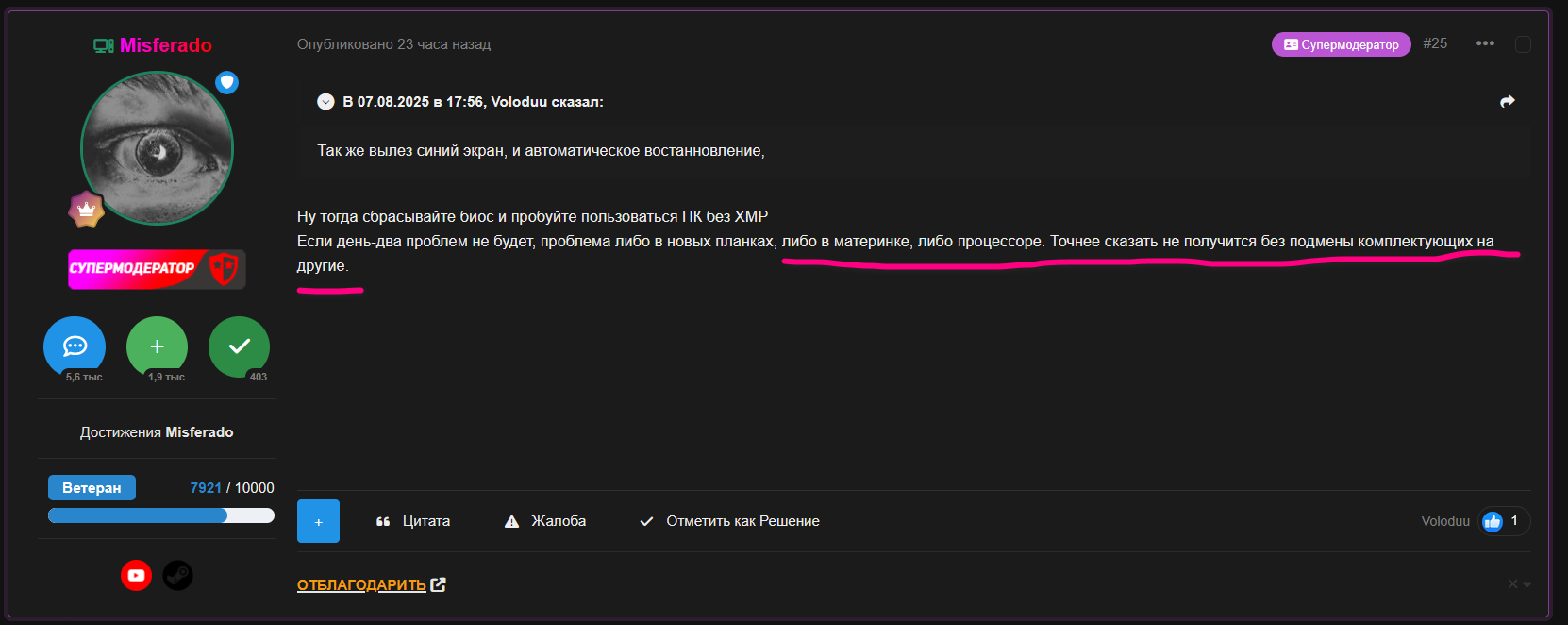

3 часа назад, Voloduu сказал:
Что? Если работает только с одной конкретной плашкой в любом слоте, значит вторая планка дохлая. Если любая из двух планок в одной из конфигураций не работает, то:
В 08.08.2025 в 17:02, Misferado сказал:
