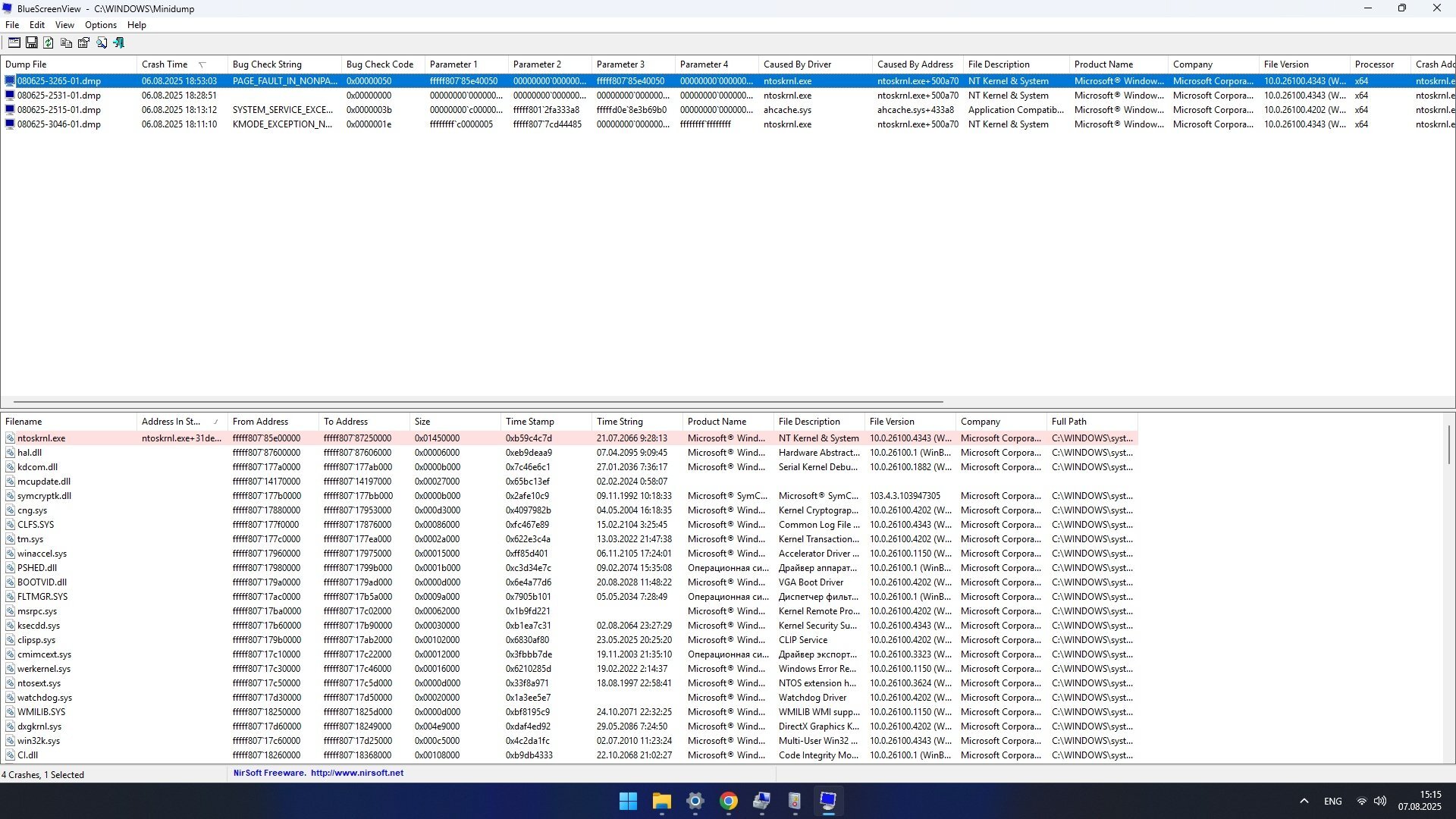

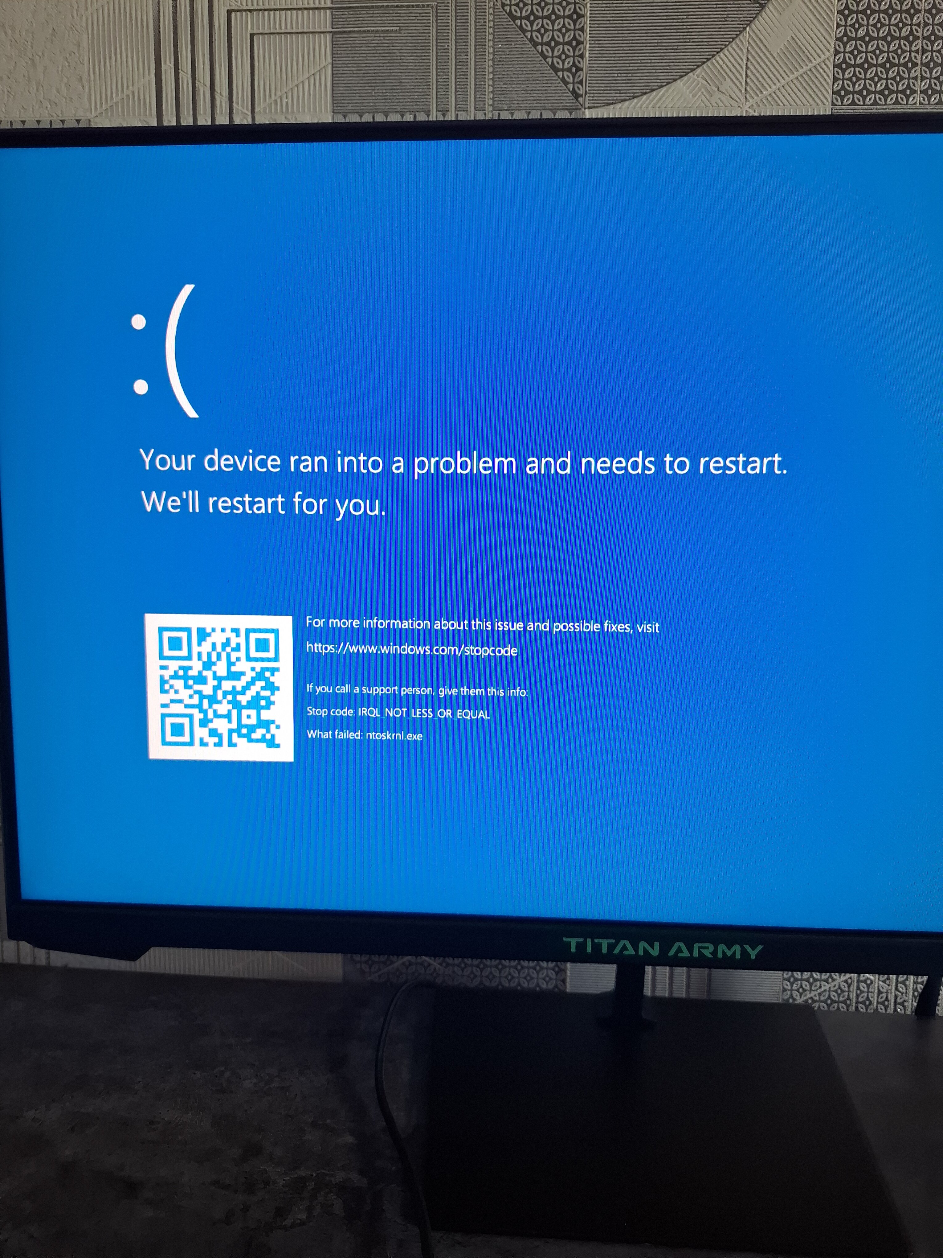

Привет. Скачайте BlueScreenView, разверните на весь экран и поделайте скриншотов разных ошибок BSoD. Возможно, коды ошибок прояснят ситуацию.

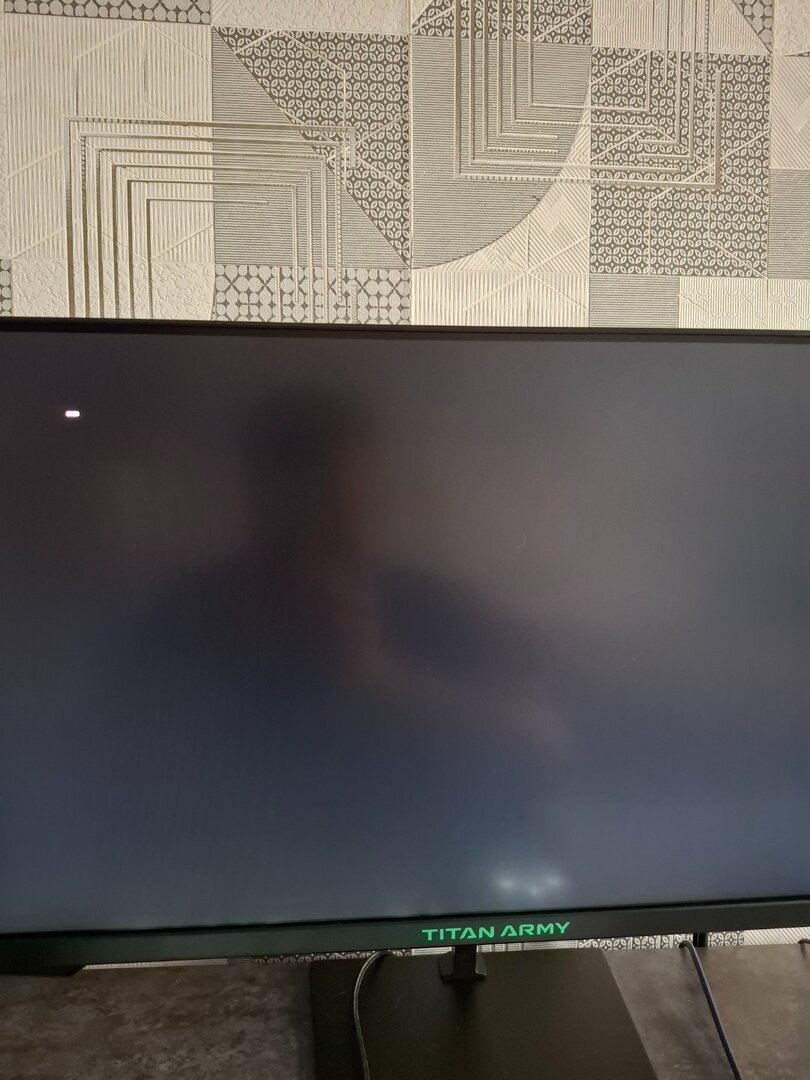

Включаю ПК и вот
Если так и висит, вероятнее всего диск помирает. Есть абсолютно любой другой SSD / HDD диск на тест?

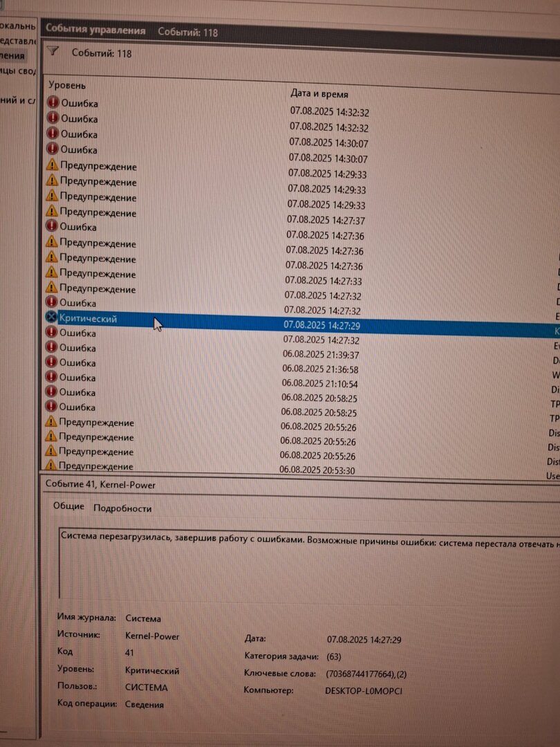

Винда запустилась, зашел в журнал событий, тут
Скачала, а дальше что?
uqq8vPf_4-DaZF5Eamyu4sHRmZe18-0F-Ncfgu_3ySI2kOpr8Orz3mTgzZbeuNAuxIl1neYFMJ3i5LDLJQ1yDdxl.jpg
4 минуты назад, Voloduu сказал:

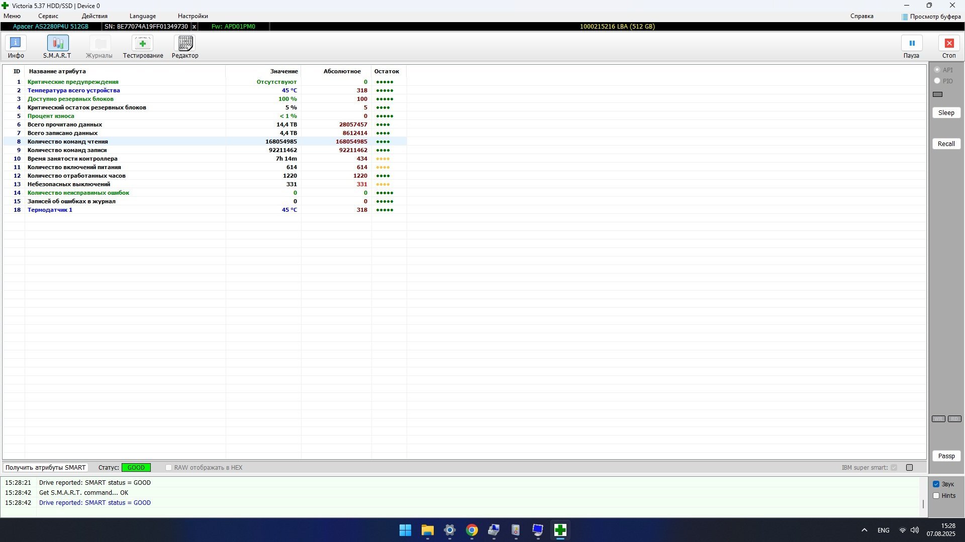

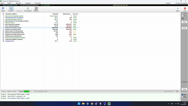

Скачайте Victoria и скиньте скриншот окна SMART. Скорее всего, либо с оперативкой проблемы.
Еще на 10 винде пробовал с одной плашкой запускать, все нормально работало, но с 11 не всегда
14 минут назад, Voloduu сказал:
С диском вроде как всё отлично. Попробуйте память протестировать

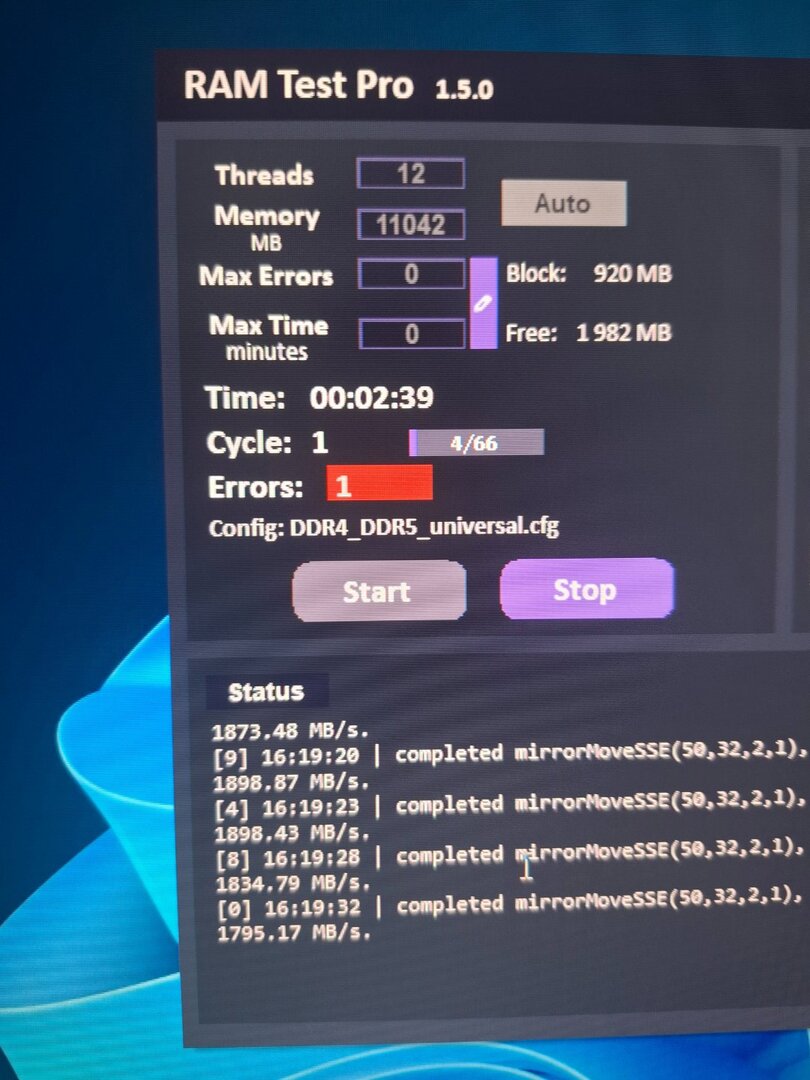

Как миниму вылезла 1 ошибка, тестирование продолжается
1 минуту назад, Voloduu сказал:
Всё, можно не продолжать. XMP-профиль активен?

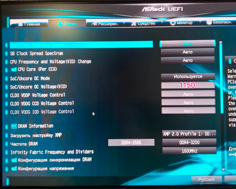

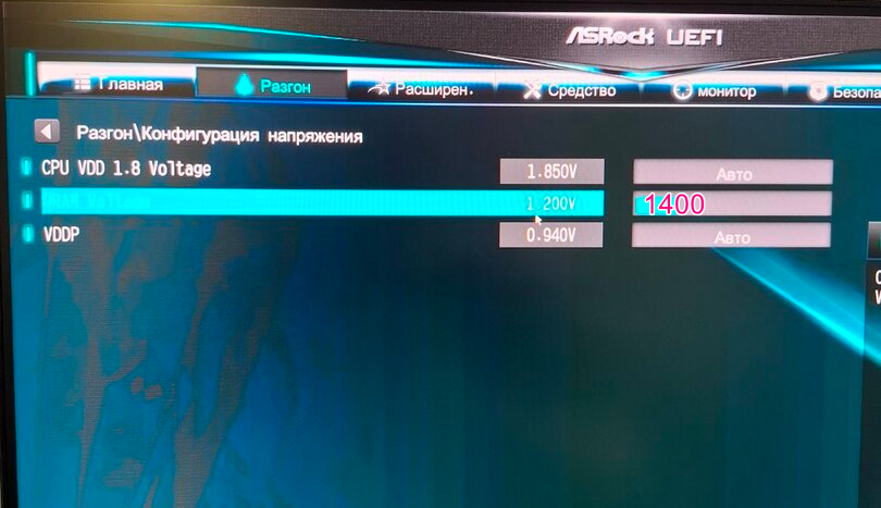

Включить XMP, затем Infinity Fabric Frequency на 1600 МГц, SoC Voltage либо 1100, либо 1150, либо 1200 мВ. Одно значение не дам, потому как на всех процессорах по-разному, иногда пониженное напряжение, иногда повышенное помогает, но выставлять выше 1250 мВ уже не стоит (многовато). DRAM Voltage на 1400 мВ, да.

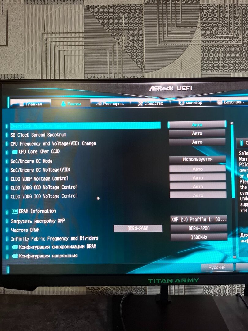

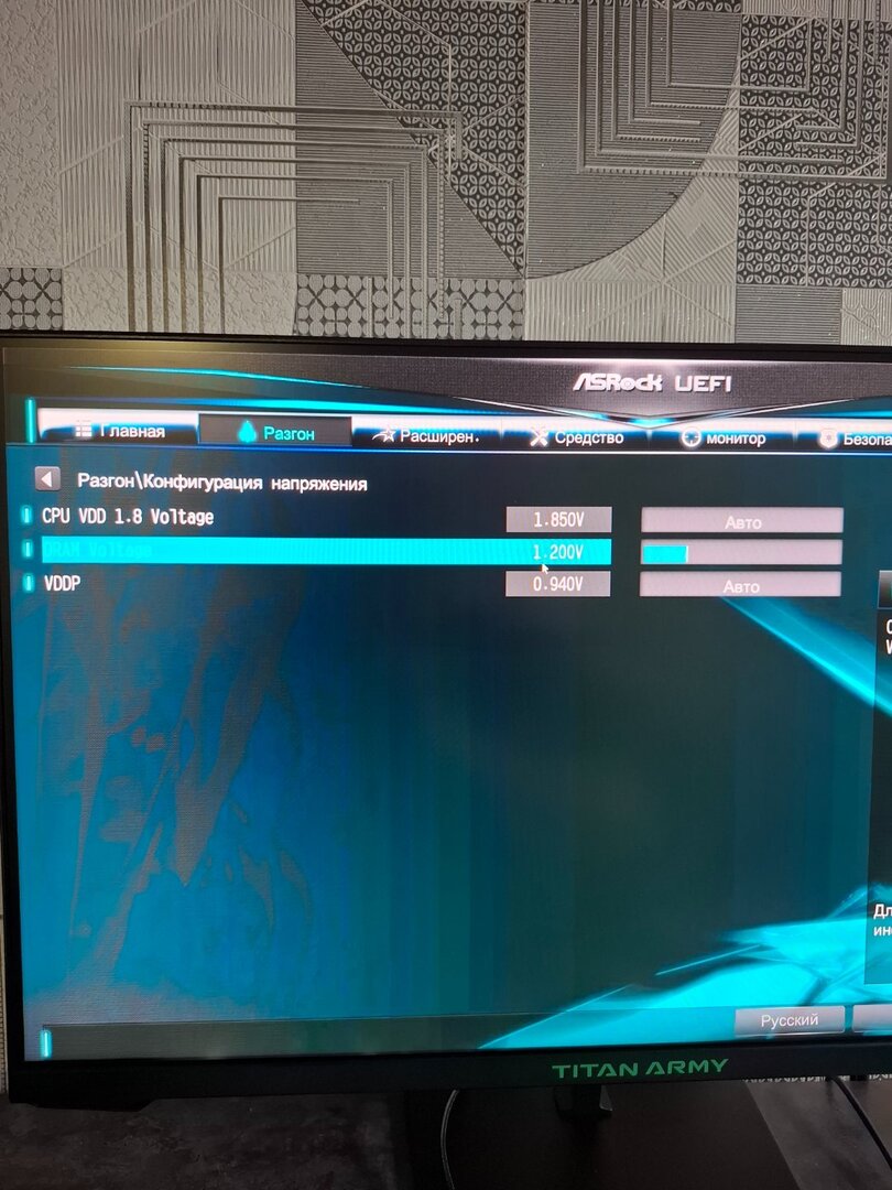

 Infiniti Fabric Freq выставил  А как выставить soc voltage и DRAM voltage? Мать ASRock
8 минут назад, Voloduu сказал:
SoC/Uncore OC Mode на Enable, SoC/Uncore OC Voltage(VID) → Fixed → 1150.
DRAM Voltage где-то там же, в OC Tweaker, точно не скажу
Отблагодарить❤️(донат)
Оно?
