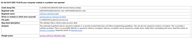

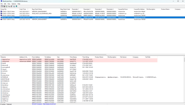

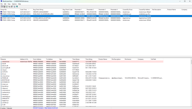

Чтобы убедиться, что все таки мать не виновата, с работы на выходных, свистну 2 планки ддр5 с рабочего компа. если и это не поможет отнесу мать в гарантию. мать MSI pro b650-s Wi-Fi. брал по рекомендации как стабильная ультрабюджетка в районе 15к.
В 31.07.2025 в 11:39, Misferado сказал:
Если отваливается звук и сеть, значит проблема вероятнее всего в чипсете (брак). Если установка чистого образа Windows 11, обновление биос, установка всех дров с сайта производителя проблему не решает, значит материнку в магазин по гарантии несите.
Взял на выходных погонять Кингстоны 5200 с работы, бсоды прекратились, отвал звук всего раз произошел. грешу на радиомодуль баракудовский от беспроводных рейзер. биос стоит предпоследний, проблемы со звуком были и ранее. возможно что-то с юсб на этой плате не так. а мб кривой софт рейзера или реалтека. остальные компоненты работают ок. звук может отвалиться часов после 7 работы. в целом не критично, лечится перезагрузкой...
10 минут назад, Flux1989 сказал:
Значит на своей ОЗУ понижайте частоту, либо повышайте напряжение на контроллер памяти (SoC Voltage)
Отблагодарить❤️(донат)
32 минуты назад, Misferado сказал:
пробовал не помогает. похоже на б анальный брак. спасибо за советы) еще бы звук не отваливался было бы совсем идеально! )
