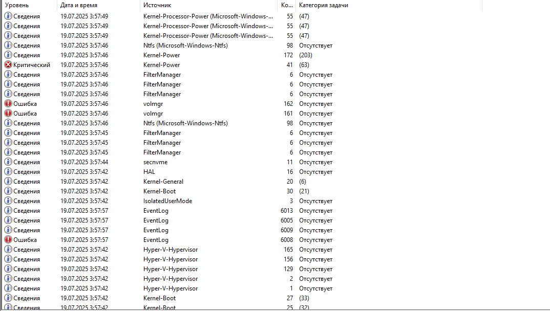

При сильной нагрузке на систему в играх бсод может произойти раз в три дня, но если оставить комп на более чем 3 часа на скачивание или перенос данных со стопроцентной вероятностью начинает BSoD и ребут каждые 2-3 часа (самый частый блок ошибок volmgr 161, kernel-power 41), в дампах постоянно разные критические системные службы винды

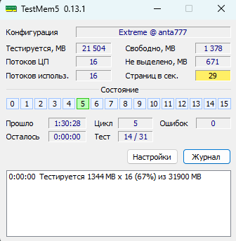

Пересборка компа, memtest 5 прогонов, power и stability test OCCT на час, разные вариации установки ОЗУ, чистая переустановка вин, в том числе и на разные диски, установка только драйверов с сайтов производителей железа, sfc/ scannow, chkdsk, обновление биос, отключение всего лишнего, дисков, звуковой карты, лишней переферии

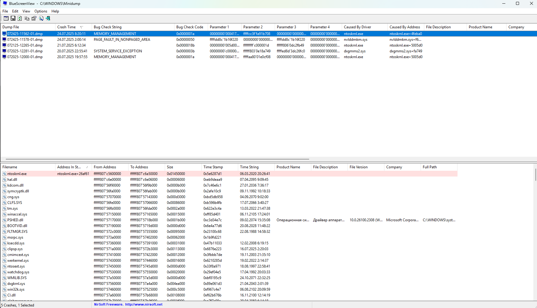

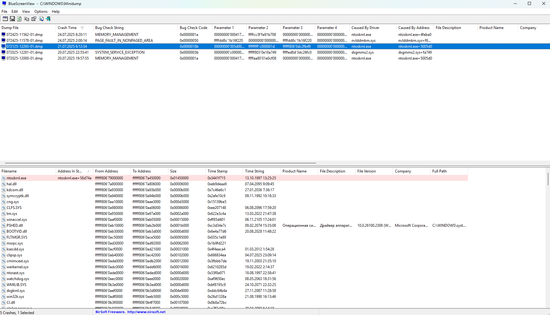

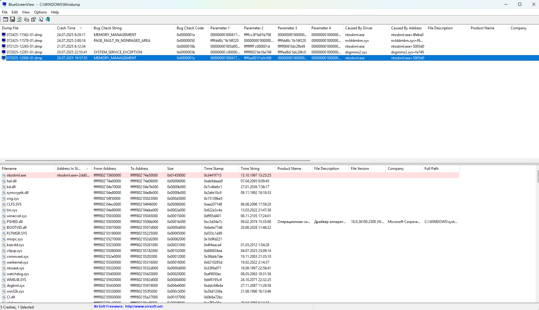

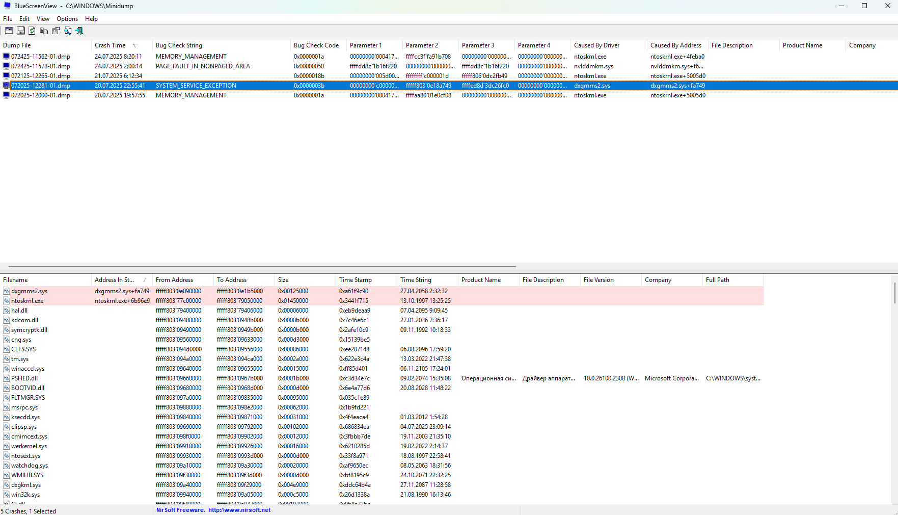

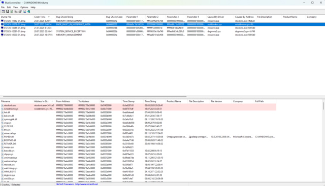

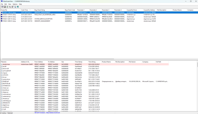

Скачайте BlueScreenView, разверните его на весь экран и сделайте несколько скриншотов последних BSoD, чтобы было видно всю информацию об ошибке.

да, одну, две, все слоты местами менял, ластиком тер, частоты jedec с коробки, expo 1 и 2, руками ставил различные, после каждого мем тест на 4 прогона.
Так. БП заведомо рабочий подкидывали, две планки ОЗУ сразу не подыхают никогда, махинации с процессором ничего не дают, диски и периферию откидывали, видеокарта рабочая. Остаётся только материнская плата, получается. Либо брак, либо что-то сбито на плате, либо сокет гнутый.

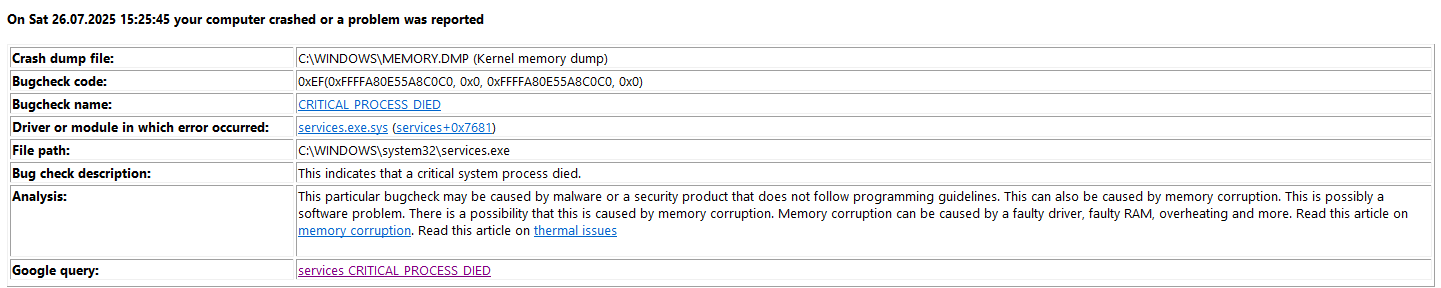

SECURE_KERNEL_ERROR (18b)
The secure kernel has encountered a fatal error.
Arguments:
Arg1: 0000000000000139
Arg2: 0000000000000002
Arg3: ffffd9804791fb50
Arg4: ffffd9804791faa8
.thread /r /p ffffbb8ef880d080
Implicit thread is now ffffbb8e`f880d080
Implicit process is now ffffbb8e`f801e080
Loading User Symbols
PEB is paged out (Peb.Ldr = 00000013`65713018). Type ".hh dbgerr001" for details
