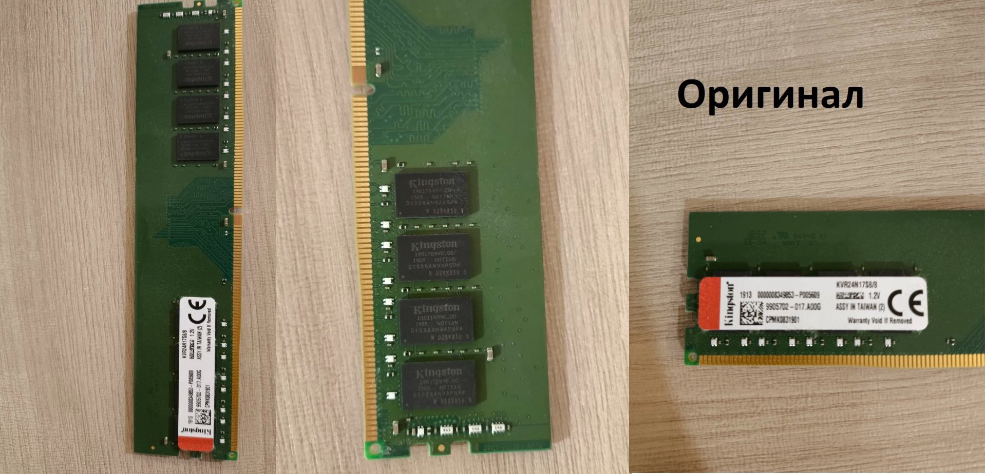

Я скидывал на форум где то ,   1  планка  Crucial Ballistix на микронах ,   2 планка ноунейм на микронах
Ноунейм определялся как Crucial Ballistix  в биосе .
Когда искал информацию искал в сети почему  так -  слот А1 приоритет даёт ,  в реестре виндовс баг ,  кто что так определяются чипы новых ревизий в биосе, кто  аоем купили и  шильдики наклеили.

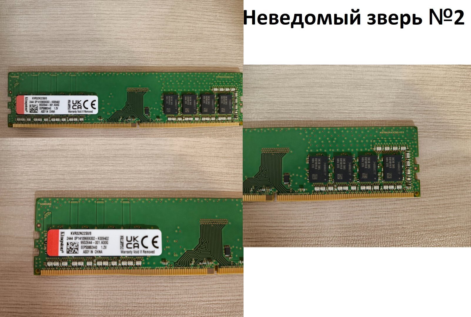

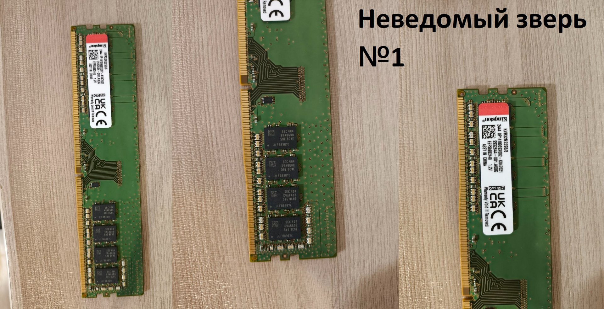

Итак, момент истины.
У неведомых зверей обратите внимание. В левом верхнем углу надпись Самсунг) Так что же это все-таки такое?
P.S. Плашку со старой оперативкой достала😄
Возможно эти плашки изготовлены Самсунгом для Кингстона, по так называемому, ОЕМ-контракту. Кингстон просто клеит свою наклейку. Правда странно, что в SPD не залили свою прошивку, чтобы плашка в Виндовс имела название Кингстон.

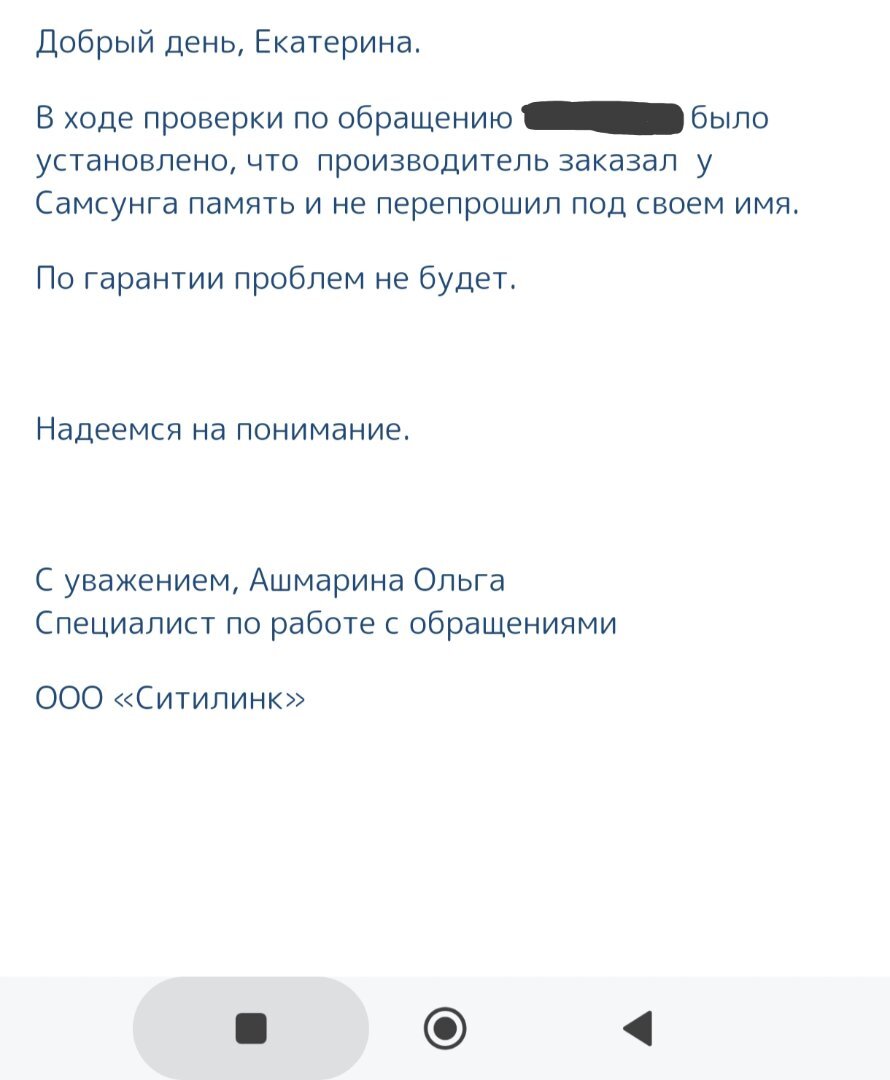

Официальный ответ Ситилинка во вложении
Как я выше и написал, что Кингстон заказал эти плашки у Самсунга.
