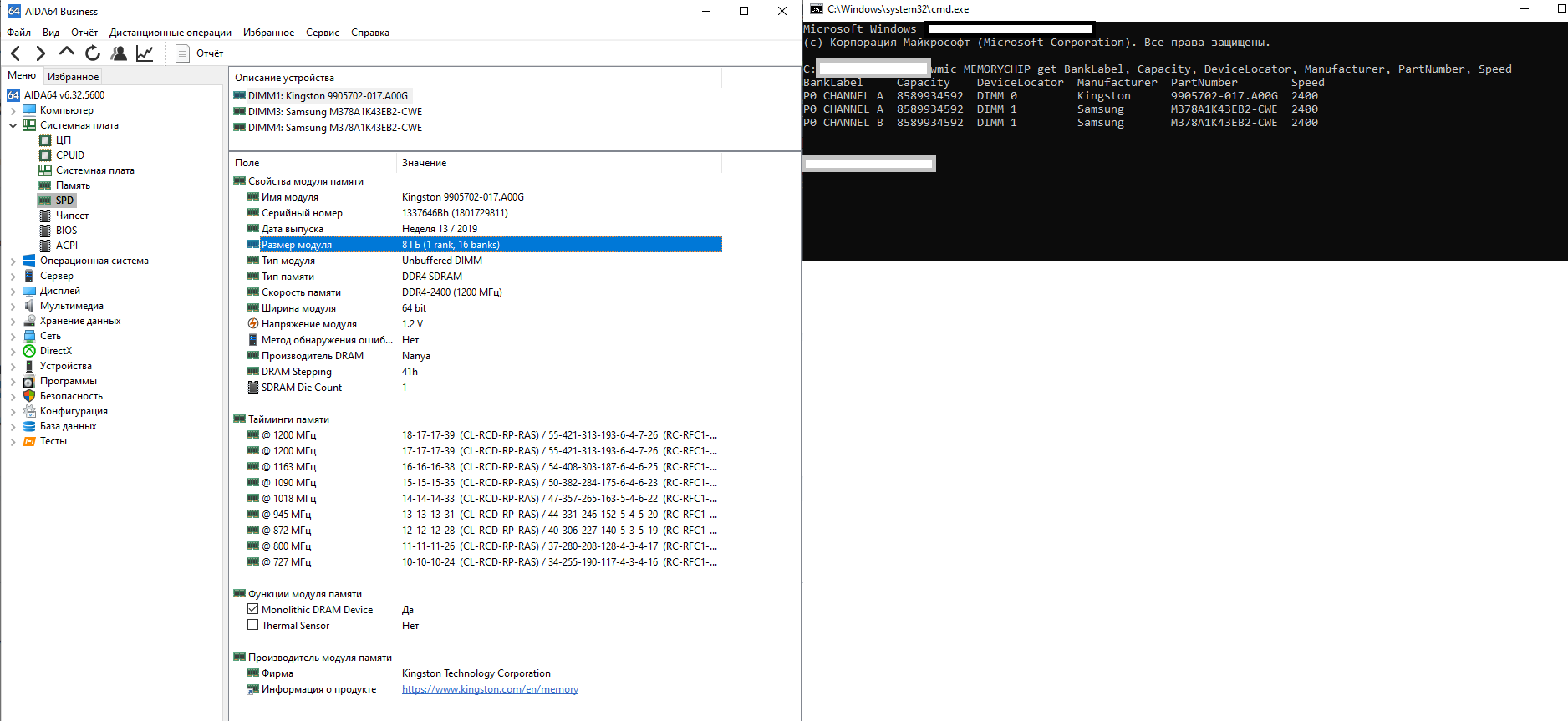

Недавно мне установили оперативную память. Покупала специально kingston - ибо в них уверена. Стояла родная старенькая кингстон и я докупила еще две. Старенькая видимо осталась, а новенькие... стали самсунгами?
Подозрений даже никаких не возникло, но рылась в AIDA и увидела картину маслом. Через командную строку свои опасения подтвердила. Полезла смотреть что наклеено на оперативке. На них наклеен кингстон (но можно ведь было заморочиться и переклеить, правильно?)
Правильно ли я понимаю, что ушлый мастер забрал мои новенькие кингстоны и вставил мне самсунг (возможно б/у)? Скрины прилагаю
Или все-таки это кингстоны просто с чипом от Самсунга?
Просто лазила в программе и увидела ЭТО

Просто старая оперативная память почему-то определяется как Кингстон (хотя чипов они вроде не производят), а новые вдруг определяются по чипу. Мне это показалось странным. Поэтому первая мысль - что комплектующие подменили.
Вопрос остаётся открытым. Как проверить?

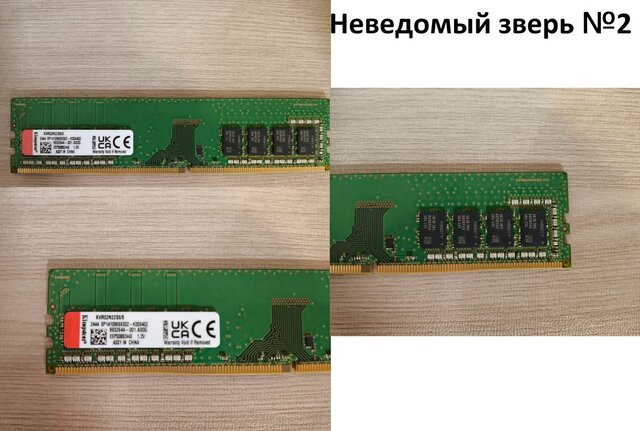

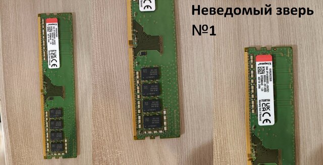

Вы бы, хтя бы, сфотографировали бы эти модули со всех сторон и в хорошем качестве. Мы бы оценили, Самсунг это с наклейкой Кингстон или нет.

Вы бы, хотя бы, сфотографировали бы эти модули со всех сторон и в хорошем качестве. Мы бы оценили, Самсунг это с наклейкой Кингстон или нет.

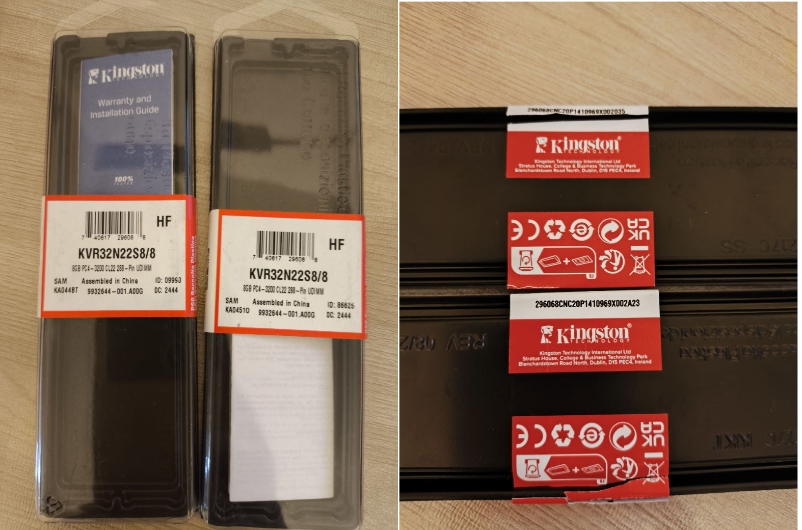

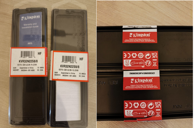

Память, вообще, обычно в блистерах продаётся. Он у вас есть? Что на нём написано? Фотографию бы тоже приложить.
Ну так верните её в магазин.
На блистерах был Кингстон. Упаковка повреждена не была. Иначе я бы не взяла.

Я так понимаю получить более подробную инфу об оперативной памяти с компа невозможно? Было бы круто, если бы был способ узнать производителя, а так же производителя чипов через программу или командную строку, тогда бы все встало на свои места и в железо лезть не пришлось бы.

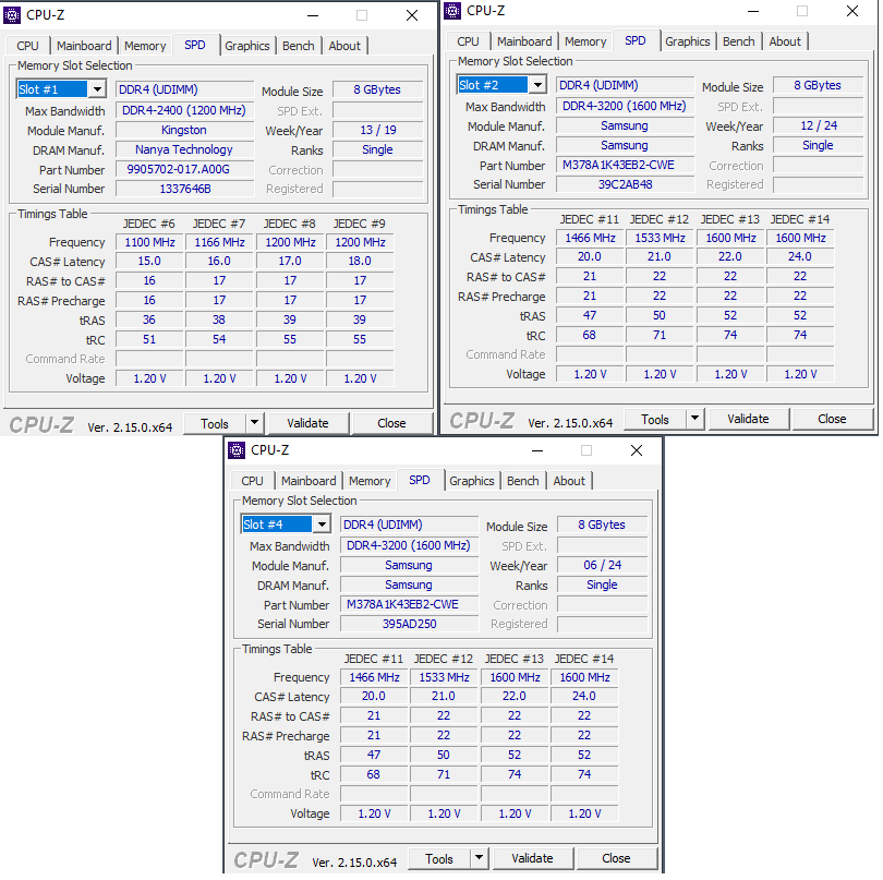

CPU-Z, вкладка SPD. Открывайте, делайте скрины, кидайте сюда.

Может Самсунги засунули в блистеры Кингстон. Они запечатаны были?
Ну, ок. Самсунги новые, выпущены год назад. Только почему на них наклейка Кингстон, как вы говорите?
Да, все было запечатано, в магазине сразу посмотрела.

Привет. Парт номер указывает на то, что вам продали вот эти самсунги. Если были бы оригинальные кингстоны, то в графе "module manufacturer" (в CPU-Z) было бы написано "kingston", а чипы nanya, hynix, micron либо samsung – это не важно. Короче, память подменная, а кто подменил – не понятно. По факту, это одни и те же планки в плане качества, таймингов и стоимости. При необходимости гонятся одинаково до ~3600 МГц CL18, так что можно забить. По поводу "б/у" можно не заморачиваться, так как планки на скрине производства 2024 года (значит не б/у с огромной вероятностью). Живут планки DDR4 примерно вечность.

2 часа назад, Екат сказал:
Нашла блистеры
а сама память? что в компьютере вставлено?
кингстон должен быть и определятся кингстоном.

Это старая. Две новые справа и снизу:

Просто сбоку видно, что наклейки наклеены Кингстон.
если можно хорошее фото сделать..
наклейки если криво переклеены то видно будет
и на чипы память бы посмотреть
После работы приду, сделаю и скину.
