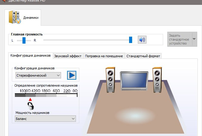

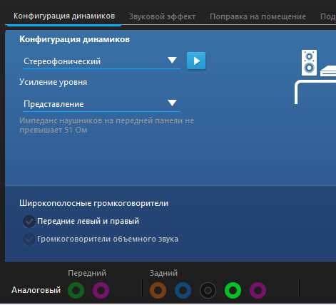

На протяжении многих лет использовал драйвер Realtek High Definition Audio Driver 6.0.9205.1 WHQL (Unofficial) который мне давал Misferado при проблемах с Реалтек ранее.

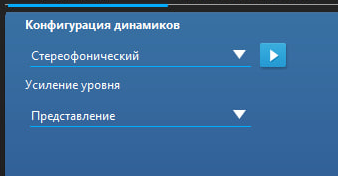

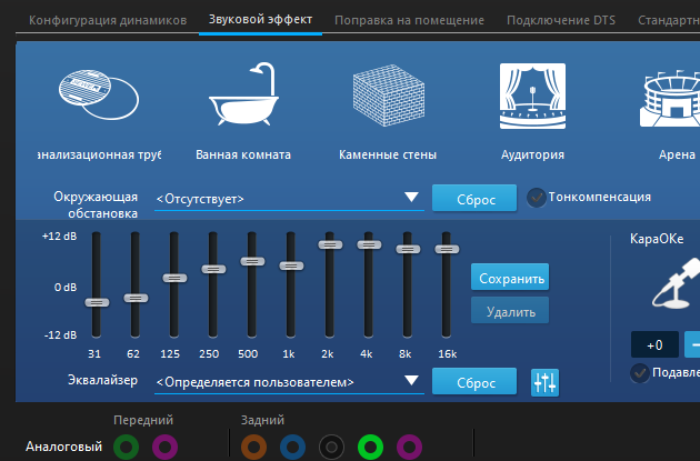

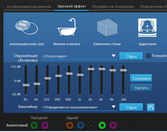

В данной версии на плате для Intel у меня было всё что нужно для игр к чему очень сильно привык. (Указал ниже скриншотами )
Данную панель удалось открыть на драйвере 6.0.9517.1 путём установки драйвера - после открыть папку из 6.0.9205.1 WHQL (Unofficial) и запустить ярлык RtkNGUI64 , но вкладки звуковой эффект так же нету.

image.png.a1a4e927a703bc093f7a6453c512cade.pngimage.png.c3aaeb9dae9d6e2859cda55449973c66.pngimage.png.1118b9d568bf2cbefdd10f8a762a7ad0.png
Привычные мне настройки которых нехватает сильно - хотелось бы найти решения и вернуть подобную панель и вкладку звуковой эффект

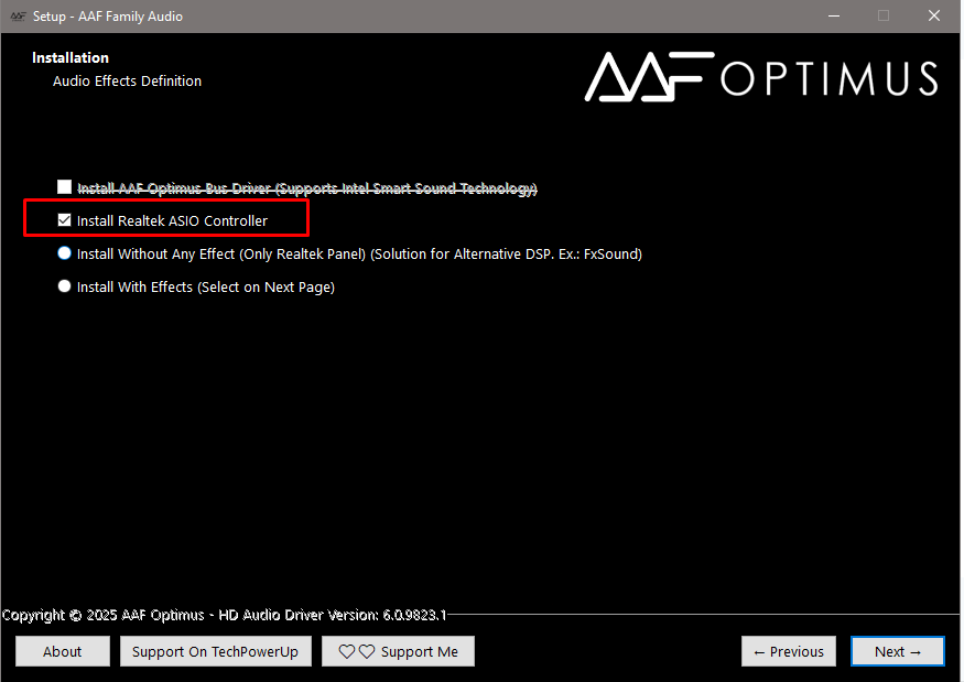

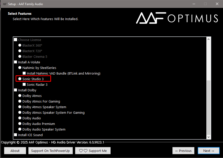

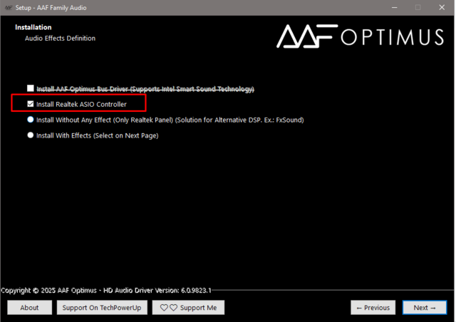

Привет. Удалите старый драйвер, затем ставьте AAF Family. При установке выберите галочку на Realtek Audio Console и Sonic Audio. Там будут соответствующие настройки.

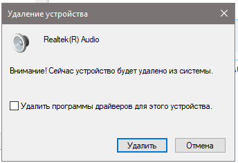

Удаление производить лучше через DDU или Диспетчер устройств?

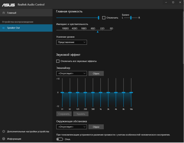

Скачал , если правильно понял мне нужны эти 2 вкладки?
image.thumb.png.e4b9be4f6f46cc6ba554d3695cd85703.png image.thumb.png.d44c23c5177d0f38aa15f0ff893cc746.png

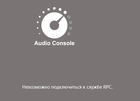

Панелька появилась после установки, но после перезагрузки звука на ПК нету и панелька снова не открывается
image.thumb.png.7ff9089d0b06c88769e5192d189463a6.pngimage.png.6214eeff6eba751e226273b6cb1c0c25.png
Изменено пользователем AndrewProblem
ASIO не нужно было выбирать.
Здесь нужно было самый нижний пункт выбрать.

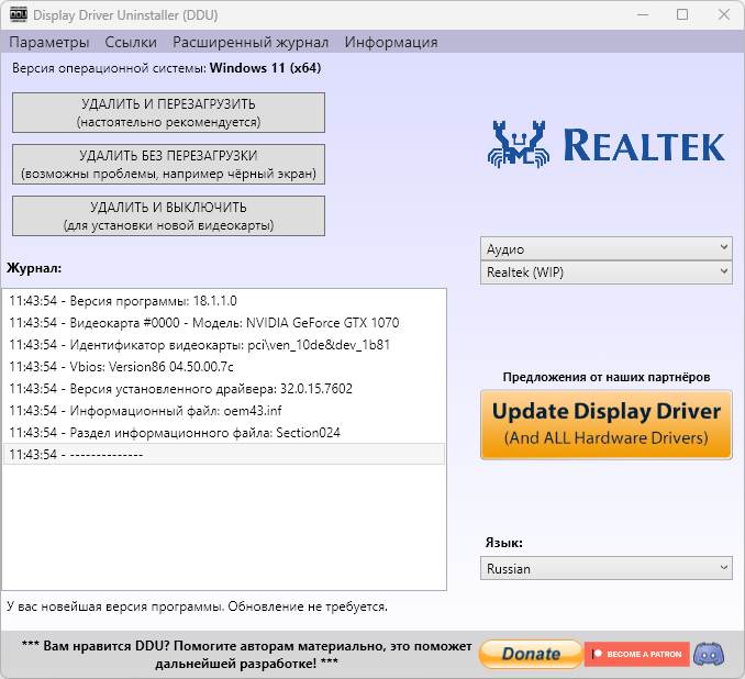

Остатки старых и уже установленные драйвера лучше всего удалить через DDU из-под безопасного режима, затем уже ставить новые корректно.
Источник звука выбирайте в соответствующем меню от винды. Отключайте все ненужные источники, оставляйте один нужный.

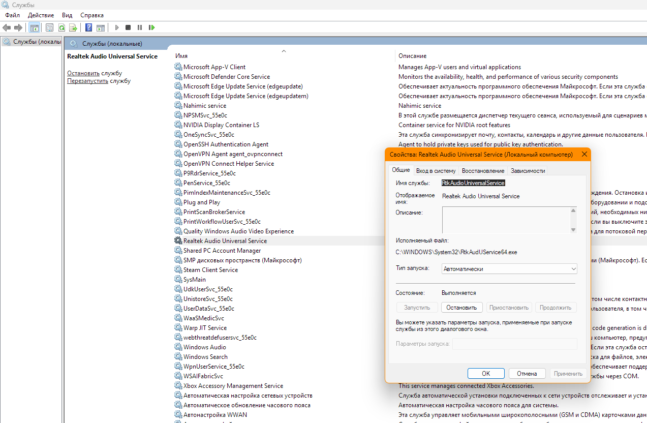

Ошибка "Невозможно подключиться к службе RPC" возникла скорее всего из-за службы Realtek, которая не была запущена в автоматическом режиме.

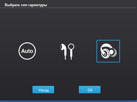

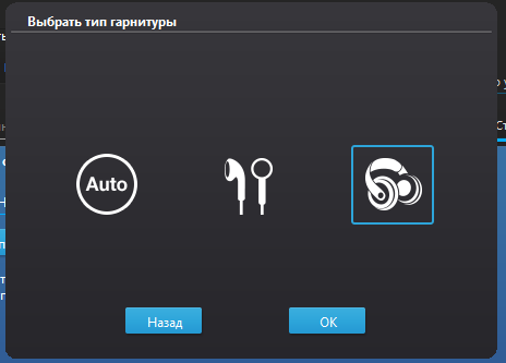

В самой панельке звука затем выберите тип подключенного девайса как наушники и усиление выставите как вам нужно (можно на максимум).
Возможно ещё придётся зайти в Microsoft Store и тамошним инструментом обновить Realtek панель.

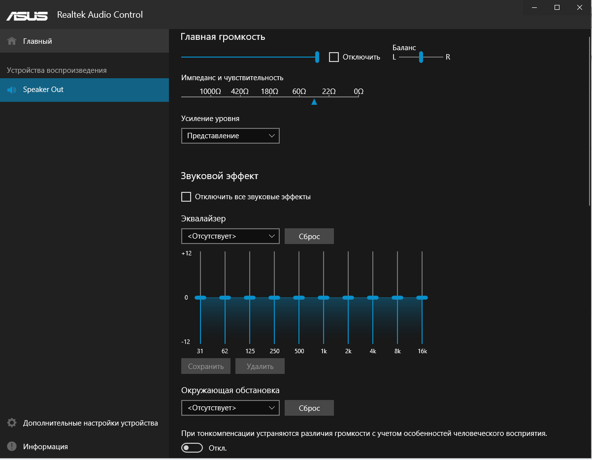

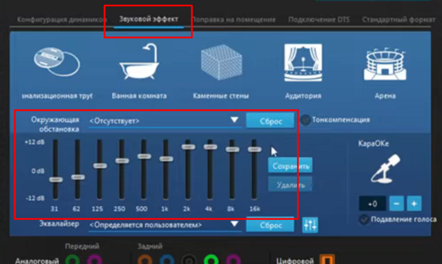

Просто получается где то 6 лет назад я настроил на ASUS Prime Z270-A такой вот пресет как выше кинул скриншотами - Настройки: 31: -4dB 62: -3dB 125: 2dB 250: 4dB 500: 6dB 1k: 5dB 2k: 10dB 4k: 10dB 8k: 9dB 16k: 9dB
И успешно его спустя время перенёс на Z590-A , а вот уже перенести на плату X670E-PRO амдшную стало проблемой.. то одно не работало то другое.
Сейчас вот каким то чудом проелав все что выше описано - удалось поставить контроллер image.png.df0d7af0a62ced886cc55bb294e3a8d3.pngи вместе с ним 6.0.9800.1 драйвер от 18.02.2025
Выставил все точно так же на новой плате как на Z590-A
Но ощущение что "Что то не то" - или я просто за неделю тестов разных драйверв отвык или они все таки были лучше и эквалайзер не требовался вовсе.
И тут я запутался - придется после работы подключить старый ПК и послушать там Ютуб и сыграть в КС 😔

До сих пор нахожусь в тестах звука.. такой вопрос вот ранее я использовал драйвер Realtek High Definition Audio Driver 6.0.9205.1 WHQL (Unofficial) - как мне найти такой же только чуть новее?
(если я возьму из старого ПК SSD с виндовс - запускается все но панель сама будет старая заметил ) так же заметил что более новые версии на ПК работают.
Вот например какими то махинациями поставил - но повторить несмогу если переустановлю Windows
В контроллере так же пишет Realtek High Definition Audio
image.png.41e5ce379185b65cb9944a50c3946c2e.pngimage.png.81fa689b14f98cd5b3cc3e8f1d323740.pngimage.png.463177006e05746d8780db4ddce32348.png

Вот прямо в точку - нравится именно этот синий удобный Realtek интерфейс, могу ли я сделать его как то на AMD плате?
Так как пытался что то похожее из того что вы описываете сделать - но открывался старый где нету пары настроек...
А то что мне очень удобен ( Синий ) не реагировал на запуск

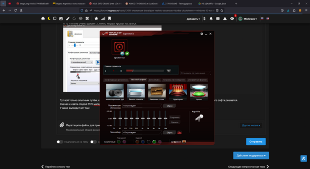

Тут всё только опытным путём, с помощью перебора всех драйверов, распаковки содержимого инсталляторов и поиска рабочего софта решается.
Скачал с сайта старой Z170 материнки EXE'шник. Возможно, вам подойдёт: ссылка
У меня выглядит вот так:
Максимально похоже на синий вариант.
Если не запускается, пробуйте качать всю папку, распаковать куда-нибудь и запускать только RtkNGUI64.exe
Вот папка: ссылка
