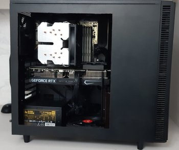

Что за корпус-то? Сколько крутиляторов в нём?
Обычный корпус крышка окрыта вентиляторов 3,
На видеокарте тоже 3
Тоже открыто и тоже греется.
У меня тоже корпус открыт:
