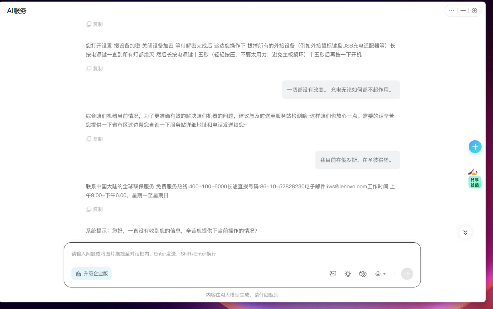

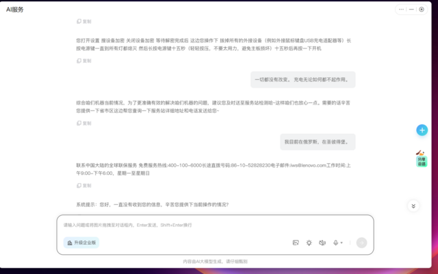

Я пообщался с китайской поддержкой Lenovo. Было предложено сделать следующее, чего я не делал с ноутом. Это сделать дешифровку. Возможно это сможет решить проблему. И если не решит, то было предложено обращаться в СЦ Lenovo. Ноутбуки гарантийные и на них 2 года гарантии. Узнал об только сейчас. Сам проделать эту операцию не смогу, поскольку ноут чудесным образом заработал сам. Возможно, кому-то поможет.
Ответили следующее.
您打开设置 搜设备加密 关闭设备加密 等待解密完成后 这边您操作下 拔掉所有的外接设备(例如外接鼠标键盘USB充电适配器等)长按电源键一直到所有灯都熄灭 然后长按电源键十五秒(轻轻按压,不要太用力,避免主板损坏)十五秒后再按一下开机
综合咱们机器当前情况,为了更准确有效的解决咱们机器的问题,建议您及时送至服务站检测哈~这样咱们也放心一点。需要的话辛苦您提供一下省市区这边帮您查询一下服务站详细地址和电话发送给您~
联系中国大陆的全球联保服务
免费服务热线:400-100-6000长途直拨号码:86-10-52828230电子邮件:iws@lenovo.com工作时间:上午9:00-下午6:00,星期一至星期日
Вы включаете настройки, выполняете поиск по шифрованию устройства, отключаете шифрование устройства и ждете завершения расшифровки. После завершения операции отключите все внешние устройства (например, внешнюю мышь, клавиатуру, USB-адаптер для зарядки и т.д.), нажмите и удерживайте кнопку питания, пока все индикаторы не погаснут, а затем нажмите и удерживайте кнопку питания в течение пятнадцати секунд (нажимайте осторожно, не нажимайте слишком сильно, чтобы не повредить материнскую плату), а затем нажмите и включите через пятнадцать секунд.
Исходя из текущего состояния нашего станка, для более точного и эффективного решения проблемы рекомендуется своевременно отправить его на станцию технического обслуживания для тестирования, чтобы мы могли быть уверены.При необходимости, пожалуйста, укажите провинцию и населенный пункт, которые помогут вам узнать подробный адрес и номер телефона станции технического обслуживания, и отправьте их вам ~
Обратитесь в глобальную гарантийную службу в материковом Китае
免费服务热线:400-100-6000长途直拨号码:86-10-52828230电子邮件:iws@lenovo .часы работы com: с 9:00 утра до 18:00 вечера, с понедельника по воскресенье
