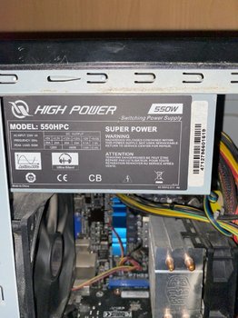

Фотку боковушку бп в студию, и смотрите наличие на нём 6-пин разъёма под видло. Если блоку больше 5 лет, то лучше менять. Ссд тоже старый берете?
ссд почти новый, покупал год назад.
насчет питания видеокарты, я смотрел там нужно 8 пин, нашел переходник с 6 пин на 8, так как 8 пин нет
вот фото бп
и еще вопрос, подойдет ли процессорныц кулер с lga1156 на lga1200?
1 минуту назад, wiqestt сказал:
вот фото бп
Менять.

по поводу блока питания однозначно под замену, а вот кулер смотрю от cooler master думаю, что должен подойти, там универсальная установка кольца она идет и на 1200 сокет
Менять.
