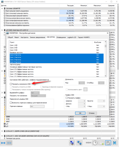

Привет. Можно настроить отображение через использование MSI/RTSS в паре с HWInfo64.
Запускаешь HWinfo в режиме «только датчики/sensors only», заходишь в настройки, раздел OSD(RTSS), выбираешь и активируешь нужные тебе пункты.
