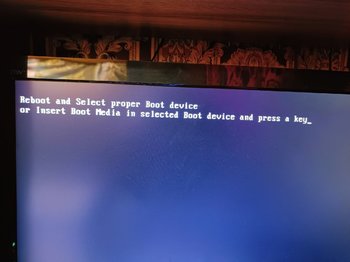

попробовал так,как вы сказали через Руфус,тоже самое,вот что по итогу

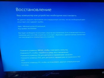

если оставлять флешку в пк то после будет это
ZwROOHMQIR41Rlxja0QpaFtN6s2reIUCMkvsqNwA0kd1LSy-ZJpGRsdYU2tpKJ2enrDB5r4PMZH_JKJ0YOtEmN52.jpg

вообщем вот,что будет если флешку вытащить после надписи перезагрузка(фото1) а что будет если флешку оставить(Фото2)
VlbYq8nb1hbHuEsV0-G4YjkPIxmEUyLXBG5WcKn_cU6vDadt8ozOdCSAlAzGS4rtmH1_m5jP-pxpRbr0AeMM9jBP.jpg

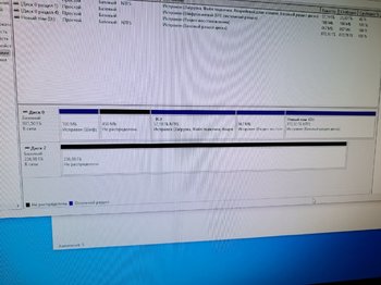

у него проблема с загрузочным сектором SSD .... надо на нем  заново все разделы снести сделать один раздел и ставить с флешки винду ... отключив HDD
И на будущее : не надо ставить винду если есть уже диск в системе на котором стояла или стоит  винда (его надо отключить)  ... будет как сейчас .. не всегда но часто бывает
5 минут назад, Самарский сказал:
Сделал так,щас попробую отключить HDD и оставить только M2
o_vZT7VVF98_meNwLbXPLVpfu8v578N1Pb6cRBIGwKn21oXVKoVpDU_uNfkZnGSCZetb23yxKGIsTzqzw9q1eAZ3.jpg
