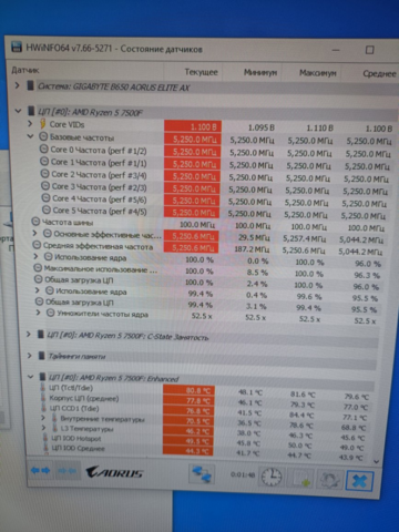

Температура на рабочем столе с открытым браузером и дискордом около 60 с подскоками в 70 градусов, в играх под 80 градусов. Менял 3 раза термопласту, думал дело в ней или плохом прижиме кулера, но нет. Как пофиксить и в чем может быть проблема? Видел аналогичную проблему на форуме с такой же платой, но там было охлаждение послабже, я же наоборот купил с запасом, но температуры очень высокие. Хотя в аналогичных сборках температура в играх около 65 градусов со средним башенным охлаждением.
с самого начала, как только собрал ПК
поменял термопасту, обновил биос

Привет. Какие напряжения при этом? Видимо, плата завышает сильно.

50 минут назад, NightM сказал:
Что то грузит проц. 50-70вт на рабочем столе..
комп новый, как только собрал сразу такая темпа, не думаю что подцепил какой то вирус

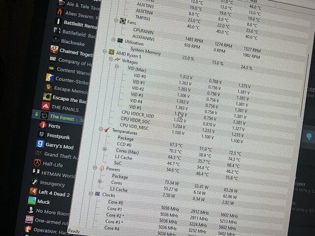

могу ли я через AMD Ryzen Master поставить вольтаж ? Только не знаю какой. 1.2 пойдет? или лучше курву на минус 20 поставить ?
Изменено пользователем darzyy
2 часа назад, darzyy сказал:
Материнка завышает напряжение, это да... Напряжения 1.3v иной раз достаточно для фикса 5400 МГц на все ядра, а тут в стоке до 1.38 доходит 😄
Попробуйте либо оффсетом напряжение понижать до порога стабильности, либо (что проще) Curve на -30 и гляньте, что за фоновые приложения жрут ресурсы ЦП. 50-60 ватт должно быть в играх, а не на раб. столе. Хотя, судя по скрину там что-то качается, а стим устанавливает игровые файлы одновременно со скачиванием.

поставил курву -20 температура в играх упала, максимум что видел это 75 градусов при прогрузке мира,на рабочем столе по прежнему около 50, но как только открываю несколько вкладок проц за секунду нагревается до 70 и так же остывает до 55, напряжение в районе 1.24

я когда браузер открываю у меня проц начинает 50 ват потреблять, потом сразу на 31 скидывает и дальше так работает.Это нормально ? сколько вообще он должен потреблять на рабочем столе ?
