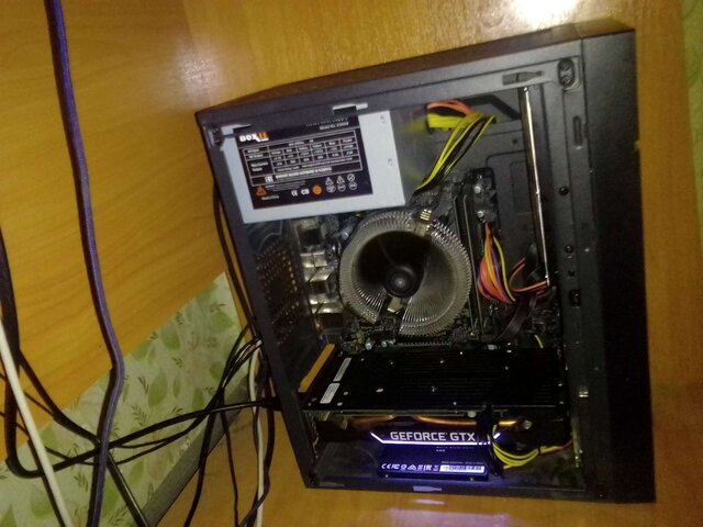

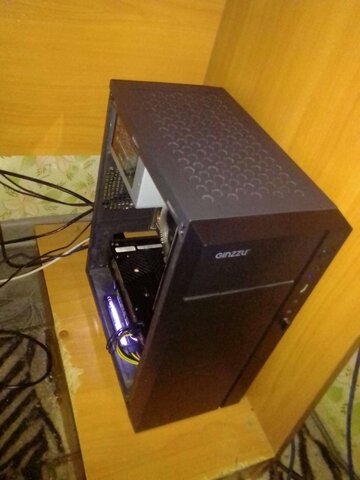

Корпус полная фигня, жестянка. DeepCool Wave V2. С одной стороны собирать в нём оказалось удобнее, чем в старом корпусе из 2007, оставшемся от самого первого компа, с другой понятия кабель-менеджмента там не существует. За стенкой вроде как место есть, только вот не вмещается туда ничего, так что внутри по сути творится фарш. Эта консервная банка на столько маленькая, что крышку с другой стороны вообще не прикрутишь, банально видеокарта мешает, упирается и создаёт невероятный гул ) Так что продуваемость, можно сказать, нормальная, от ветра из окна XD Ну, думаю, при том, что у меня там в принципе только кулер проца, да БП, в любом случае крышку ставить было бы так себе решением.

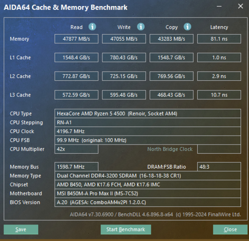

По поводу задержки, погуглил, включил Bank Group Swap и Gear Down Mode. Теперь задержка не 80, а 77-78 :prankster2: Сомневаюсь, что это даст какой-то видимый результат, но косяк с лагами вебки и микрофона это тоже не решило )

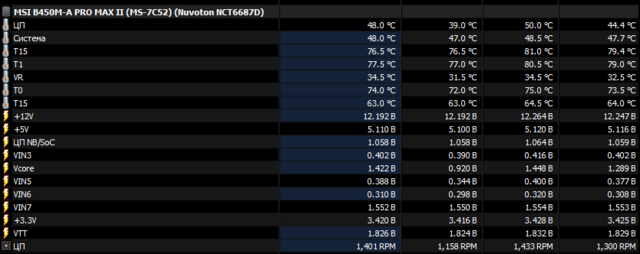

Ну и на закуску, скрин из HWinfo в момент особенно активных лагов, может там что-то понятно будет. Я не шибко в этих вольтажах понимаю (никак вообще :lol: ).

Слушай, а действительно, стартануло с 3600 18-20-20-40 и даже в БСОД не вывалилось. Попробовал поднапрячь хромом+Nioh->RE Village+OBS с включённой записью, ваще без всяких, как родной работает. Ну оставим так, я придерживаюсь принципа работает - не трогай ) Только вот вебка во время Nioh по прежнему лагает, а с RE Village как было всё хорошо, так и осталось :crazy: В общем, я вообще без понятия тогда в чём причина. Ну реально, в воскресенье тогда будет момент истины очередной, если уж и тут ни фига, значит проблема где-то в софте, о чём я с самого начала думал. Но уж очень специфичный глюк. Надо будет завтра, то бишь уже сегодня :biggrin: , проверить как микрофон работает, если вебку вообще от компа отключить. Отрубать все девайсы, кроме вебки, я уже пробовал, а вот отрубать вебку почему-то не догадался :hunter:

Не удивлюсь, на самом деле. Там не корпус, а капсула смерти. Аккурат по длине видяхи, которая упирается в ноунеймовый кулер, вдувающий воздух из ниоткуда, то бишь он просто крутится, т.к. ни одной дырочки на вдув нет. Но, думаю, в этом бы случае драйвера на звук нормально бы не переустановились и система бы не видела встроенную звуковуху, а оно всё есть. Во время проверок видно, что звук туда приходит, только вот динамики молчат. Да и передняя панель тоже не фурычит, она-то бы работала наверняка.

Окей, другу звуковуху встроенную мы действительно спалили :crazy: Горе-сборщик, у которого он эту чуду-юду заказывал, воткнул всю систему в невероятный склеп, с подозрительно китайским названием Ginzzu. Т.к. 1660 Super, которую я почему-то упорно за 1060 считал :lol: , упиралась в передний кулер, то видимо, когда вытаскивали, что-то где-то задели. Это было практически неизбежно. Ну ничо, переключил колонки на вывод с монитора, дешмань-звуковуху внешнюю на озоне уже присмотрели, друган не привередливый, как я ему хотя бы на мало-мальски подходящий Creative не указывал, всё равно выбрал фигню за 200 рублей от Defender. Ну хоть не от DEXP.
После переустановки винды его комп зажил новой жизнью. До этого был дикий перегрев, ноунеймовый кулер сходил с ума, видяха в простое под 70 грелась :hang2:, все признаки майнера на лицо. После перустановки комп стал самой тихой и холодной системой в мире. Проц никуда ничего не гонит, видяха 40 градусов, загляденье.

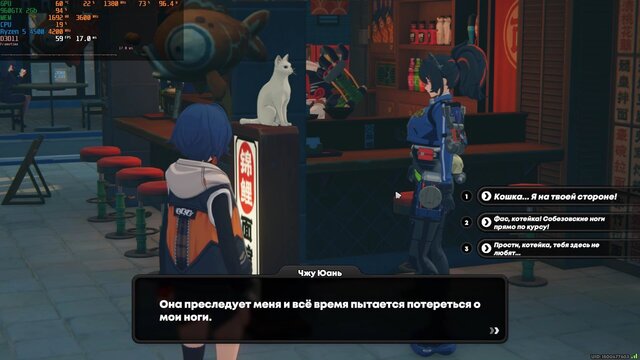

Итак, эпопея продолжается. После релиза Zenless Zone Zero, вылезла ещё одна непонятная и не самая приятная проблема, а именно рандомный краш видео драйвера. Может крашнуться сразу после запуска, может часами работать и по фиг. За несколько месяцев перепробована уйма разных вещей, вплоть до отключения USB, вшитых в монитор. Последнее предпринятое действие - поставить режим максимальной производительности в драйверах видеокарты, которые, кстати, были откачены на какую-то там майскую что ли версию, т.к. с последней краши начали донимать буквально на каждом шагу. Пока такая проблема была замечена в ZZZ, Metaphor ReFantazio и вчера, к моему удивлению, в Terminator: Resistance. Вчера же я поставил новый 1080p монитор, а старый 900p подрядил работать вторым. Продолжаю теряться в догадках, подрубил афтербёрнер, но в момент вылета вроде ничего криминального не замечено. По одной из версий проблема могла быть в плохой совместимости современных железок с отнюдь не новыми HDD, т.к. ZZZ насилует жестак нещадно, однако, после вчерашнего вылета в терминаторе, я эту версию отбросил, т.к. там всё тихо и спокойно было вообще.
Остаётся несколько последних вариантов - оператива, в которой я всё ещё до конца не уверен, процессор, материнка и БП. Поменять всё это, естественно, возможности нет и как определить, где ж собака порылась тоже непонятно. У меня пока самые большие подозрения по поводу ЦП и материнки, т.к. в начале у меня стоял максимально дешёвый кулер от AeroCool, решение было временным и через месяц я купил ID-Cooling. Во время смены кулера произошла неприятная ситуация, то бишь аэрокул намертво приклеился, снял его с трудом. Вроде бы ноги были не погнуты, я их практически под лупой разглядывал, сокет внешне тоже выглядел нормально, а в какой момент проблемы пошли - не ясно, может они и сразу были, а может после вот этой фигни начались. Короче, дело ясное, что дело тёмное. Продолжаем думать и пытаться разобраться, буду держать в курсе.
